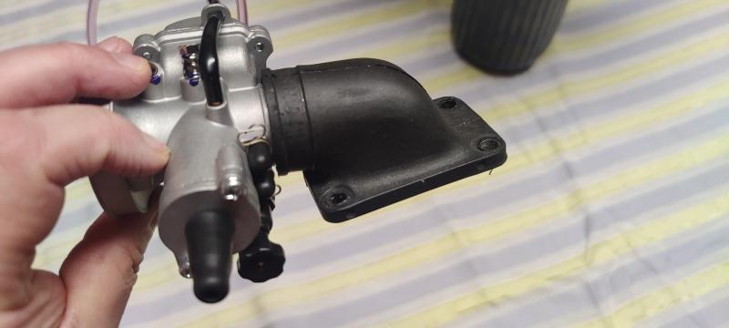

En chauffant un peu la pipe, ici big valve booster phbg (apparemment même entraxe qu'am6), ça passe bien
Édit : pardon Jef, j'avais pas fait gaffe à ton lien. Oui c'est nickel ça
je confirme l entraxe booster est le meme que l am6 . j ai une big valve sur mon booster , les clapets sont des am6 et la pipe est celle d origine du booster .
deja monté sur une pipe ? tu es sur que le carbu va rester un moment sur une etagere ?
perso je suis impressioné par le poids de ce carbu ...
le defaut de la copie du cp , la cuve n est pas equipé de l ecrou de demontage rapide du gicleur . ça se trouve dans les 15 euros .
