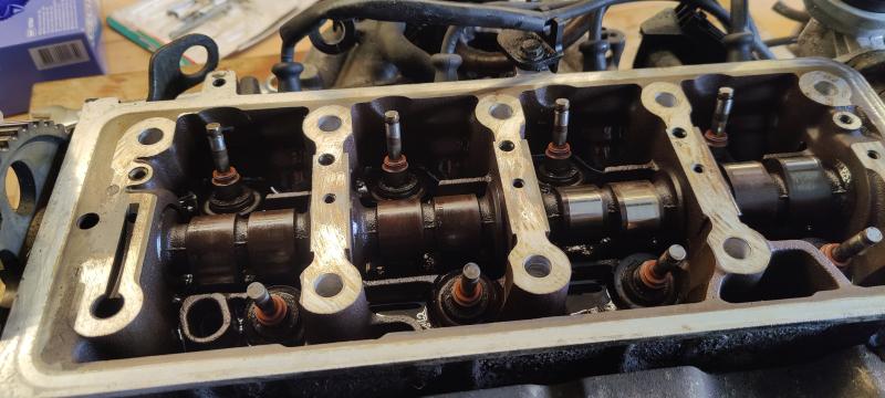

J'ai deux soupapes en vrac sur mon TU3MC, du coup je les remplace avec leurs guides.
Ça s'enlève par le dessus ou le dessous un guide ? Aucune importance ?
Par facilité j'aurais tendance à presser par le dessous, moins de risques de déformer l'emplacement du joint de queue.
Et le siège, il est usiné dans la culasse ?

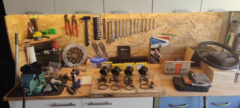

Arff j'ai refait le moteur je n'ai pas fait attention, il n'y avait aucun jeu je n'ai pas investigué plus loin..
J'ai juste refait la segmentation, deglaçage des cylindres, joints de queue de soupapes, les coussinets de bielles ont été changés il y a 2 ou 3 mois (ras), joint de culasse évidemment, jeu aux soupapes.
C'était donc une réfection partielle, puisque le bloc est resté en place.
Je n'ai donc pas fait les joints spi aux deux bouts du vilo, pas plus que les coussinets de paliers de vilo...
Bilan, ça ne fume plus un pète mais ça cogne toujours à chaud
Bref ça roule comme ça, puis pas mal en plus, mais c'est pas terrible ce cognement.
Par contre c'est incroyable comme c'est mission impossible de trouver des outils spéciaux pour refaire un moteur !
J'ai fait plusieurs comptoirs auto, rien (pince à segments, honnoir, lève soupape), ou alors sur commande, et encore, et les prix je n'en parle même pas
"mais monsieur, plus personne ne refait de moteur"
Et après ils vont se plaindre qu'on achète sur internet...
J'ai donc fini par commander sur le net pour trois fois rien, sauf le leve soupape, ça j'ai fait sans, à la force des mains pour remettre les demi lunes, là encore : PLUS JAMAIS !!
C'est pas très intéressant comme photo mais je n'en ai pas d'autre
