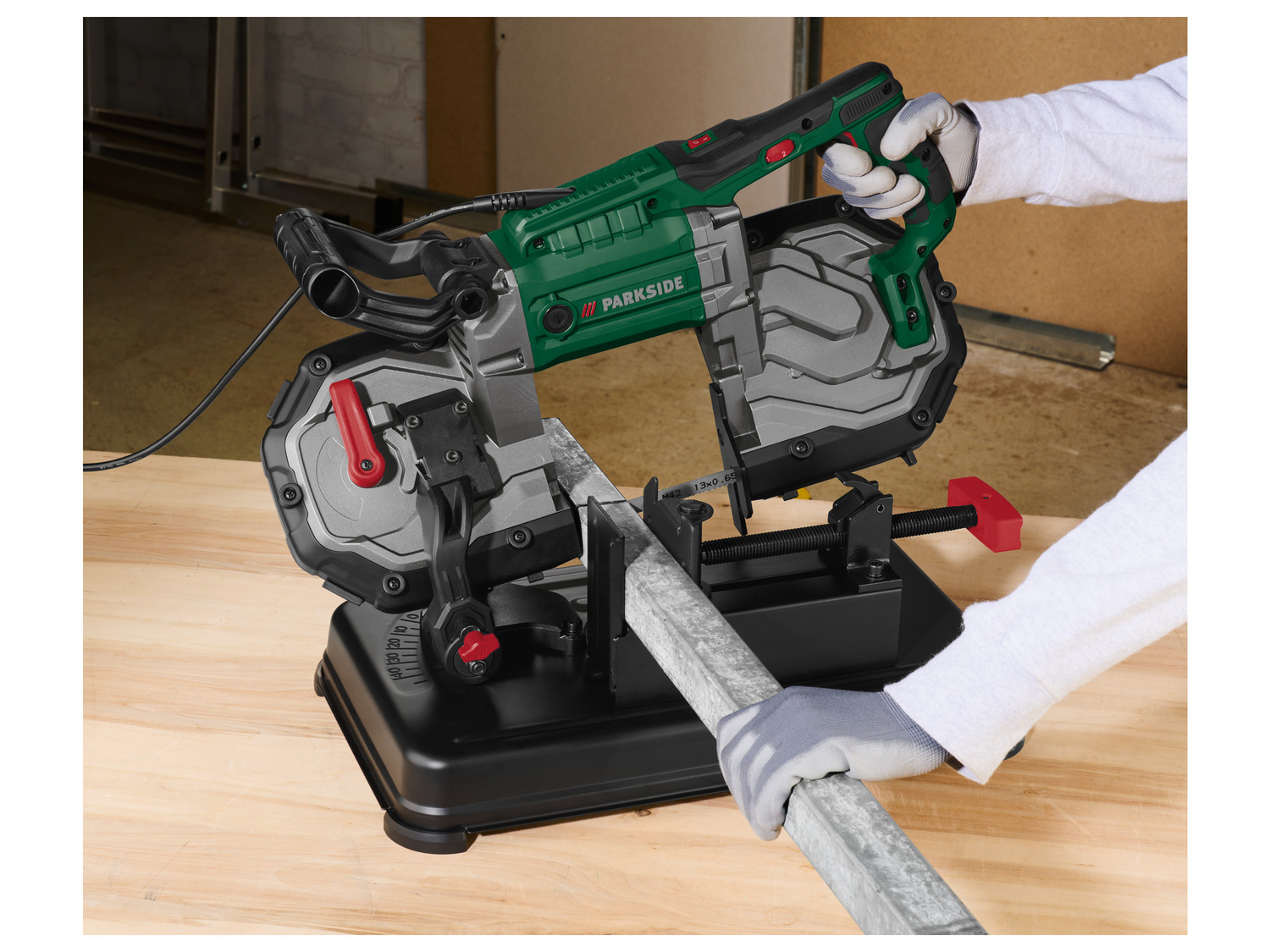

Ah tant que j'y pense, à lidl aujourd'hui j'ai trouvé une scie à bande sur socle ou à la main, indispensable quand on a un tour, à mon avis, pour seulement 80€. pur hasard j'y allais pour faire des courses alimentaires, coup de bol, c'est mini 200 balles sur vevor par exemple. Fini la galère de la disqueuse et de ses coupes hasardeuses et dressage sans fin...
Bon je ne sais pas ce que ça vaut mais ça ira bien pour ce que j'ai à faire, enfin j'espère.
Messages : 13471
Re: À mon tour...
je pense que c'est la même scie que j'ai. la première était pété. et la seconde, que j'ai encore, il manque les caches des poulies .... la lame a pété, il faut que j'en remette une, ça fait le taf pour debiter les morceaux (du 7075 en 35mm, c'est raid XD )
Messages : 4541
Re: À mon tour...
C'est celle-ci https://www.lidl.fr/p/parkside-scie-a-r ... HzEALw_wcB
Là elle est affichée à 119€ sur le site, 109 en magasin avec remise de 30€, pour une raison que j'ignore (destockage ? Outil peu connu qui ne s'est pas bien vendu ?).
Enfin j'espère qu'elle tiendra le coup, ça n'a pas l'air trop mal d'apparence 🤔
