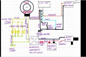

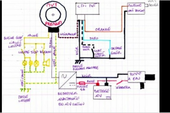

Quelqu'un aurait les schémas ? ils ont à nouveau disparu.

ton bonheur?

Le passage en 12v et l'installation d'une batterie n'est pas envisageable avec l'allumage et cdi d'origine ?

a mon sens non...car la batterie c'est 12v continu.
En mob.. c'est de l l'alternatif...et cela est bridé a 12 par.le régulateur....et seul un redresseur ou pont de diode te permet de passer de l alternatif au continu...

Attention, il faut absolument que la masse du continu ne soit pas reliée au cadre

en effet! sinon.....adieu le pont....

Salut excuse moi mais je ne vois pas ton schéma pour la batterie sur la mobylette pourrais tu me le montrer merci à toi
