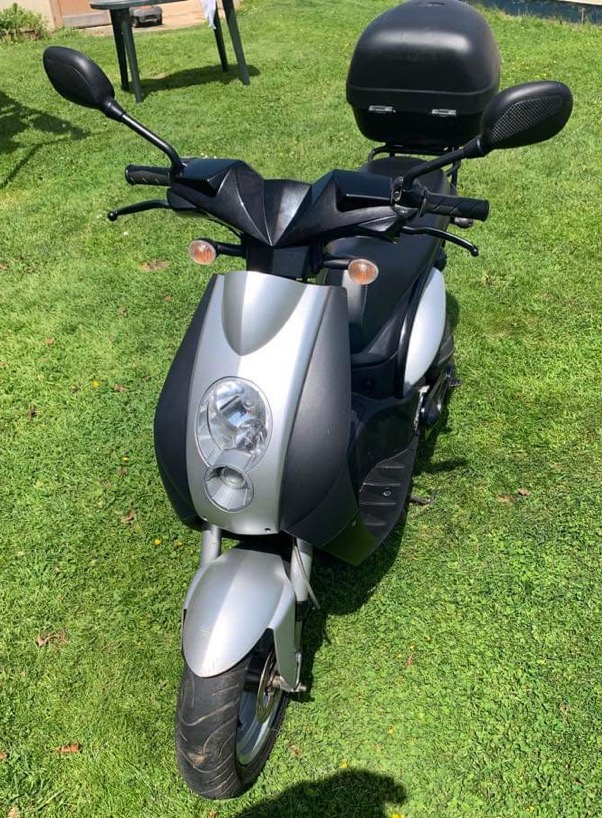

Vu qu’elle arrive sur ses 14 ans, j’ai acheté pour ma fille un scooter.
j’ai trouvé pas trop loin de chez moi un ludix trend, donc frein à disque, selle biplace et 2 retros.
il est de 2008 m, c’est une 1ère main avec 900 kms au compteur et tout d’origine.
débridé àssez proprement au niveau de l’échappement, par contre comme un sagouin au niveau du variateur!
c’est pas l’envie que me
manque de savoir ce que je pourrais tirer du bloc d’origine! mais bon… on va rester sage pour que ma fille puisse apprendre tranquillement.
