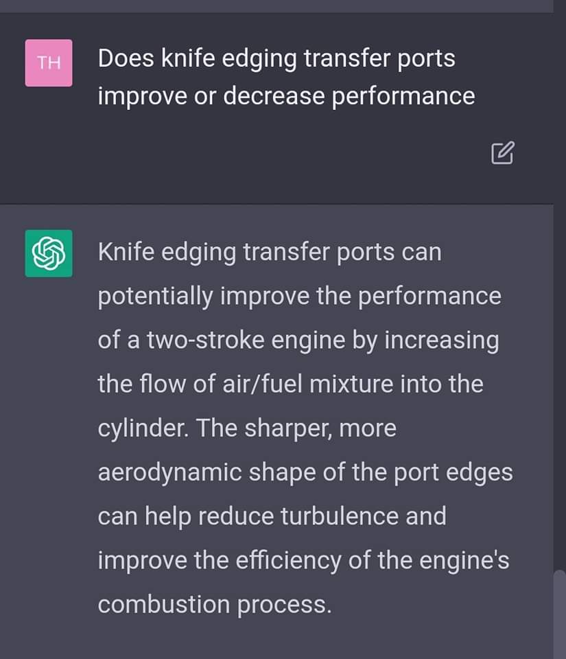

Cette manie d'affiner les barettes c'est dingue ^^

nawsh22 a écrit : dim. 26 mars 2023 - 14:26 Cette manie d'affiner les barettes c'est dingue ^^
Chatgpt dis que sais bien
Messages : 4270
Re: Architecture 2t pointu
fred16 a écrit : dim. 26 mars 2023 - 16:06 Je ne sais pas ce qui a été fait sur le cylindre mais vu le palmarès de la personne qui a fait le taf c'est ce qu'il faut...
ça ne rime à rien de dire ça........ les choses changent XD
Chatgpt :lol: tu prends ce que ça dit et tu remplaces "terminaison en couteau" par "barettes arrondies" et on est dans le vrai XD
