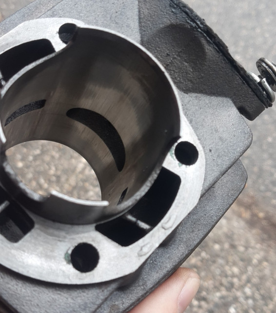

Re: Moteur neuf anémique
bonjour,
voici la tête du cylindre piston malossi fonte 45.5, il doit avoir moins de 50 kms..
j'observe un état de surface plus lisse et brillant du côté des lumières, principalement l'échappement.
et des traces sur le piston, j'aime pas trop ça.
qu'en dites-vous ?
merci.
qu'en dites-vous ?
merci.
je dois le mesurer, ce sera avec des feuilles de papier à rouler..
par contre il coulisse librement sans aucun point dur depuis le début, ça donne même l'impression que le jeu est assez gras, mais à mesurer en effet.
Mesures faites:
- jeu cylindre/piston: 0.1mm
- jeu à la coupe segment n°1: 0.45mm
- jeu à la coupe segment n°2: 0.35mm
Est-ce mieux de mettre celui de 0.35mm en haut?
Sinon une idée, bonne ou pas? faire de petites entailles (non traversantes..) dans le piston aux endroits marqués au feutre.
Ca peut aider pour la lubrification?
- Messages : 4186
1/10 de jeu c'est un peut mourru quand même. Le piston doit bien se mettre en travers.
0,35 et 0,45 c'est aussi tous mourru.
Le cylindre piston malossi est neuf, ils se sont plantés à l'appairage? pour un cylindre fonte, il faudrait 5/100ème environ?
Pour le jeu à la coupe, c'est une erreur de ma part.
Maintenant que le problème de clapet et de culasse est réglé, ce moteur est agréable, coupleux, traine 110kgs en montée les doigts dans le nez.. mais probablement en deça de ce qu'il devrait être à cause d'un jeu trop important.
Bon enfin ce serait stupide de balancer tout ça..
- Messages : 3830
Tu es sûr pour ton appairage cylindre/piston ? C'est au papier à cigarette ?
Sans segment, à sec, cylindre à l'envers sur une vitre mouillée, ton piston tombe lamentablement ou tu sens comme un coussin d'air à la descente ?
- Messages : 4186
50 km et déjà 1/10 de jeu. Combien il y avait d'origine ?
Avant les malossi fonte était livré avec 5/100. Mais vu la qualité de plus en plus pourrit chez eux pour les mobs, ont est sur de rien sans mesurer.
Au pire atténuer les traces sur la jupe en le toilant parallèlement a elle. Mais ça va encore te mettre plus de jeux.
Au mieux piston et segment neuf.
j'accumule les bourdes, je n'avais pas mesuré au départ.. en pensant qu'avec malossi, c'est pas du chinois.
je note pour le toilage.
alors j'ai essayé sur une vitre mouillée, le piston ne tape pas lamentablement quand il coulisse, on voit bien que ça fait "coussin d'air".
pour les mesures, j'y suis d'abord allé au papier à cigarette, 1/100ème la feuille, à force d'en empiler, pas trop pratique ni fiable, alors j'ai sorti le jeu de cales, 5/100 le piston rentre, 10/100 ça devient dur et je n'insiste pas pour ne pas rayer le piston inutilement, finalement j'ai sorti le pied à coulisse et mesuré le piston près de la gorge inférieure du 2ème segment et comme j'ai pu par le haut du cylindre, trouvé 10/100 d'écart à cet endroit.
merci pour votre aide c'est sympa, je vais remonter tout ça après avoir toilé légèrement le piston aux endroits du piston où il y a des marques.
peut-être y a t-il une autre possibilité c'est de réaléser le cylindre pour des pistons 46 plus répandus, encore faut-il en trouver un compatible.
bon c'est pas non plus la panne en tant que tel mais pas top.
- Messages : 4186
Un piston est conique. Sous le segment le diamètre et plus faible.
C'est en général 1 cm en partant du bas de la jupe que le diamètre est le plus fort. C'est la qu'il faut mesurer.
Qu'elle feuille a rouler fait 1/100 ? C'est plus souvent 2/100.
OK merci, je vais remesurer.
Pour les feuilles, c'est par ici:
https://www.planete-sfactory.com/feuill ... r-x25.html
A moins que le pied à coulisse ne soit pas assez précis, j'avais bien mesuré 1/100è la feuille.
le pied à coulisse, je ne pense qu'il soit précis au 1/100 ...
- Messages : 4186
Sa résolution est au centième mais pas sa précision. En gros il doit être dans les 2/100 en précision et la résolution de l'afficheur est a 0,01 car il peut afficher 2 chiffres après la virgule.
C'est sur le language que joue les vendeurs.
Avec un micromètre uniquement ?
Et le cylindre, c'est à quel endroit ?
- Messages : 3830
Donc déjà tu n'a pas le jeu de 0,1cyclotrope a écrit : ↑jeu. 16 mars 2023 - 10:59
Voilà, c'est à la jupe que le jeu se mesure103peugeot a écrit : ↑jeu. 16 mars 2023 - 13:15 Un piston est conique. Sous le segment le diamètre et plus faible.
- Messages : 4186
Avec un bon pied a coulisse ça marche aussi.
Le micromètre c'est mieux si tu veut étalonner un alesometre a 2 touches dedans. Les becs de mesures sont plus gros.
Dans le cylindre, sur un 2 temps ça dépend si sais neuf ou usé
Neuf tu mesure en haut et en bas, tu peut avoir de la conicité.
Quand c'est usé, le problème c'est que l'usure est au niveau des lumières. Et tu peut difficilement mettre les touches du comparateur a cause des trous. Ça ressemble à un tonneau.
Un très léger coup de pierre avec un rodoir a pierre FIXES avant de mesurer et pas mal.
Et la tu t'aperçois que les pierres ont touchés partout sauf au niveau des lumières.
remesuré au pied à coulisse à 1 cm de la jupe du piston, 45.37mm et 45.46mm au cylindre, en bas et en haut, mais une fois c'était 45.43mm, effectivement pas le meilleur outil pour ce genre de mesure, en particulier pour un diamètre intérieur.
donc à priori rassurant, le piston n'étant pas tombé direct sans être freiné.
- Messages : 4186
- Messages : 3830
Attention quand même, c'est une première approche. Je m'en contente souvent, mais ça ne rentre clairement pas dans l'arsenal de la métrologiecyclotrope a écrit : ↑jeu. 16 mars 2023 - 20:57
- Débutant
- Messages : 28
- Inscription : mar. 13 déc. 2022 - 10:51
- Localisation : 01-74
Merci, j'ai finalement commencé par le début ! à savoir commandé un palmer 0-25 et 25-50 ainsi qu'un comparateur avec son pied pour commencer.
C'était trop tentant de se remémorer la période 86-92 et d'y revenir (façon de parler..), au mieux un pied à coulisse, ça marchait fort... et pas longtemps.
