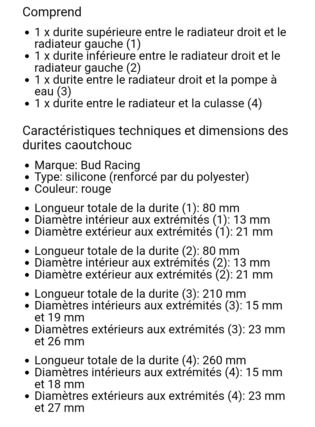

Ils donnent directement pour la machine sur laquelle ça se monte.
Donc faut chercher le diamètre des durites pour la machine.
Ton lien c'est pour un 125 yz, donc :
Source : https://www.50factory.com/pieces-neuves ... ouges.html

Attention avec les dimensions données par 50factory. J'ai commandé 2 kits de joints, aucune dimension ne correspondait avec ce qu'ils annoncent.

ha oui pas con c'est vrai que sur 50factory ils filent les mesures
par contre dans le genre voleurs ils se posent là !
merci !
