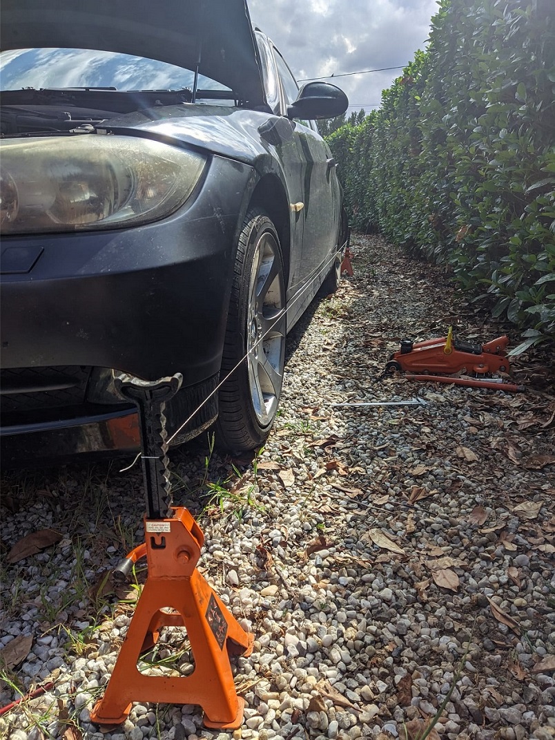

J'en avais marre des para des centres autos où tu sors avec le volant de travers, j'ai récupéré les données géométrie constructeur qui donne -0.15° de pince à l'avant (d'après le constructeur) soit environ 1mm de pince entre l'avant et l'arrière de la roue (calcul trigo)
J'ai tendu ma ficelle entre 2 chandelles, bloqué le volant bien droit et ajusté les biellettes de direction.
Pas décu du résultat pour une 1ere, le volant est bien droit maintenant et la voiture plus vive du nez (j'avais trop d'ouvertures et je bouffais l'intérieur du pneu)

Bien joué ! J'ai jamais osé...
Il faut!
Si tu oses, j'ai suivi le protocole d'un gars du forum béhème, il faut que tu connaisses tes largeurs de voie (données constructeur) et tu décales ta ficelle tendue de la 1/2 valeur de diff de largeur... comme ca elle devient ta référence parallèle par rapport au chassis et tu cales tes roues par rapport à la ficelle avec un réglet...
ex ta voie ar fait 1600mm et ta voie av fait 1500mm
Il faut donc que ta ficelle soit éloignée de 100/2=50mm de plus de ton moyeu avant par rapport à ton moyeu arrière.
Ensuite tu peux faire tous tes réglages

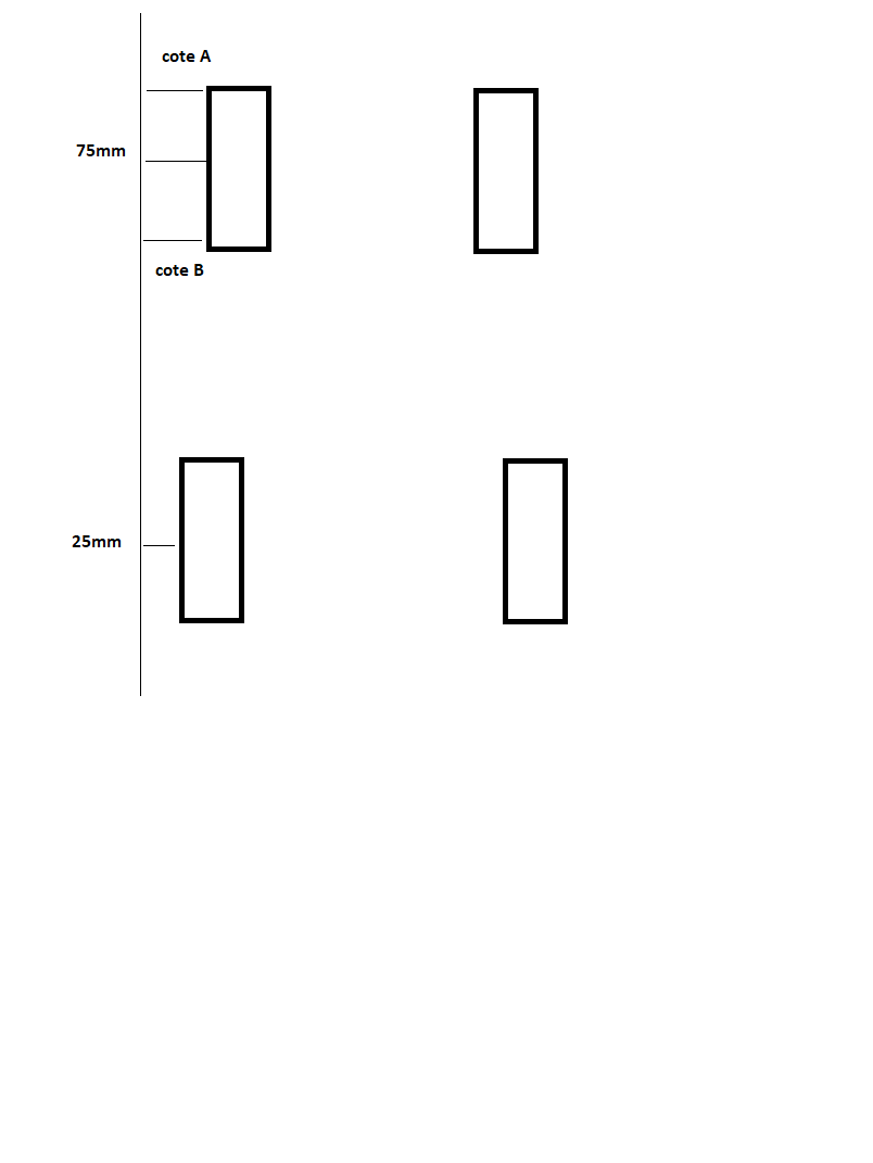

Avec un crobard

et l'ET de la jante ?
Ok pour la voie de l'essieu, mais chaque modele de jante peut/a des ET differents pour un meme modele, donc ta voie total n'est pas la meme.
Le mieux est de verifier la largeur reel de la voie, et non celle theorique.
Et je te parle pas des pneus qui n'ont pas la meme largueur pour une meme monte.....
Certains fabricants ne comptent que la bande de roulement dans la largueur total, et d'autres inclus le flanc du pneu...et c'est sans parler des rebords de protection de jante..... :lol:

cooldedeman_3 a écrit : 03 sept. 2022, 20:05 et l'ET de la jante ?
Quand t'as ta largeur de voie, l'ET est dedans..
Quand t'as tes roues parallèle, tu montes d'autres roues avec ET différents, tes roues restent parallèle.
Ou j'ai pas pigé ce que tu veux me dire :icon_scratch:

J'ai déjà fait ce genre de réglage sur Golf 1
Mais c'est pas aussi précis qu'une géométrie laser 3D
Comme dit plus haut faut éviter feu vert et compagnie, préférer des spécialistes genre Profil+
Si ta caisse sort de géométrie avec le volant de travers tu doit exiger qu'ils le remettent droit
Aucun doute que ce n'est pas précis comme qq'un qui sait se servir du matos ad'hoc.
Mais avec l'ouverture de porc que j'avais, le volant de travers et le bouffage intérieur de gommard, j'ai pas de doute sur le bénéfice de l'opération.
Je serais même curieux de la passer chez un vrai pro pour voir à quel point j'ai réussi ou foiré mon coup d'ailleurs :mrgreen:
Et si ca merde, au moins je sais à qui m'en prendre.

la largeur de la voie, si je dis pas de betise, c'est de moyeu a moyeu.
selon les jantes, pour une meme largeur de jante ( par exemple du 7.5"), certaines jantes peuvent etre amené a remplir plus les ailes, voir meme à sortir; car la distance entre le moyeu de jante et le bord interieur de la jante est plus ou moins faible ( plus l'ET est faible, et plus la jante a tendance a sortir).
Vu que pour faire la geo, on tiens compte de la largueur de la voie, je pense qu'il vaut mieux prendre en compte la largeur total de la voie et ce reel, et non juste de l'essieu avec une valeur d'origine.
Les geo laser se prennent sur les rebords de jantes, la ou c'est le plus a l'exterieur, donc je pense qu'il vaut mieux en tenir compte quand on le fait à l'ancienne.
Mais ca reste que mon avis, juste un raisonnement logique.
