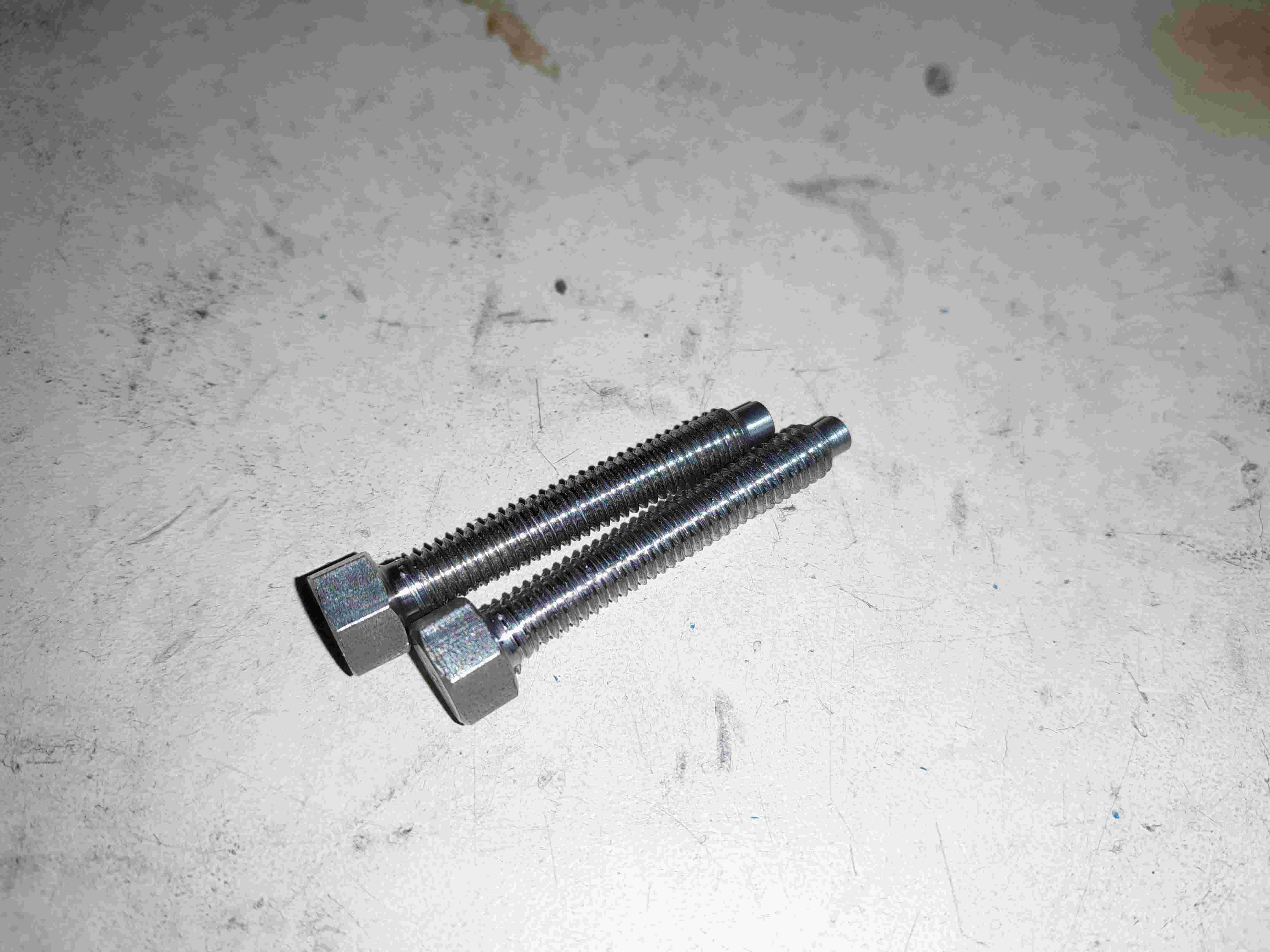

Finalement j'ai usiné les pièces faute de pouvoir les trouver
Je suis parti d'un 6 pans de 303

Perso sur mes épaves ces vis sont casi systématiquement flinguées, donc je re taraude en m5 ou m6 classique j'ai jamais été emmerdé
