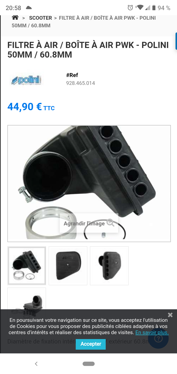

Dans le genre boîte à air compacte avec évents il y a ça :
- Messages : 4313
Re: The sound of silence
Ça a pas l'air mal ça, le prix pique un peu mais pour un pwk ça peut m'intéresser si ça réduit bien le bruit.
Jusqu'à présent je n'avais rien trouvé de concluant pour ce type de carbu.
Quelqu'un l'a testé ?

A mon avis, chercher le "silence" avec un phbg sur une mob à cadre en V, c'est peine perdue. Pas assez de place pour faire quelque chose d'efficace. Mon frère a testé une boite à air de rdx 125 reliée par un manchon et le bruit, s'il était un peu réduit, était quand même important. L'idée c'était de la placer à l'arrière de la mob pour la planquer au maximum. Mais bon comme le résultat n'était pas super concluant, ce n'est pas allé plus loin. Les grosses boites à air déportées avec l'énorme manchon, c'est quand même affreux esthétiquement. En compète où le look est secondaire ça passe mais sur la route...
Avec un sha de 15 ou 16, on peut quand même avoir des perfs correctes, je trouve.
Le petit truc cylindrique livré avec les SHA du commerce est à virer d'entrée, il rend le carbu relativement bruyant. Sur 51 l'évolution "ultime" de la boite à air, c'est celle qu'on trouve sur certains magnum XR. On dirait un modèle conçu spécialement pour mbk de façon à s'adapter aux modèles à kick. J'en ai une mais je ne suis pas arrivé à l'installer sans doute du fait de la pipe pour gurtner que j'utilise, ça bute toujours quelque part. J'ai l'impression que la pipe (d'origine) pour sha a une forme différente.
C'est ce modèle (F49) là sauf qu'il manque la partie en plastique trouée qui s'insère dans l'orifice.
https://www.mofakult.ch/fr/parties-univ ... l-orto-sha
https://www.rrd-preparation.com/fr/kit- ... 0-av7.html
Chips (youtube) disait du bien de ce filtre à air.
Sinon il y a l'autre modèle de petite boite à air plus commune (F51) qui même avec des tubes d'entrée agrandis fera toujours moins de bruit que le truc livré avec le sha.
