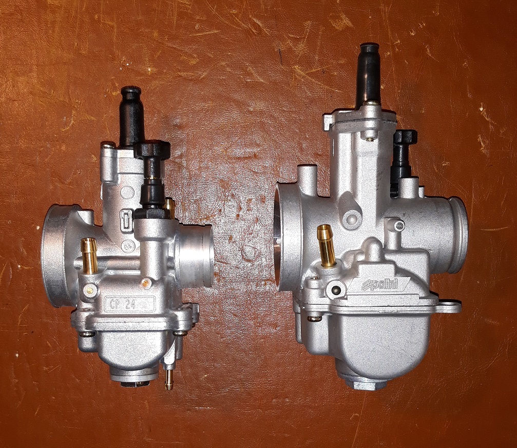

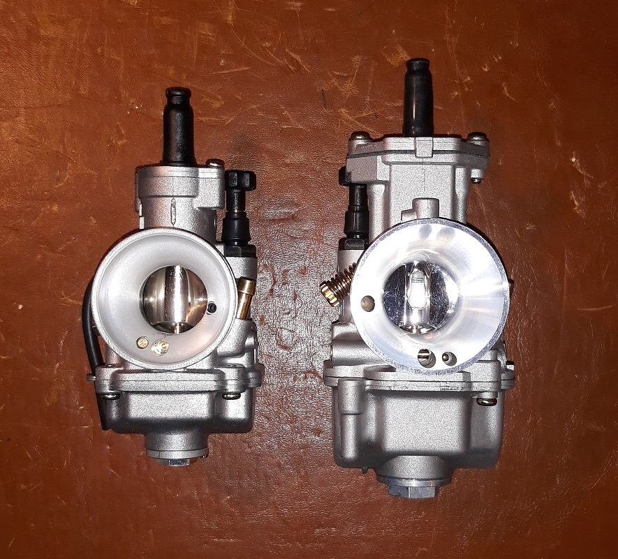

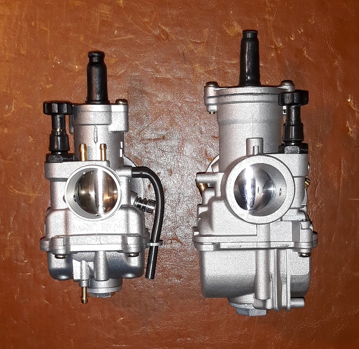

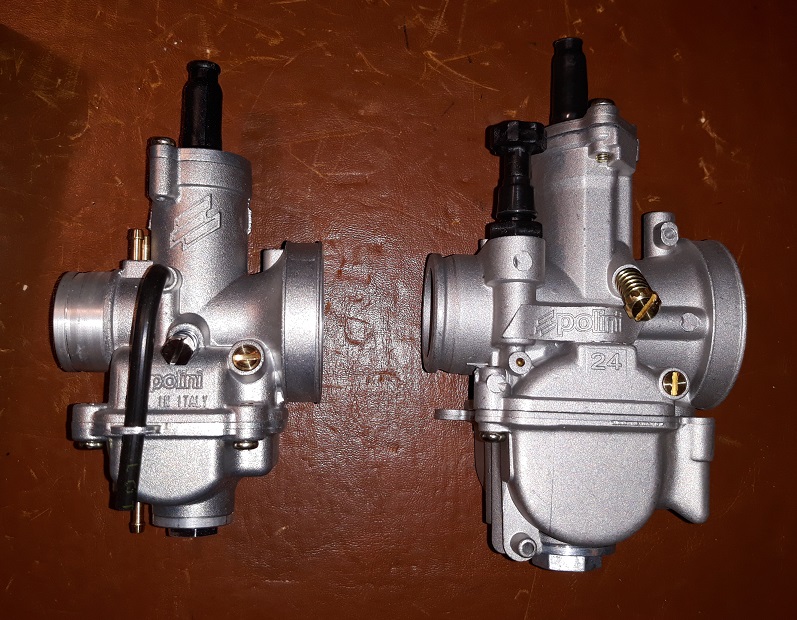

Petit comparatif : carb 24 Polini PWK Vs carb 24 Polini cp évo
Un des deux ira sur mon moteur Mvt.
A noter que le cp évo en 24 est le seul de la gamme ayant les orifices de dépression et de graissage séparé. Ces orifices ne sont normalement pas présents dans la gamme évo (compétition) mais présent dans la gamme cp classique. Petite déception donc même si ce n'est pas une surprise je l'avais vu mais il n'y a pas si longtemps.
gp 24 pwk : 105 / gp 24 cp évo : 112 (petit mais costaud!)
poids pwk : 431 gr / cp évo 303 gr + 162 gr(bague)
comparatif visuel :
comparatif visuel :

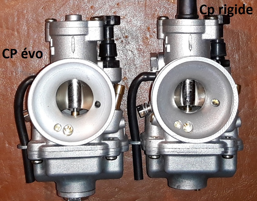

Un peu de culture carb avec ce comparatif entre 2 carburateurs Polini Ø19 : 19 CP rigide VS 19 CP évo (il existe aussi le 19 cp souple mais pas évo)
Le venturi sur les évo, je croyais que c'était juste à l'arrière. Mais en fait non. C'est devant aussi. En effet, sur le 19cp évo, le Ø19 c'est uniquement juste derrière le boisseau. Devant le boisseau c'est Ø22. Et à l'arrière ca se termine en Ø25. Le 19 cp rigide fait Ø19 sur toute la longueur. Il y a 1 cm de profondeur sur le devant du boisseau en Ø19.
Voilà qui explique l'énorme écart de GP stock entre les deux : 106 vs 66 !!
