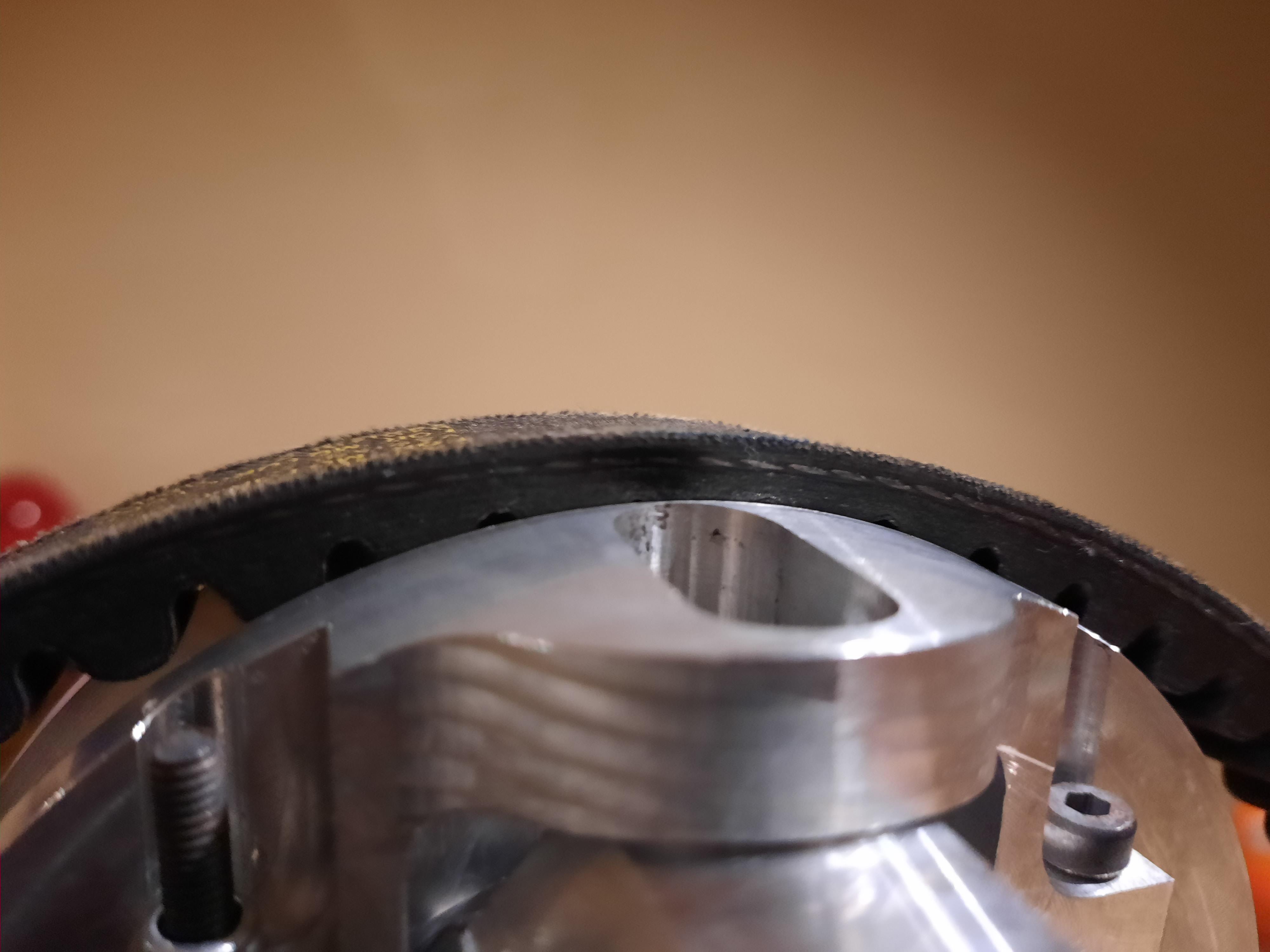

l'important est que basculeur a fond de course la courroie se retrouve en haut des joues
le fait que les centres des joues poulie viennent se faire un bisou en pleine fermeture ne rajoute rien

un coup de lime dans l'oblong pour récup' le mm manquant?
Re: Variateur RedTech Racing 115mm canon nitro
La courroie va pas dégager...?
Regarde..elle est déjà bien en haut...une fois le vario fermé a fond...

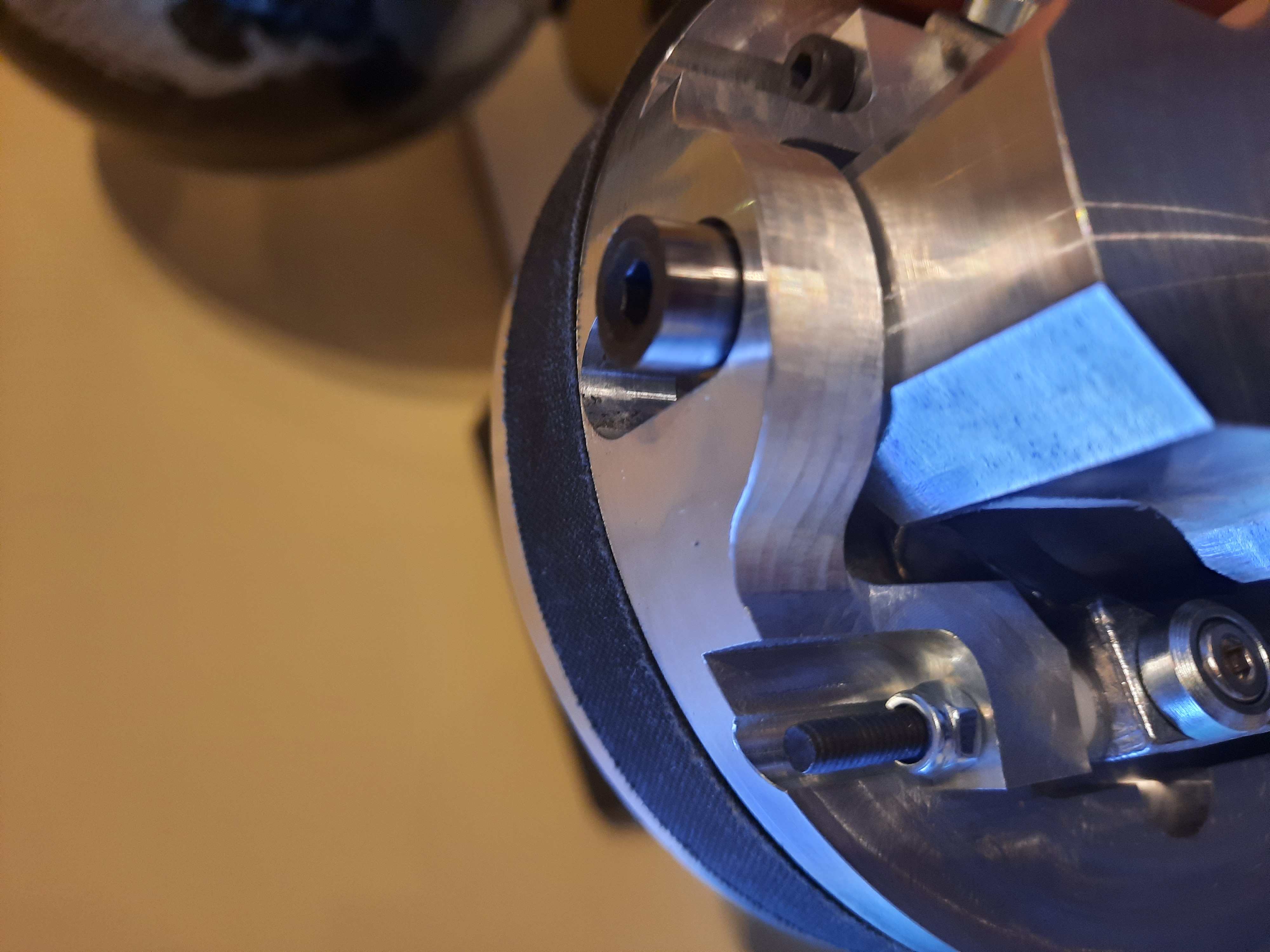

Les 2 photos sont prisent avec le vario fermé à fond...
Démonte les vis pour voir comment monte la courroie avec les 2 joues plaquées, si elle sort à peine et qu'elle est neuve, pour moi c'est jouable... bon après si 130 te suffisent en bout de ligne droite sur circuit

Oui essaye la position de la courroie neuve
Si elle est bien en haut ne touche à rien !
Car si tu limes les trous oblongues la courroie risque de monter trop
Haut et pfioooouuu ça dégage direct
La c’est les trous oblongues qui fond la limite maxi de montée de courroie
Pas le contact des joues
Avant de bidouiller en mode irréversible Les trous oblongues
Essaye
C’est plus prudent

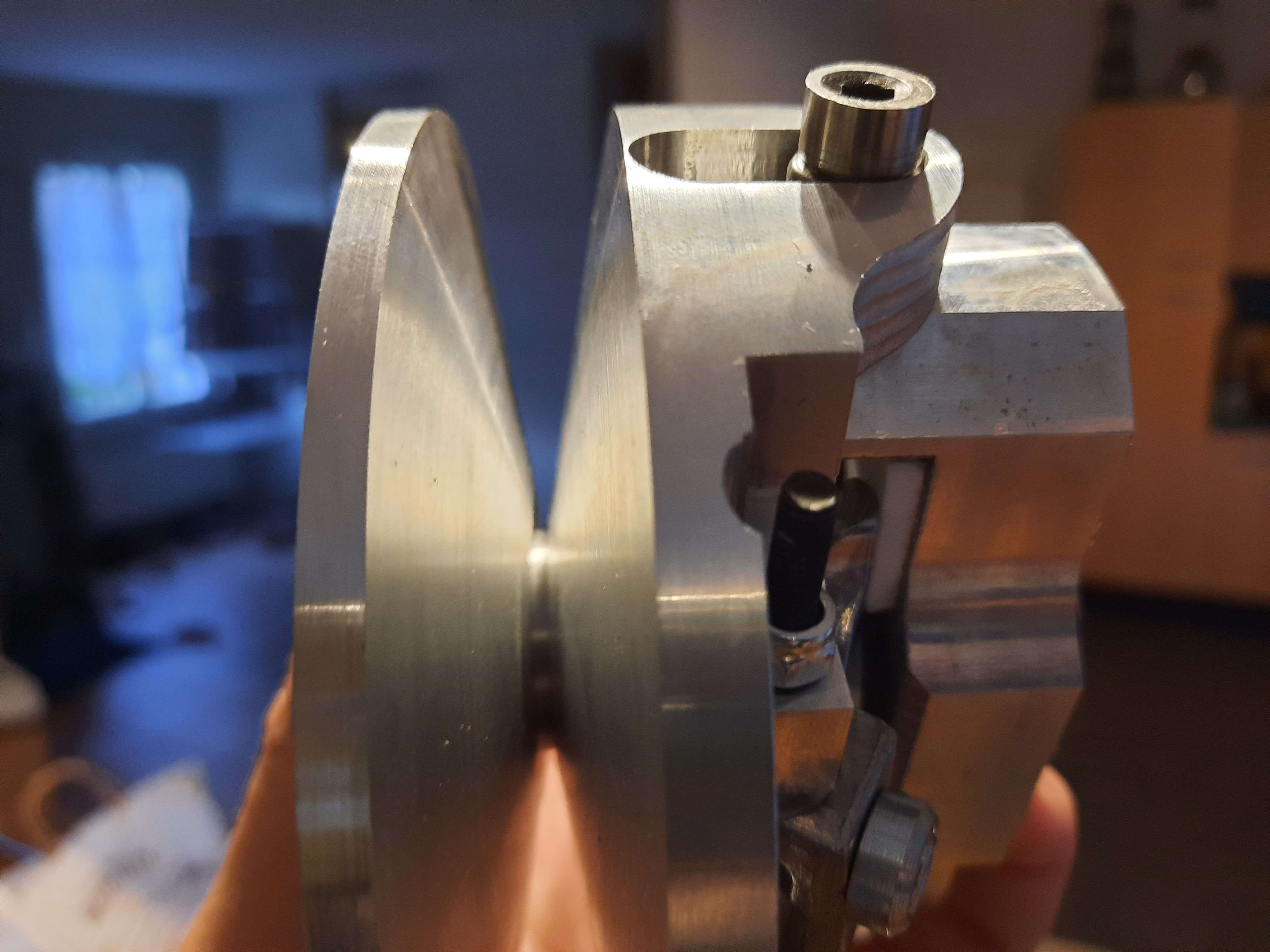

Regarde mon vario fermé à fond les joues ne touchent pas non plus !
Regarde ma joue fixe
La dernière trace en haut c’est la « corde de traction » de la courroie qui se trouve
a 1,5 mm du dessus de la courroie
Le haut de la courroie se trouve donc à à peine 1 mm du bord de la joue
Les détracteurs des joues alu qui soi disant fondent comme du beurre
Peuvent voir que ma joue fixe qui a 4000 km est à peine marquée
Et pas du tout labourée et en escalier
Ça tient carrément les km
Elle en fera 20000 les doigts dans le nez !
A un km égal une joue en nikasil sera tout écaillé et déchirera la courroie
Comme ça se produit sur les vario junior bidalot très rapidement

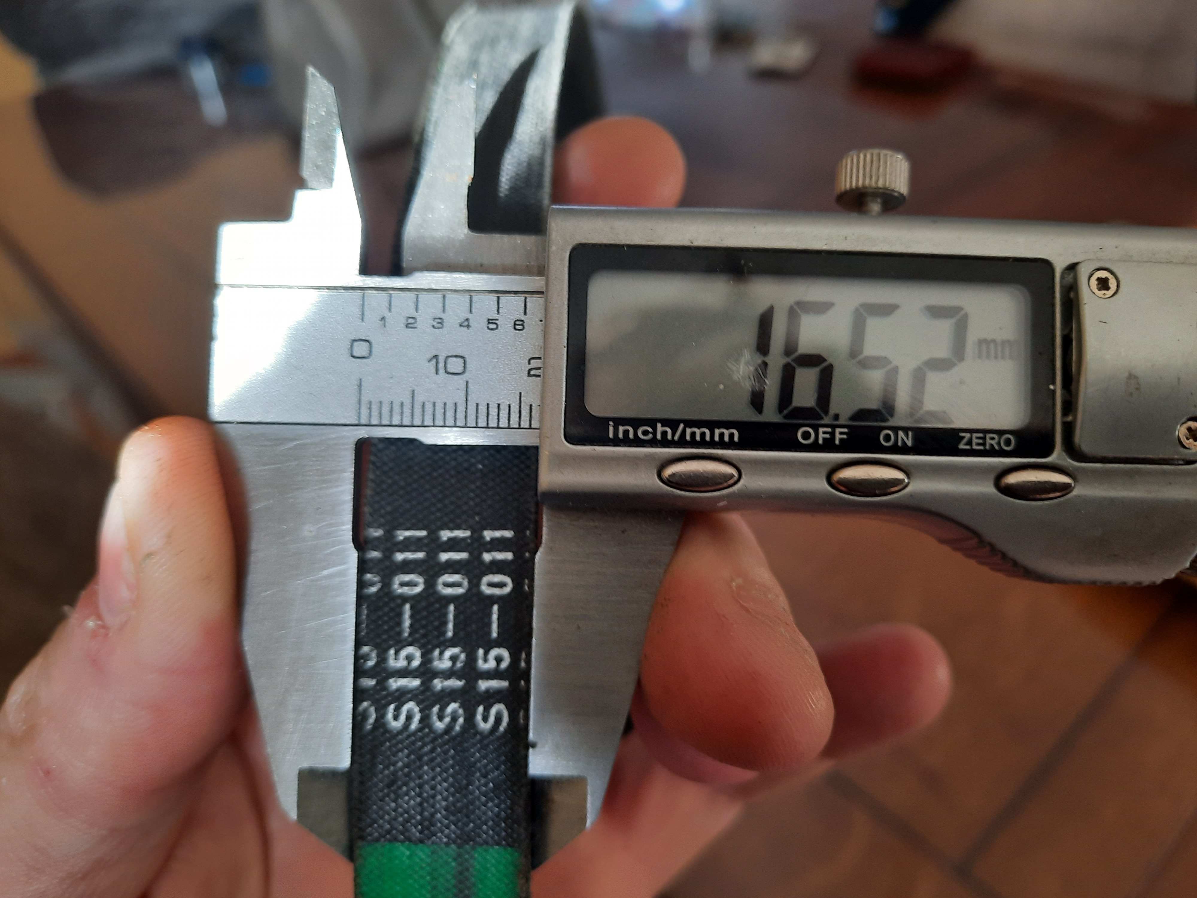

Le tient est pour courroie de 14./15mm braceletti ?
Si c'est ça, on retrouve bien les 2mm de distance en plus en bas vario fermé qui correspondrait au fait que je suis en 17mm...
Oui c’est un 15 mm
Et j’ai une courroie de 14,3 mm malossi

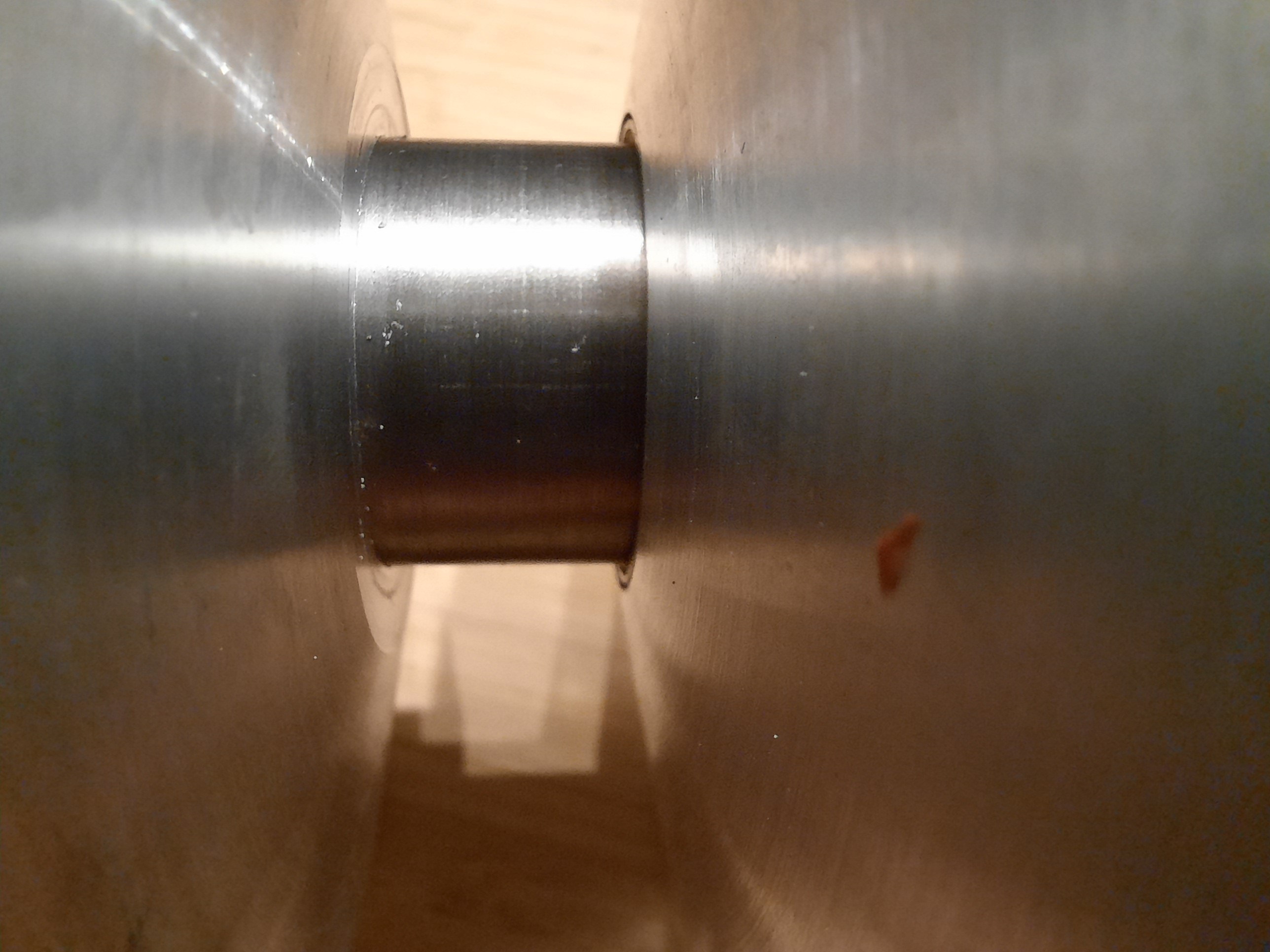

Position de la courroie...qui n'est Pas neuve..mais pas "usée " non plus...
En mode vario fermé joue contre joue sans les 2 vis de guidage... Inutile de préciser que avec une courroie neuve ça sera pire!!
Par contre , mais il faudra que je fasse un minimum d essai avant....une idée
Vu qu'avec le vario scooter au départ celui ci se fermé presque de 1/3 au démarrage...plus bas ca mouline...ca tracte pas...breff ca avance pas...ca me laisser la place de mettre une rondelles d épaisseur de 2mm (la distance a combler (et a mesurer précisément) et de diamètre (hauteur) suffisante pour être efficace sans gêner la courroie en position vario ouvert....

Autant sur la joue fixe y a une.bonne partie plate...sur la mobile...y en a moins....

donc effectivement les joues ne sont faites pour arriver en appui, la joue mobile du moins.
perso je demanderai a redtech ... c'est clairement pas normal
je pense qu'il a conservé des joues pour du 15 et bridé en 17 via les guides

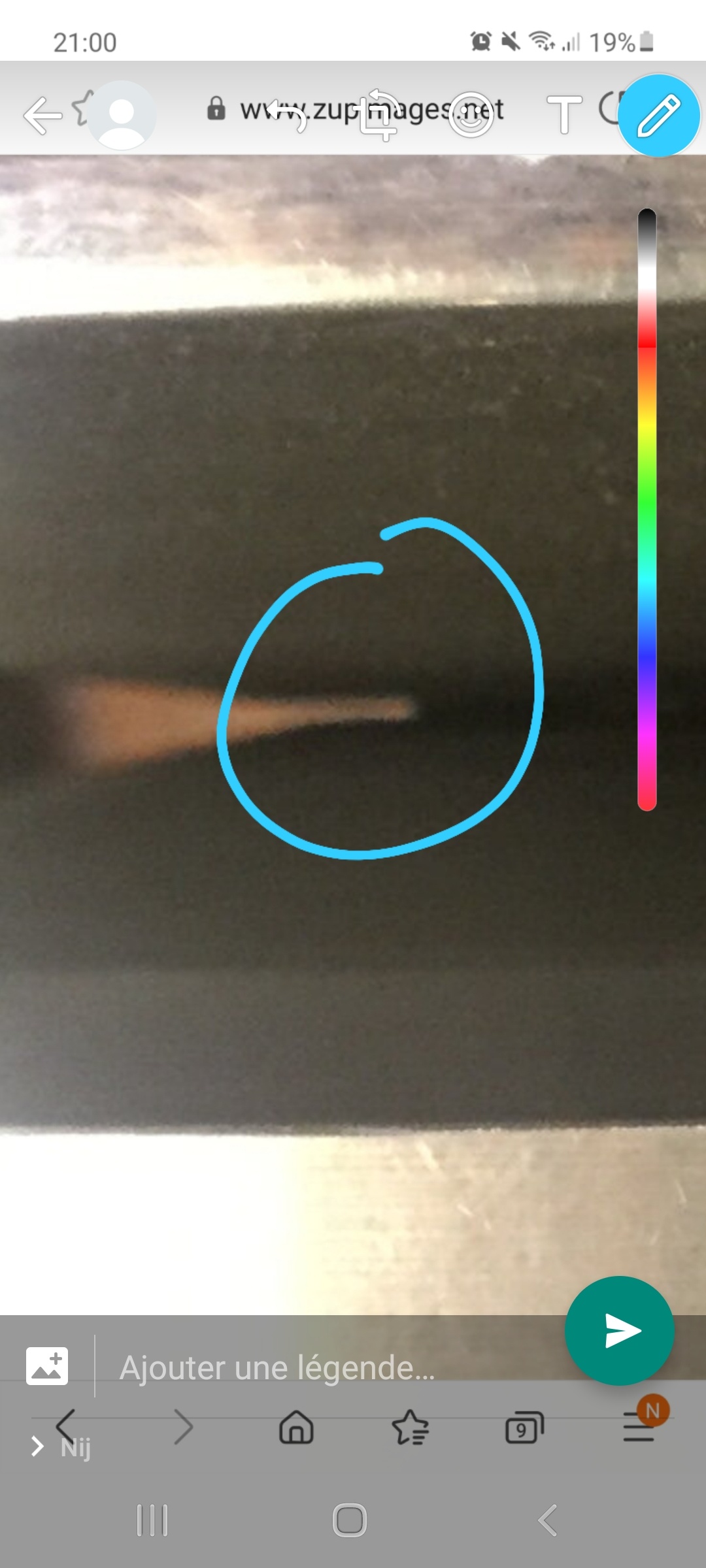

La je sèche...
Braceletti tu pourrais nous refaire un photo plus éclairer et zommé a cet endroit de ton vario s il te plaît?

Après ça ne me dérange pas...l enroulement final est bien de 115.
Et sur un 100 normal j utilisais seulement les 2 dernier tiers...Le vario se fermait d 1 tiers tout de suite....
Touche le canon..non...
Mais en appuyant dessus fortement elle vient lécher le canon

Sinon hier soir j ai bossé un peu....
Mesure du canon...
25mm de diamètre VS 20mm pour les malossi de scooter.
J ai aussi trouvé une rondelle parfaite !
Diamètre intérieur 25mm épaisseur 1mm et qui permet de rapprocher les joues...d 1 MM.
Car malgres un enroulement minimum plus grand 25 vs 20 donc un ressort moteur plus comprimé du coup, ça a tendance, en bloquant la poulie a la main , a patiner en faisant tourner le vario a la main..( mais faut y aller quand même...)
