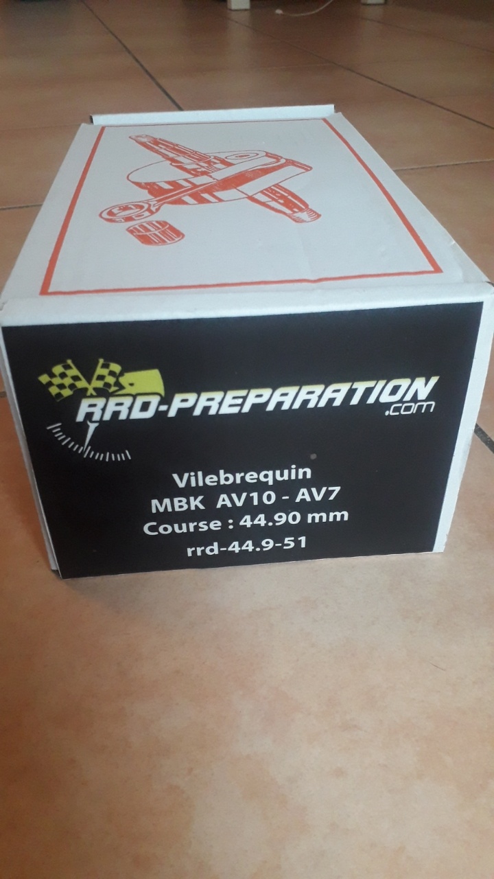

Salut tout le monde!
Je vous montre ce qui est arrivé tout a l'heure...de chez RRD!
Avant de le commander, vu leur réputation sur le net, j ai envoyé un mail.
Réponse le jour même pour me confirmer la disponibilité du vilo!
Reçu 3/4 jours plus tard.
Nickel.
Ca ira très bien avec les carter eurocylindro turques + HM Airsal LC 47 Je précise qu'il va aller sous le sapin de Noël !
Nickel.

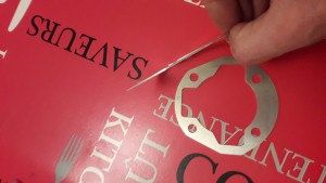

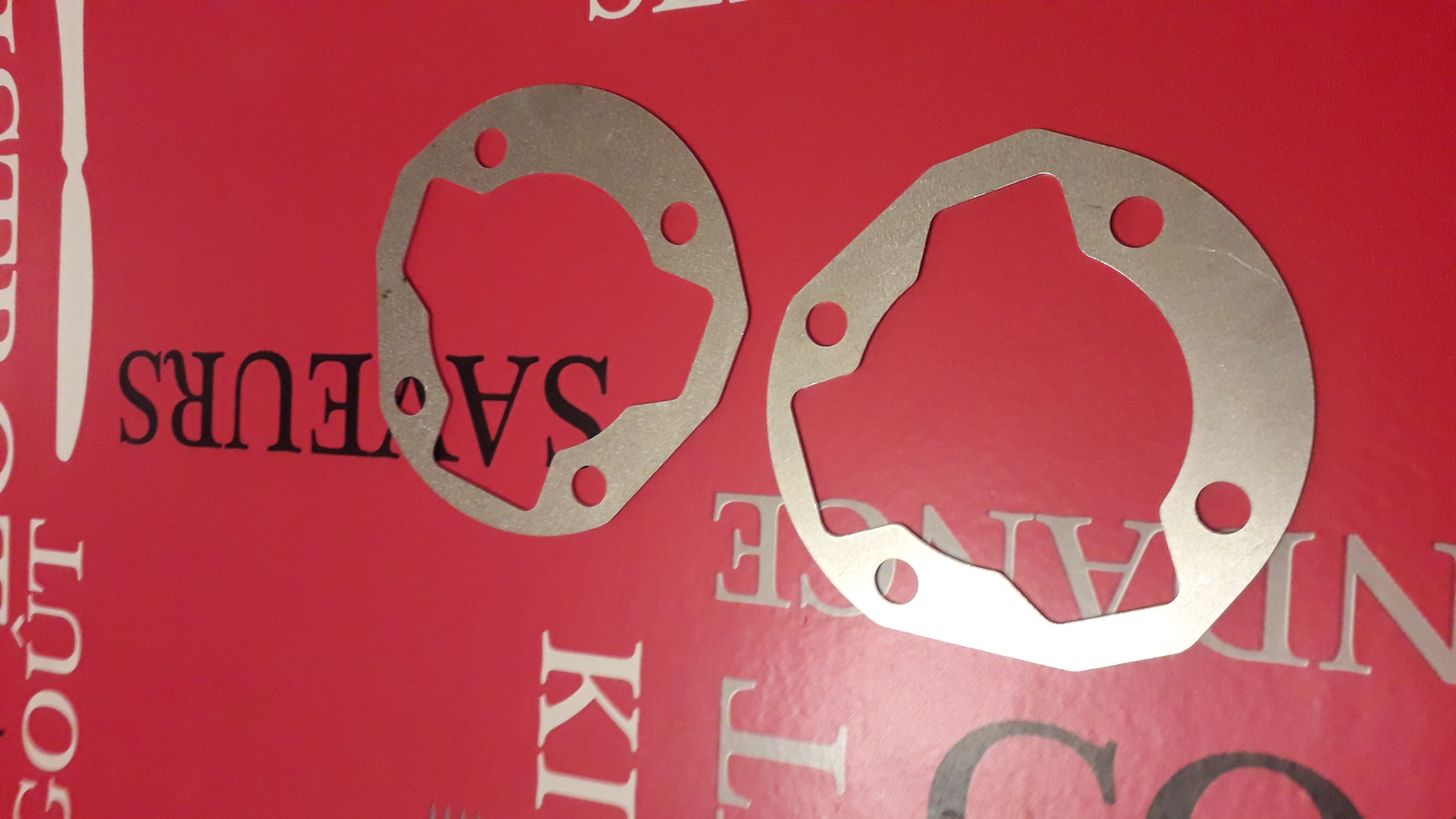

Niveau solidité que peut-on en penser ? Il peut encaisser du haut régime ou vaut mieux pas ?
Ta cale est pour av7 on dirait bien..
Un bon gros moteur bien coupleux !
Re: Vilebrequin course longue 44.9mm MBK 51
en effet bien vu pour la cale (enfin j en ai prit 2)....ils se sont trompés.
Échange par mail avec le SAV de façon courtoise et respectueuse et réponse ce jour envoi gracieusement de 2 cales pour AV10.
Pour le moment a part ça, ça va.

bon j aurais pas mes cales de 1mm pour AV10 aujourd'hui....la poste a fait de la merde.....
Oui je donnerais des nouvelles du montage du moteur...mais ta vu j ai péter la culasse et ça a emmener le HM...du coup ça retourne a albi....vsx....normalement il me change TOUT....bon ça serais une bonne chose...mais tant que cela n est pas fait....
RRD ils ont l l'air très bien ! reponse par mail dans la journée, renvoi de pièce (cale av10 1mm X2)sans même lutter ..bon un mail un peu mielleux....mais bon.....ça roule...enfin pour moi ça va pas rouler tt de suite mais franchement j avais un peu peur ....en fait c c'est OK
bon ben finalement elles sont arrivées !
Ha oui faut que je récupère la culasse et le HM....mais je crois que c'est en rupture.....
il ne me manque plus que des faux roulement mbk 51...si quelqu'un a une adresse..je suis preneur...j en ai vu a 18 € la paire ne ne sait plus où...ca me paraissais un peu chère....Ha oui faut que je récupère la culasse et le HM....mais je crois que c'est en rupture.....

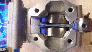

je viens de déballer mon paquet
et petite question....a toi Mbkeur...
Comme je n'ai pas encore de faux (je vais taffer la dessus...)roulements je ne peut pas être sûr....
ca ce monte sur carter euroclindro/eurocilindro sans retouche ? au niveau passage de bielle dans le carter?

Ah il est beau ce vilo
à vrai dire je n'ai pas encore touché au vilo, je prévois de monter ça d'ici fevrier, j'utilise des carter origine pour ma config

Le passage en course longue n’inclue pas forcement le montage d'une cale qui ferai la moitié de la majoration de la course, sur mon moteur par ex j'ai juste une cale de 0.5mm avec 2 joko fins et j'ai modifié ma culasse en fonction de ça, les diag ont peu bougés. (gilardoni 46w)
Je voulais demander à Jef ce qu'il entendait par "reprendre l'embase", car avec un vilo longue course, logiquement il faudrait usiner pour reprendre exactement les diag de base du cylindre. Mais alors le prob se retrouve augmenté au PMH. Alors jusqu'à combien peut-on usiner une chambre de culasse ?
Ou alors si on veut augmenter un peu les diag, pas besoin d'usiner le cylindre j'imagine. Ou on peut mettre une petite cale oui, mais certainement pas une grosse cale qui réglerait le prob au PMH mais qui entraînerait des diag bien trop hauts cette fois.
(je précise que je n'ai jamais pris de diag, jamais préparé (au sens de caler ou limer) un moteur, j'essaie de raisonner et de comprendre abstraitement et théoriquement, sachant qu'entre la théorie et la pratique c'est encore différent... et je donne pas des conseils ou des critiques, j'essaie juste de comprendre ces problèmes...)
Mbkeur, As-tu comparé les perf de ton cylindre avant et après avoir installé un vilo longue course ? Si oui quel résultat ?
Et quel est ton opinion sur le fait que peut-être (on m'a dit ça) : "un vilo longue course entraînerait des vibrations supplémentaires" ?
