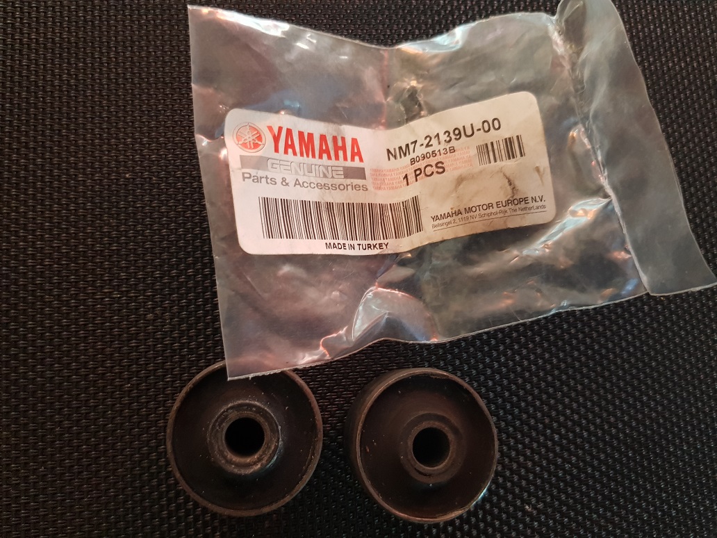

j'ai également 2 comme ca :
Les 2 neufs de chez mon pro MBK (made in Turkey quand même :roll: )

Re: Déformation Silent Bloc
Les silent bloc FRANCE MOTO PIECE j'en ai monté ils tiennent bien, c'est toujours le modèle avec la bague thermique en plastique
Les YAMAHA Turkey ils tiennent aussi, mais j'ai entendu parler de mauvais lot, donc qualité variable...

pour moi les yamaha " turquey " que j'ai monté sont de bonne qualité pas de soucis comme ça
