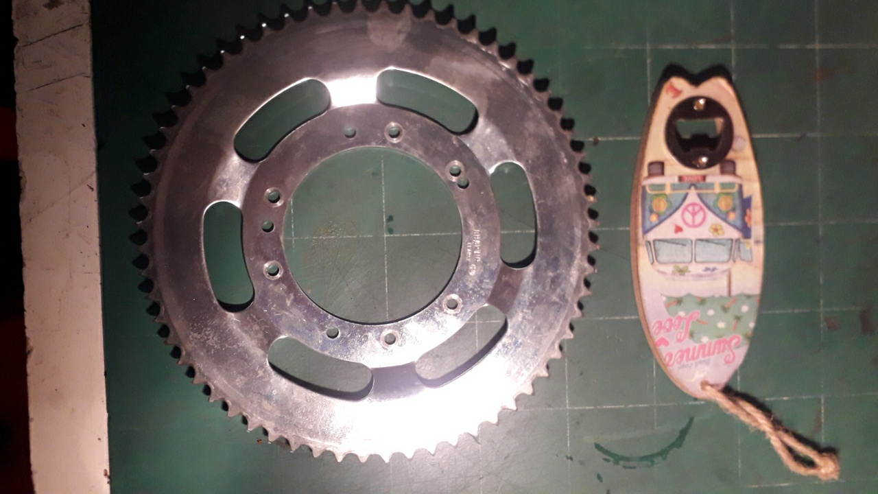

et oui taille maxi (a ma connaissance) de couronne est 60 dents...
punaise.. qu'est-ce qu'il fait la le décapsuleur... :mrgreen:

morelo a écrit : 03 mai 2020, 23:04 perso j ai mit une rondelle dans mon er3 et dans mon bidalot....
