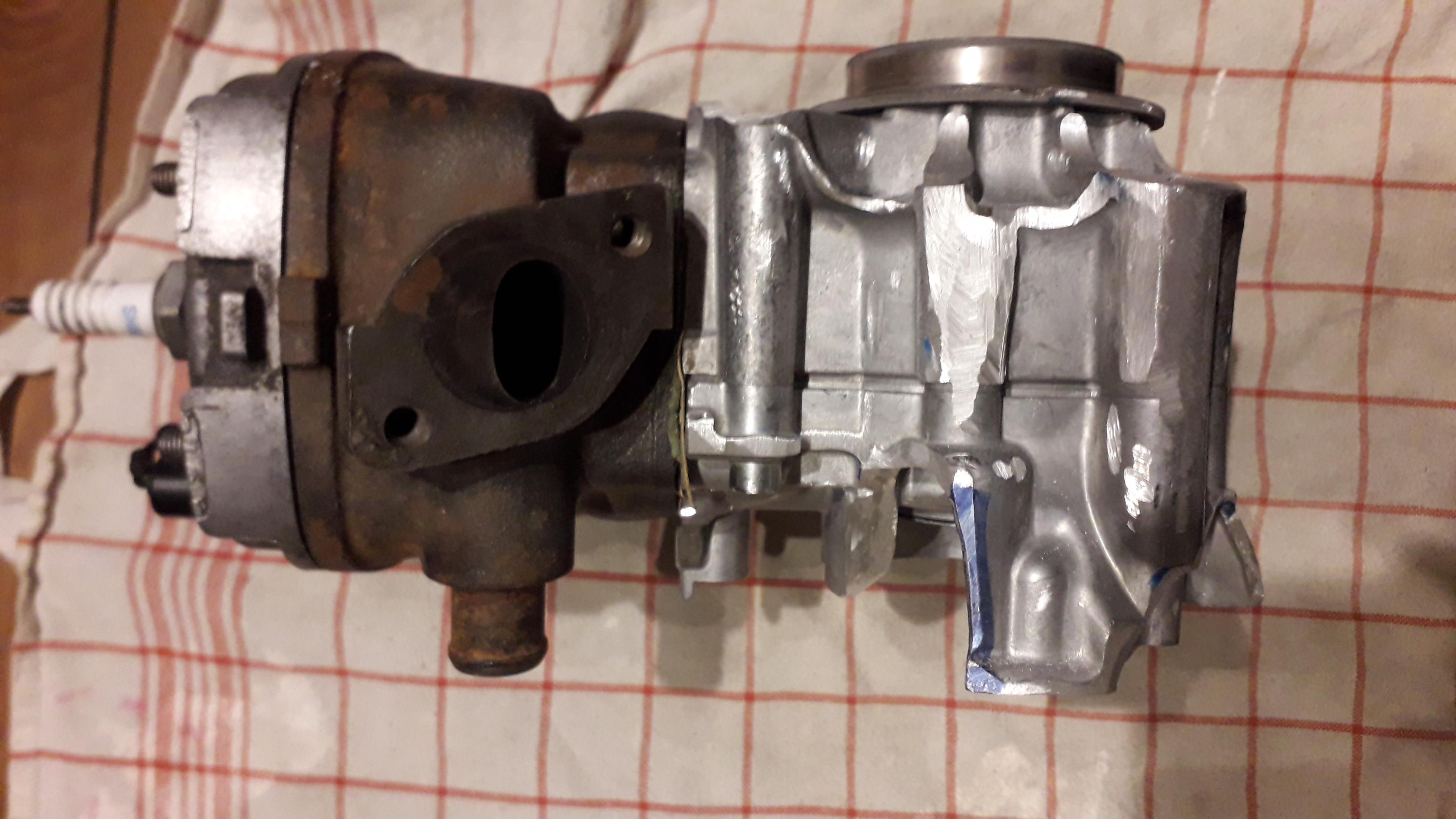

c'est pour cela que je l ai acheté...mais attention tout n'est pas rose non plus.....
grosse rayures dans le cylindre....(bon je comptais pas le garder) et vilo a moitier bloqué...humm petite trace de rouille a l'intérieur.....et il me manque un bout de l l'allumage....j ai juste la parti sur le vilo....
mais bon....il me le fallait pour aller de l avant vu que mon projet gros cube longue course est a l l'arret complet faute a une culasse de merde....
et ça commençais a me soûler que les.fabricant ne propose rien en grosse gamelle en LC pour 51....
du coup on change le fusil d épaule....mais ça va être du taf....pour découper faire les support ,tout nettoyé (ça sent la mort la dedans)faire fabriquer un support moteur ,et voir l histoire de taille vario /courroie/poulie...
mais c'est sur....ca va WATTER VNR.....grosse cylindrée gros carbu grosse admission...bref tout en gros quoi!!

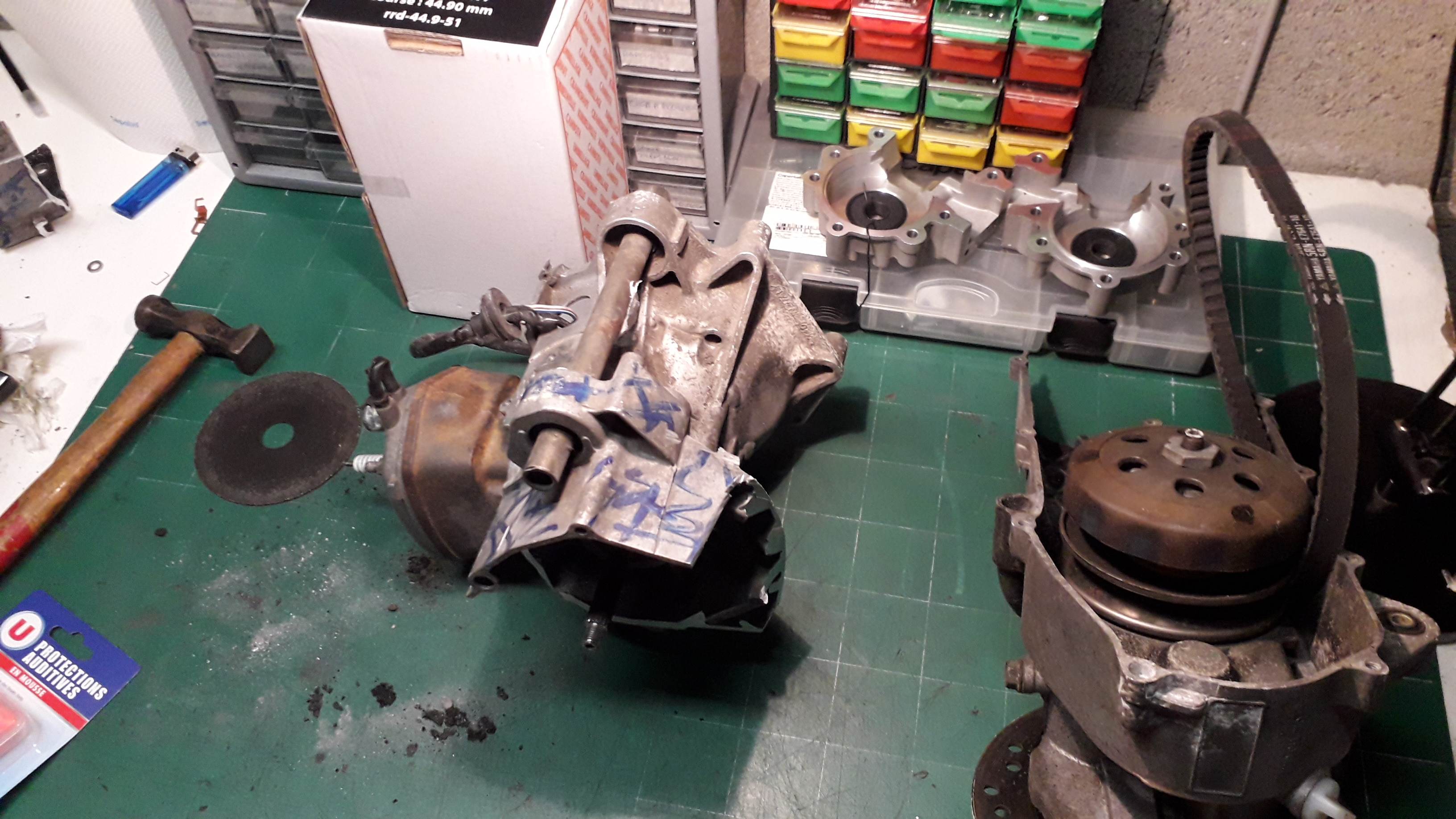

bonne affaire...on verra ..je pense m en sortir pas si mal....en nettoyant les carters a l essence (j en sort a l instant) jusqu'à presque 5mm de merde, plusieurs point de fixation au chassis nitro sont explosés ...bon je m en fou vu que ca va tronconner sec....
la je suis bloqué pas d arrache comme il faut pour ce volant d allumage....ma femme va me ramener ça demain en rentrant du taf et.......je pourrais ouvrir la bête.
sinon queue de vilo côté vario un peu abîmée sur l extrémité, joue fixe vario (côté extérieur) lisse a l intérieure... dommage.....faudrait pas que le vilo a l intérieure soit naze.....
BAC démonté RAS.
Pipe RAS
joint spy moyen moyen vu de l extérieur,
j ai pas de pot ... je crois qu'on peut adapter une rotule de 103.....a voir...
plein de question et de "reves"sur ce futur projet....mais on vas y aller cool pour pas s s'exploser les 2 bras....
on fera la liste des pieces obligatoires pour faire tourner un minimum le bazar....quitte a essayer de rattraper le HM d origine....a voir.
Fabrication d'un support moteur COSTAUD.
bon aller bonne nuit a tous!
mais comme le vilo était et est a moitié bloqué...j'ai put négocié 10 balles....
BAC démonté RAS.
Pipe RAS

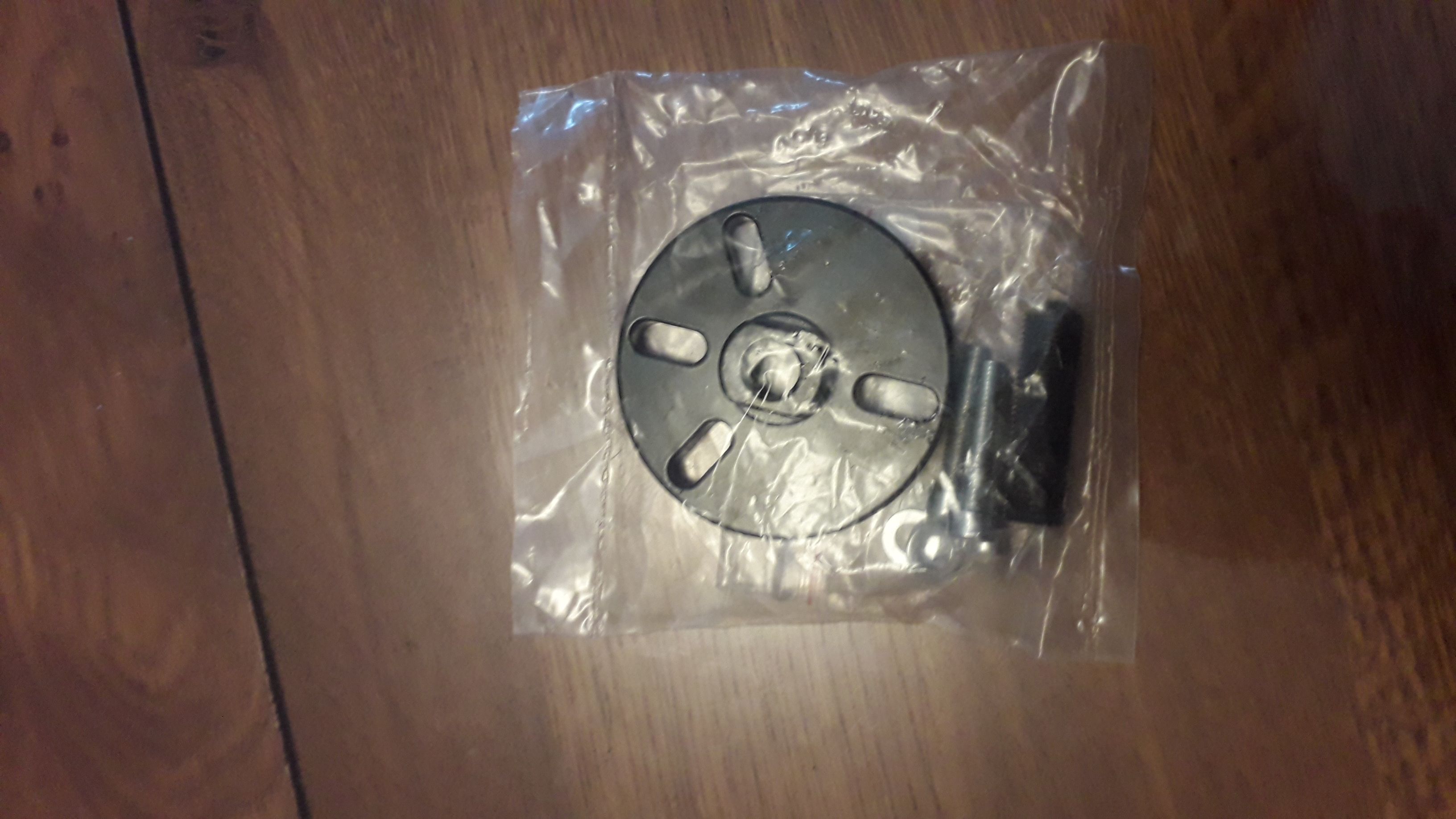

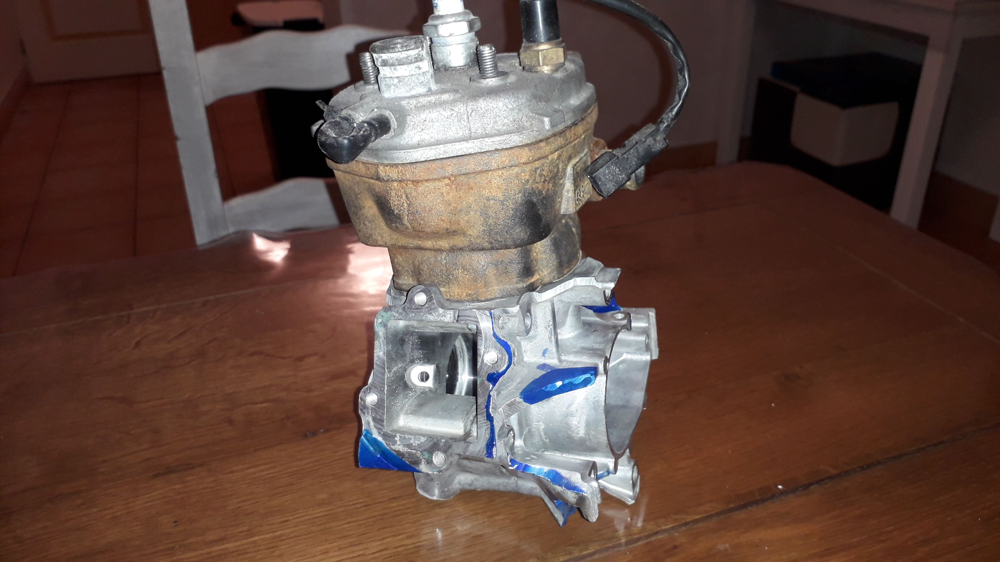

Re: Projet Nitro
demonte allumage....avec tout les arracheurs que j ai ...impossible de l'avoir sans ça....
Re: Projet Nitro

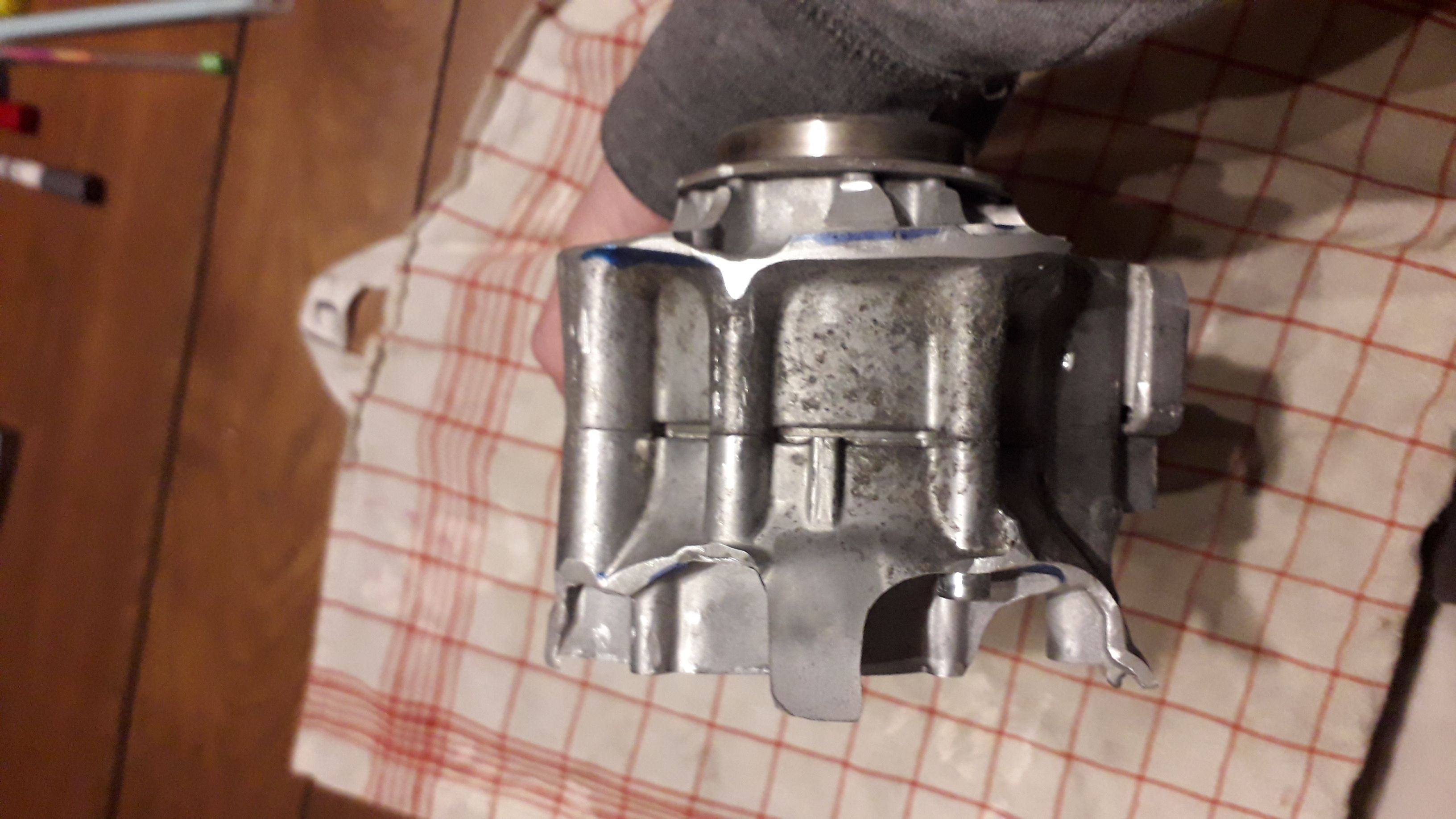

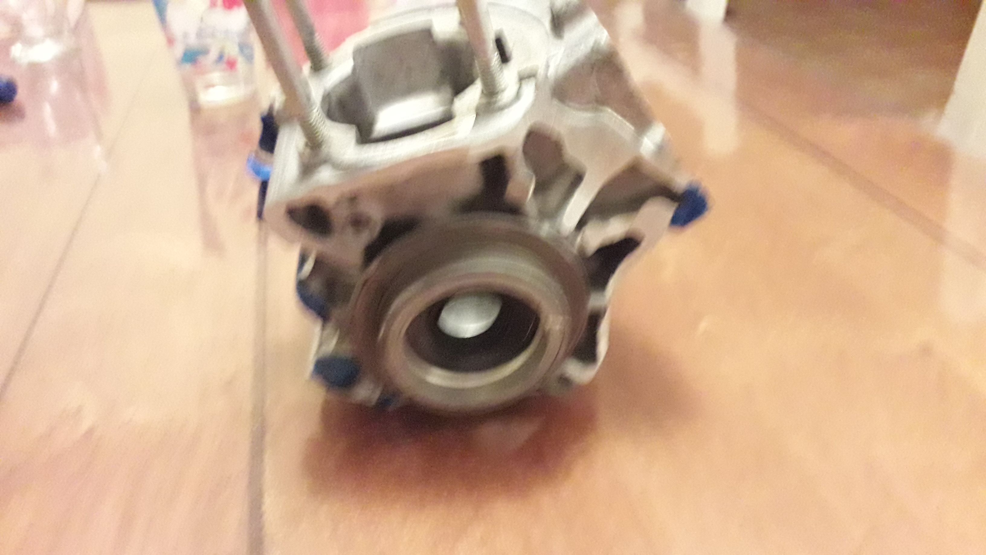

je pense avoir enlever le plus gros..en bleu la ou il faut gratter encore un peu...mais on y arrive...
j ai tout viré pompe a huile, démarreur...pas de truc qui bouffe de la puissance....
par contre ça fout de la poussière d alu partout!
