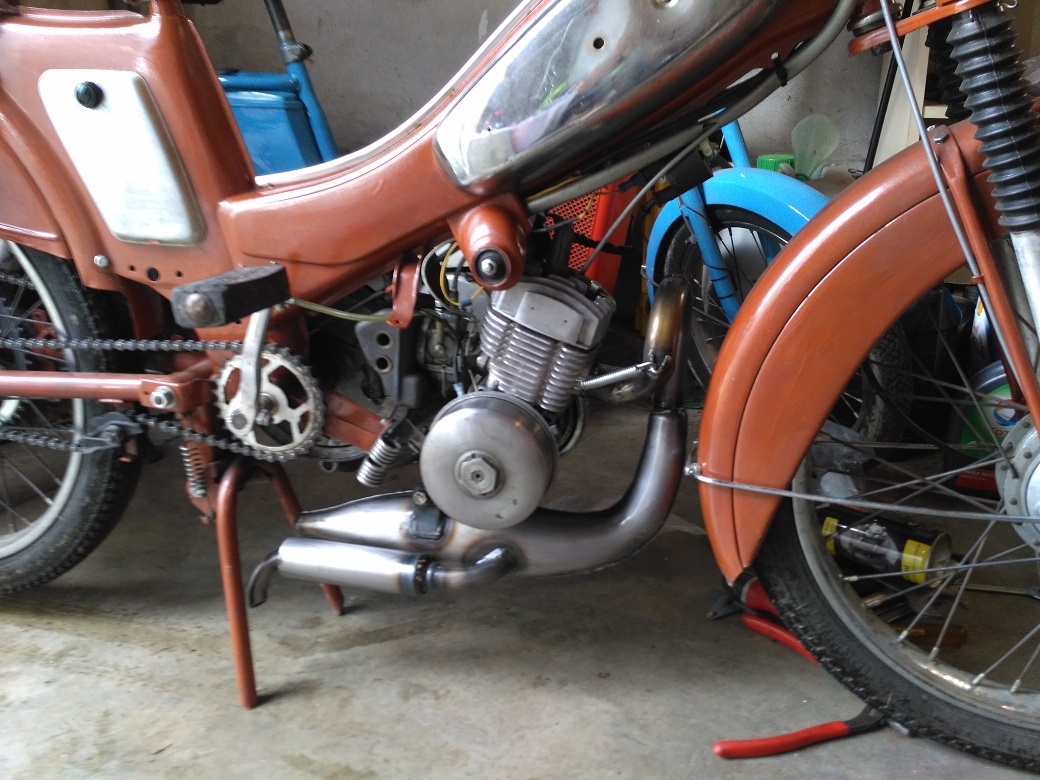

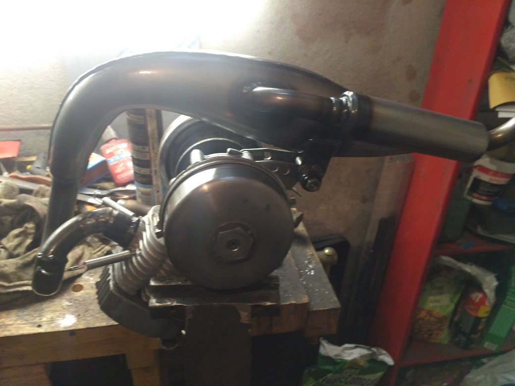

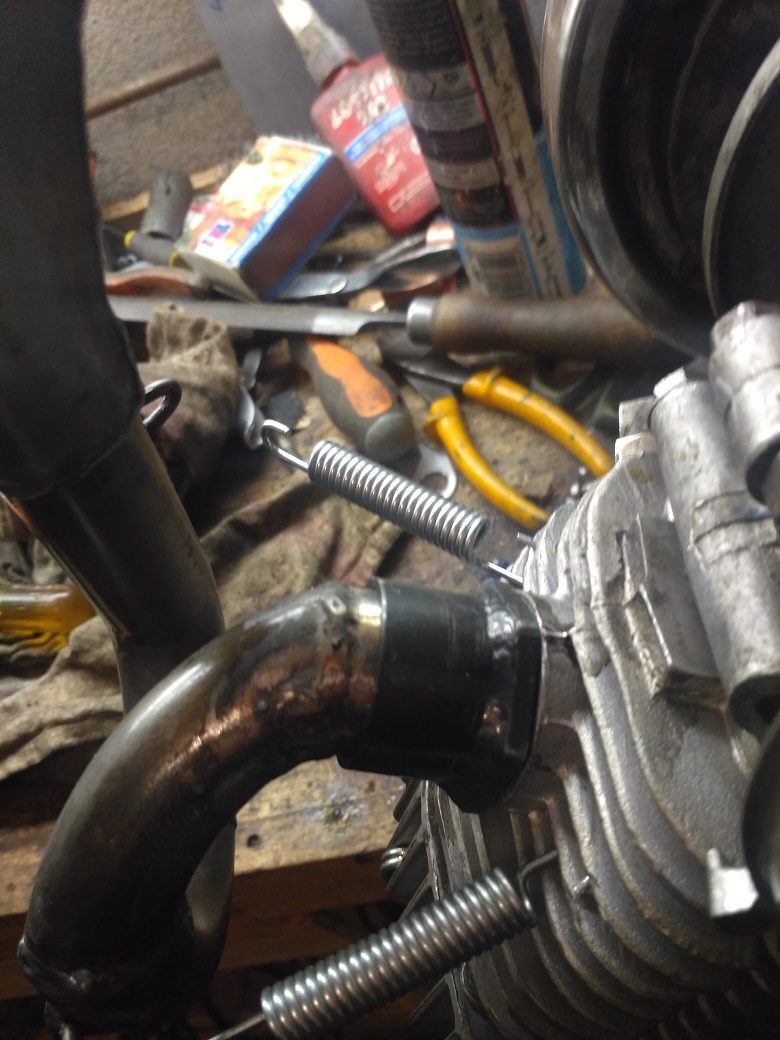

Monté sur ma 89, j'ai juste recoupé le cintre en sortie de cylindre et ressoudé car l'angle était plus calculé pour av10 qu'av7 et je voulais pas monter en forcant.
Le mérité du pot c'est qu'il passe partout au cheveu près sans retirer ni béquille ni pédale et mon xl airsal n'en respire que mieux.
Bon produit et les soudures ont l'air costaud.

Tu sais où passe le tube de fuite ? À l'intérieur mais comment ?
Non, le contre cone est bouché et le tube de fuite est soudée sur la partie ventrale du pot celle qui a le plus gros diamètre, puis traverse le silencieux lui meme soudé par une patte sur le corps du pot (regarde bien les photos)
C'est vrai que dans l'absolu pourquoi le tube de fuite devrait forcément etre au cul du pot? ca ne doit pas changer la reflection des ondes

Je suis curieux d'un avis détaillé sur cette conception, sur l'aspect onde de détente ca a pas l'air mal mais pour le volume de gaz a évacuer, est-ce que ca marche vraiment bien ?
Ça doit bien créer des harmoniques, vu que d'un côté les ondes sont perturbées par ce tube.
C'est un point de vue, dans ce cas un tube de fuite classique perturbe aussi le contre cone qui ne ferme pas...
A mon sens ca ne change pas grand chose, le tube de fuite est pour évacuer les gaz
et pour calibrer la pression dans le pot ( donc la température et la vitesse onde/régime accord)
Je ne pense pas que ca remette bcp en cause le fait qu'il soit placé sur une partie cylindre (qui en plus ne modifie pas l'onde)
ya eu des karts avec de tels principes de pots.
