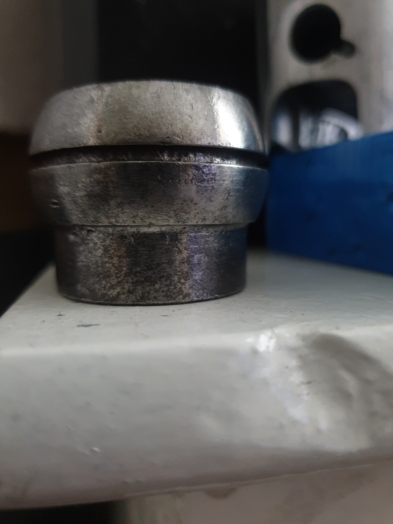

salut a tous ,
je viens de faire l acquisition d une rotule segmentée en 32 mm d occasion de marque ninja surement .
mais j ai eu la mauvaise surprise en la devissant de voir la gorge sans son segment ...
qu est ce que je pourrai monter comme segment ???
merci
merci

Je crois qu'il faudrait te rapprocher d'un magasin de motoculture, pour des segments de petites cylindrées.

Ou si tu n'es pas pressé, sur le net. Tu trouveras bien quelque chose d'approchant, quitte à limer un peu les becs
https://www.declicmotoculture.com/173-segments
Après faut voir l'espace dispo dans la gorge pour déterminer le segment le plus adapté : épaisseur, profondeur...

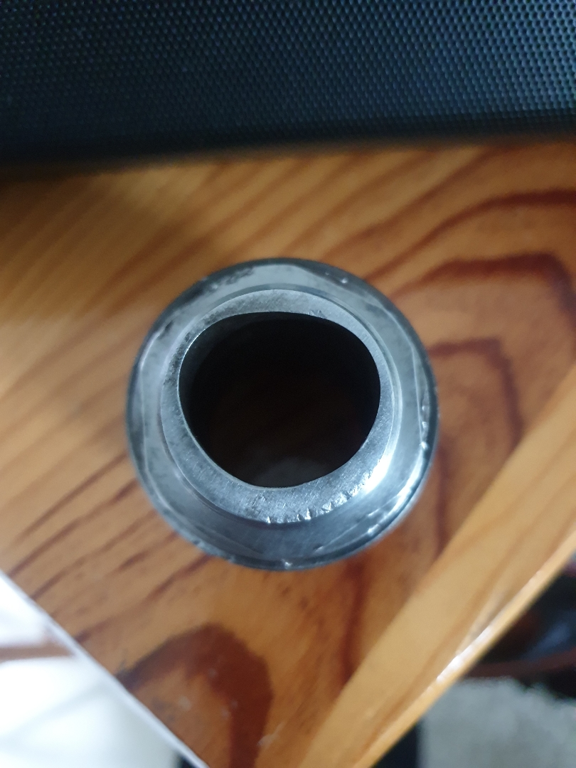

Petite particularité de cette rotule, l'entrée des gaz d'échappement ( côté cylindre) n'est pas ronde.
Je doute que ce soit un défaut de fabrication car la forme est régulière.
Quelqu'un a une idée de la raison de cette forme ???

Pour la rotule regarde si un vieux segment pour tobek n'irait pas dedans. Certaines chez ninja avaient aussi un joint torique.
La forme, on dirait du fait maison, non ? Pour s'aligner à la sortie d'échappement du cylindre

Je sais pas si de forcer un segment formé pour 40mm à rentrer dans du 32mm (évidemment en le coupant un peu !) est-ce qu'il ne péterai pas ? Remarque tu as sûrement des vieux segments sous le coude, ça coûte rien d'essayer.

regarde sur aliexpress, j'y ai acheté des segments en 32mm justement dans le but de faire une rotule étanche...

la duree de vie d un joint thorique doit etre tres limitée dans une rotule . la temperature est elevée pour du caoutchouc
alors attention , le diametre de sortie de la rotule est bien de 32 mm , mais la partie ou est l emplacement du segment est de diametre plus élevé .
au niveau du segment , la rotule a un diametre d environ 39mm , le diametre interne de la gorge est de 35mm et sa largeur de 2mm
Re: rotule segmentée
vu les dimensions, un segment d’origine mbk doit y aller avec un peu d’adaptation
je me posais la question , mais j ai tres peu d experience sur 51 . je me posais la question sur la largeur d un segment de tobec .
