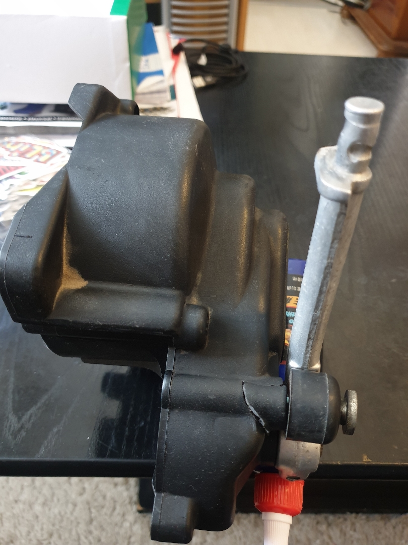

salut a tous , je possede une boite a kick de 51 qui est fonctionnelle sauf au niveau de la fixation de la butée de pedale . la plastique de la boite a cassé et l axe de la butée n est plus maintenue .
pensez vous que c est reparable ?
si oui comment ?
merci :wink:

T'aurais une photo de la partie cassée ?
Messages : 2246
Re: reparation boite a kick ?

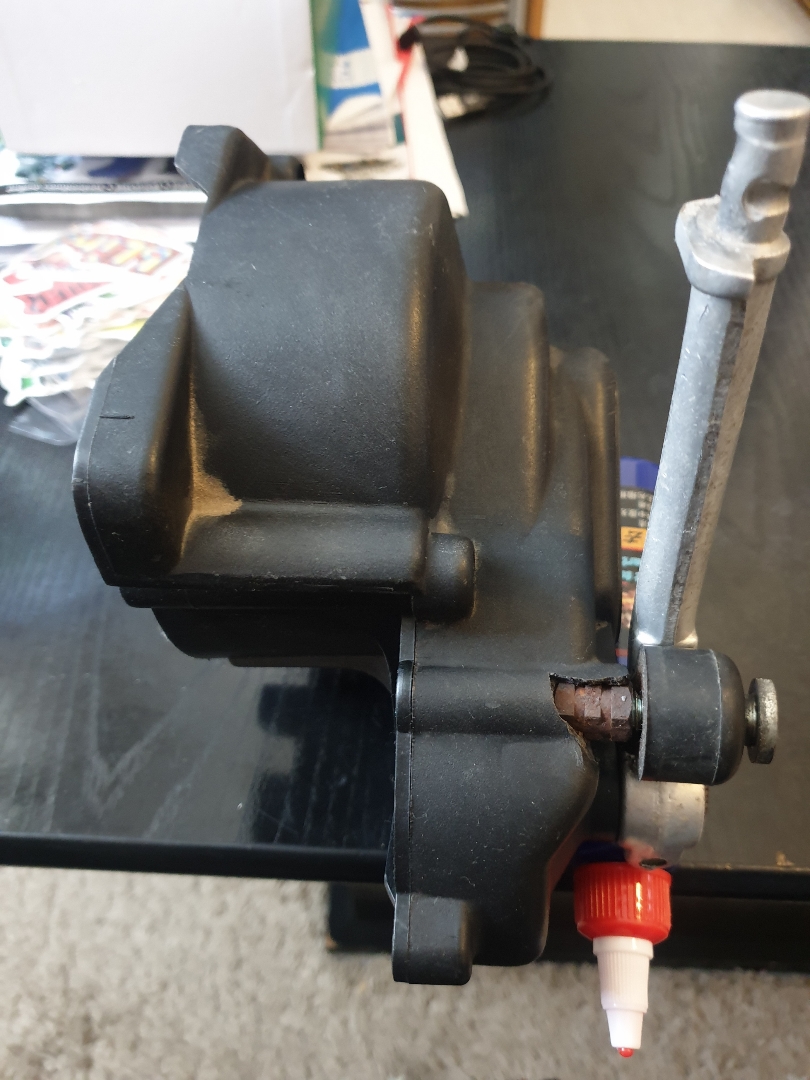

Voici les photos. Comme on peut le voir, j'ai encore le morceau qui a cassé.
ça doit pouvoir se bricoler...
difficile sans avoir la pièce dans les mains mais je dirai une tige filetée qui traverse tout, puis soudure au fer à souder l’etain, de la pièce plastique cassée.

je suis pas specialiste , mais je n ai pas l impression que ce plastique soit soudable en fait ...

c'est la maladie est boites à kick .
tu dois pouvoir trouver une pâte de soudure à froid qui accrocherait au plastique, et te renforcerait tout ça .
autrement si la butée ne tien vraiment pas, il y a l'option de mettre une vis pour la remplacer .
tout ceci reste du bricolage, à toi de trouver comment faire quelque chose de solide avec les moyens du bord .

paul3364 a écrit :je suis pas specialiste , mais je n ai pas l impression que ce plastique soit soudable en fait ...
quasiment sûr que ça se soude, au fer à souder tu chauffe et tu mélange les 2 côtés de la fissure.

Oui, mais déjà que d'origine c'est un point très fragile, alors juste ressoudé, ça risque de sauter assez vite .
à mon avis, mieux vaut renforcer en plus .

et pourquoi pas rallonger la vis de fixation du carter de kick.celle juste au dessus.
Mettre au bout un bout de plastique pour retenir le kick...
