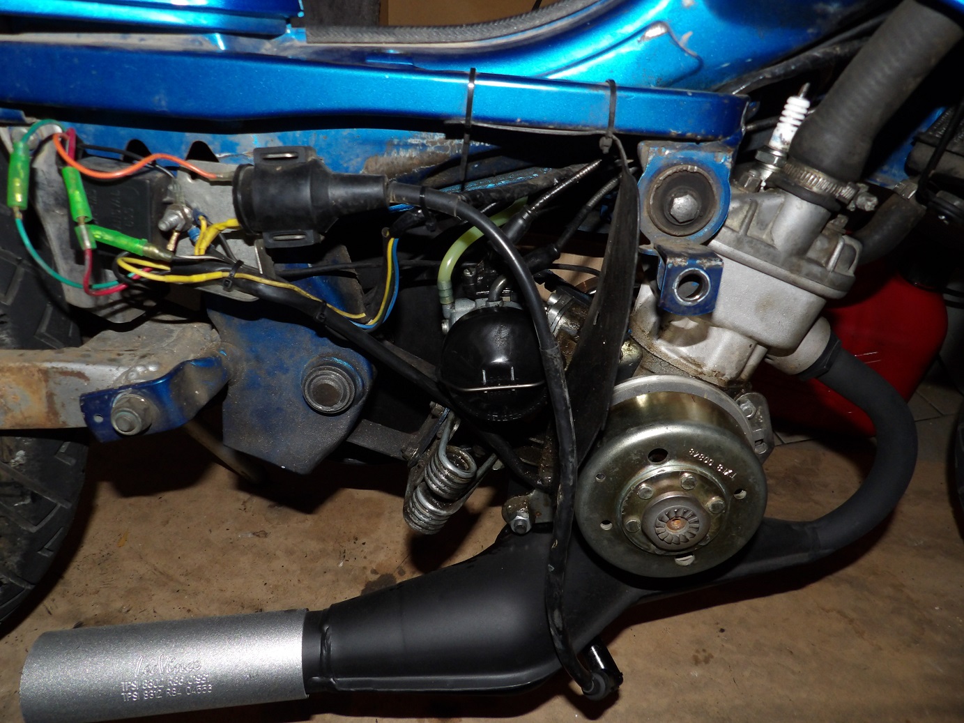

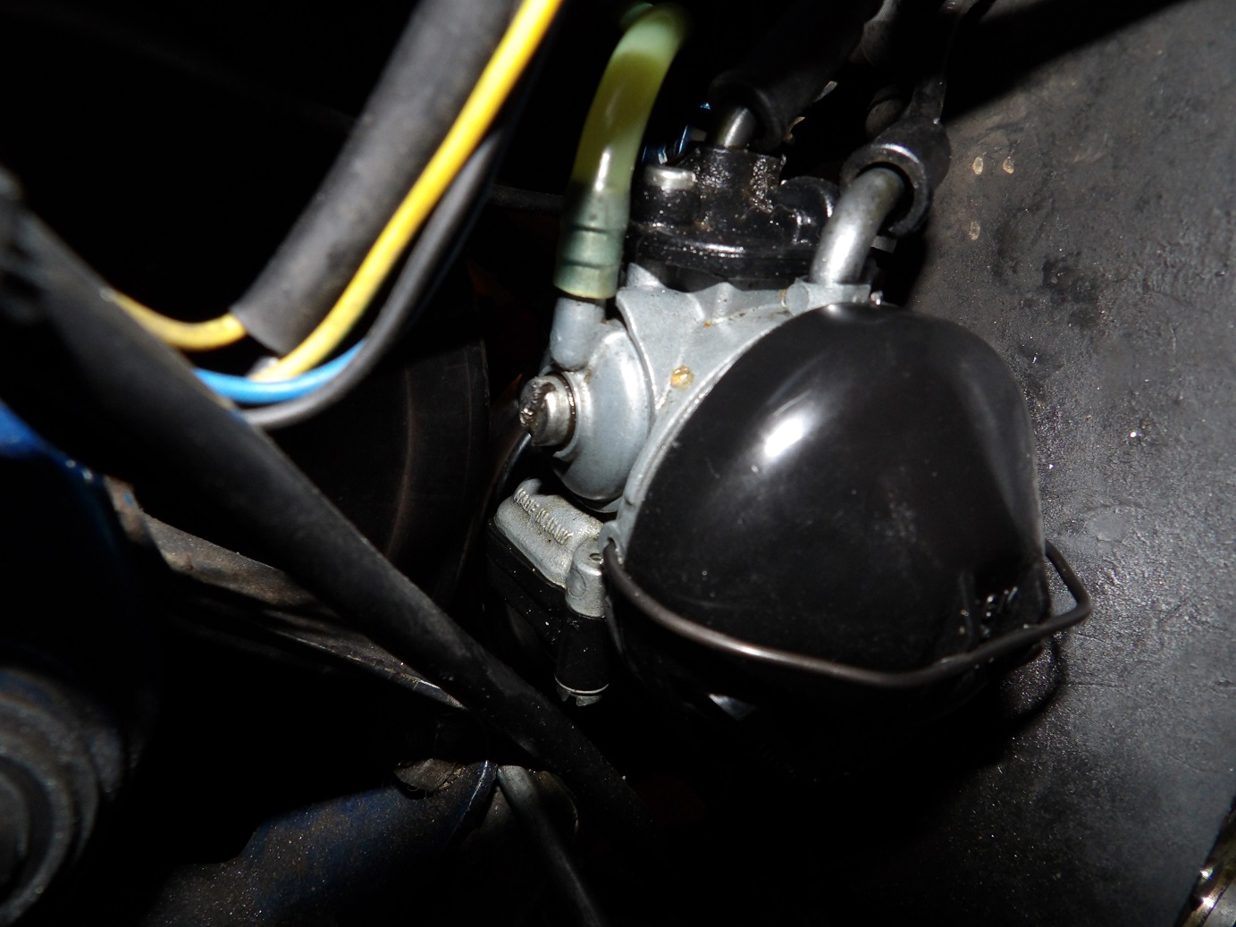

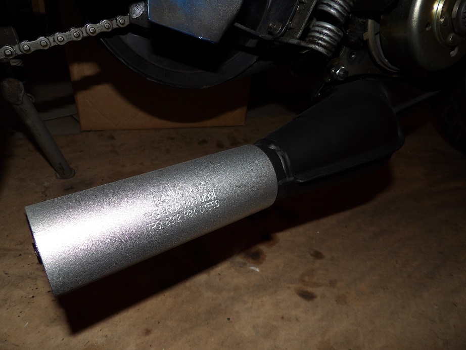

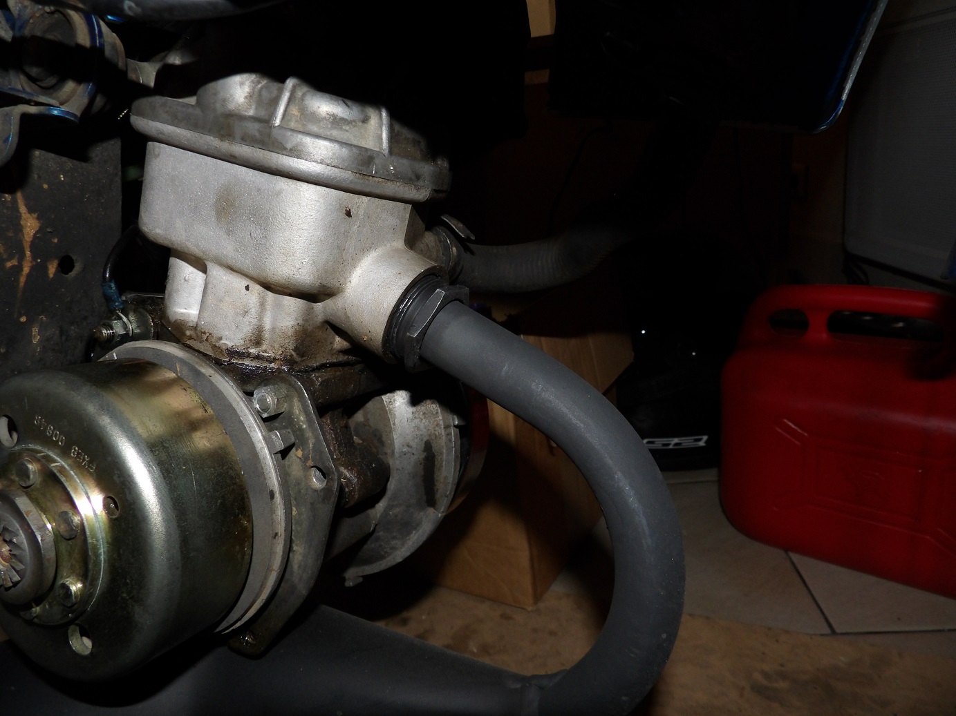

Re: Carburation qui crâme des bougies
là on rentre dans la partie où je ne comprends vraiment plus rien.
Où puis-je trouver toutes ces valeurs svp ?
En tout cas voici des photos, même si je ne sais pas si elles aideront beaucoup...
A noter qu'en enlevant l'anti-parasite, je constate une couche de graisse noire autour de la bougie. Chose qu'il n'y avait pas avant quand j'ai changé deux-trois fois de bougie, par rapport à ce problème...
- Messages : 4259
C'est pas une bougie à culot court que tu nous mets là ? Sur un refroidissement liquide, il te faut un culot long.
Si c'est bien un culot court que tu as, l'étincelle se fait dans le puit de bougie, pas génial...
