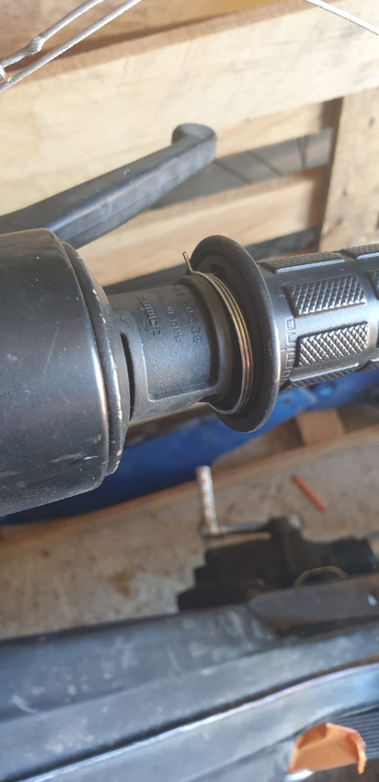

Je suis entrain de remettre en état une MBK 51 SPING, j'ai changé le carburateur et changé les câbles mais au moment de remettre le câble d'accélérateur, j'ai la poignée de gaz qui ne revient pas. Quand je tire dessus il reviens bien en tirant dessus mais sur la poignée de gaz, j'ai un ressort mais je ne sais pas comment le réinstaller. J'ai bien une petite encoche pour aller dans la poignée et à lautre extrémité du ressort il y a que qui va vers le haut, je pense que c'est pour le tendre mais je c'est pas ou il va.
Si quelqu'un a une réponse cela pourrait beaucoup m'aider.

J'ai installé un carbu 15/15 pas d'origine. Quand elle tourne et que je tire manuelle sur le câble d'accélérateur j'ai bien les gaz. Mais mon problème est au niveau de la poignée, j'ai mis une photo pour bien voir de quel ressort je parle.
Re: Problème poignée de gaz
ha oui le petit retour du ressort qu'on voit sur ta photo va sûrement dans l'encoche de la poignée, regarde mieux c'est sûrement loin d'être compliqué

Oui il y a un logement pour la partie plié du ressort
Une goutte d'huile sur le guidon dessous la poignée
Et un petit pois de graisse sur le curseur ça aide au retour aussi

Et pour la partie droite ? Parceque c'est celle-ci qui me pose problème. Je me demande si je peux je supprimer, le ressort d'accélérateur dans le carbu fera t'il le même effet ?

Les carbus d'origine on un boisseau assez petit au contraire d'un PHBG par exemple
Donc le ressort de rappel poignée aide au retour de la poignée gaz
Il y a pas de raison que tu y arrives pas, il faut tourner un peu le ressort pour le tendre au montage
Je pense c'est ça ton souci
