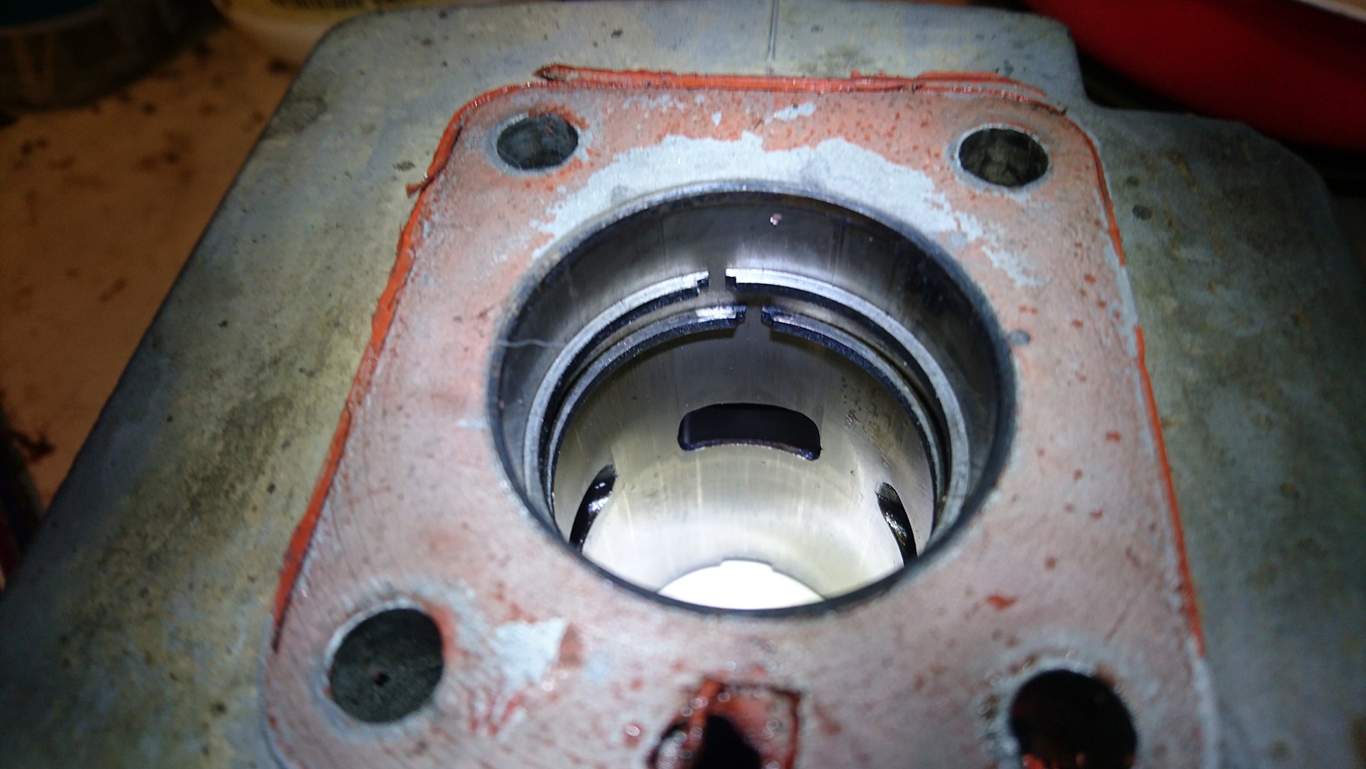

Actuellement les segments sont a 0.90
j'ai même un autre moteur (photo) ou c'est 2mm

2 mm il y une erreur quelque part
C'est pas des segments d'un autre cyclo ? Genre 103 (je sais pas quel gueule ça a les seuls truc Peugeot que j'ai c'est une scie et un moulin a café

103, c'est du 40mm, là c'est plutôt du 38mm les segments XD
Re: Segments Neuf
On a beau mettre des photos, c'est remis en doute (comme pour mon Tx a + de 19:1).

mais non monster, on voit clairement que le problème est bien sur les segments, pas sur toi !!!!
