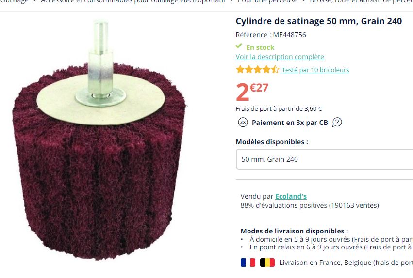

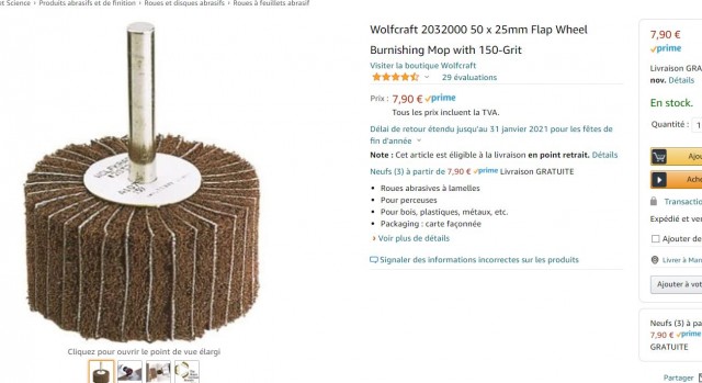

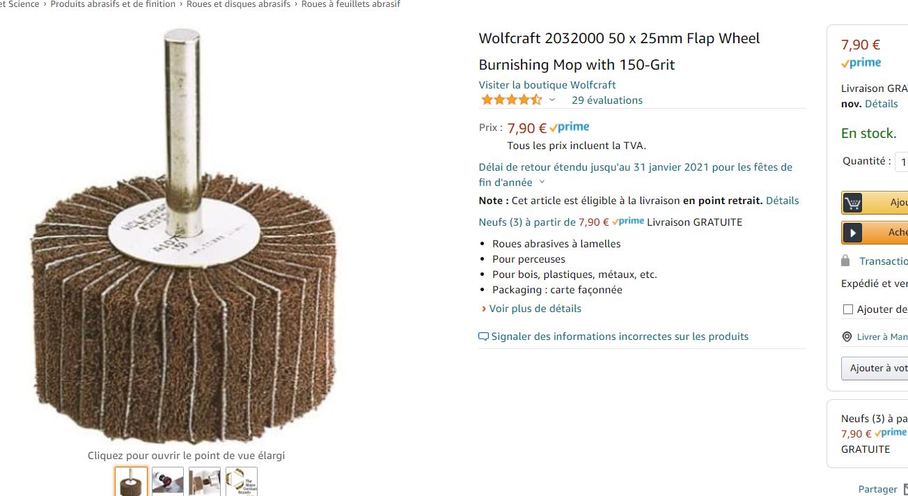

Hello, j'ai toujours ce problème de piston trop serré (uniquement) au niveau de la jupe du cylindre Parma 50mm.
En cherchant comment y remédier j'ai trouvé des accessoires qui me semblent intéressants.
L'idée est donc de faire tourner ces cylindres abrasifs au niveau de la jupe du cylindre Parma, ceci pour user un peu le revêtement et donc gagner quelques centièmes ou dixièmes.
Les cylindres abrasifs qui m'intéressent font 50mm mais il en existe des plus gros, genre 60. Et il y a plusieurs tailles de grain.
J'ai sélectionné ces deux là :
- 50mm, grain 240
- 50mm, grain 150
Questions : vous en pensez quoi ? Diamètre du rouleau ? Taille du grain ? Est-ce que je peux me lancer sans risquer de vraiment défoncer mon cylindre ? Est-ce que j'y vais à sec ou avec du wd40 ou autre ?

240 je pense que ça l'fait en grain et huile un peu la chemise avant oui

si tu as beaucoup à rattraper, oublie les
abrasifs que tu montre, tu risques de faire toutes les formes imaginables sauf un cylindre...
il faut un vrai rodoir, que tu règle au préalable à la côté demandée.

les poncettes ça fonctionne pour refaire les « rayures d’huile » ou pour ébavurer un cylindre fraîchement préparer mais pas plus.
tu parles de rattraper plusieurs dixièmes, si tu as autant à enlever, tu vas complètement virer le nickasyl et tailler l’aluminium.
de plus la poucette risque d’engager sur les bords des jupes, ce qui va les arrondir.

Pour ma part, je prendrai un papier de verre assez fin pour essayer de retoucher les jupes manuellement.
Avec un contrôle régulier pour reprendre là où ça coince.
Si tu veut le faire avec des cylindres abrasifs, je te conseille de prendre quelque chose de plus petit diamètre.
Pour avoir tenter l'expérience de ce type de brosse dans un tube acier et la brosse ayant un diamètre légèrement inférieur au tube, elle s'est mise à rebondir dans tout les sens.
Impossible de faire un truc propre.

Je commencerai au 240, pas moins.
éventuellement, tu trouve un bout de mousse de bon diamètre et tu enroule le papier autour pour faire une cale à poncer.

range ton abrasif , tu vas faire des conneries ....
il ne faut pas bien sur que le piston bloque a être obligé de forcer comme un malade
si sur ce kit tout neuf ça frotte seulement un poil plus en bas qu'en haut , il a besoin d'être bien rodé c'est tout
un kit a air ça dilate a mort dans tout les sens
le rodage va avoir vite fait de tout mette en jeu , bien comme il faut
si tu commence a limer le piston ou le cylindre a l'abrasif sans vraiment savoir ou précisément sa "resserre" un peu , et bien tu vas de retrouver avec un piston en patate , et un cylindre ovale ou conique :et là oui ça va merder
claquement , compression pourrie = poubelle
laisse faire le boulot au rodage , là au moins ne serons rectifiées que les endroits un peu trop resserrés sans bousiller ton kit tout neuf a l'aveugle a l'abrasif
a la mise en route :
1 bonne heure au ralenti un peu accéléré
et puis 2 a 3 pleins d'essence a 4 % en roulant pèpère sans prendre trop de régime au début ni se taper des cotes trop fortes
et hop , ce sera rodé a l'ancienne
c'est toute la différence entre un kit compétition a pas de prix mais super bien ajusté et usiné qui n'a besoin que d'une petite demi heure tranquille avant d'envoyer la purée a fond
et un kit économique de grande production , ou l'appairage est fait a l'arrache et la précision d'usinage approximative
ou là il faut roder pour de vrai TRANQUILEMENT pour que tout se mette en place NATURELLEMENT

Oui donc c'est pas très différent de mes rouleaux sauf que... les rouleaux ça marche pas.
J'ai fait tourner un Ø50 grain 240 et un Ø50 graim 180. Ça n'enlève rien, juste ça brillait un peu plus ! Il faudrait 1 ou 2 mm de diamètre en plus pour commencer à enlever un peu de matière.
J'ai essayé ensuite en enroulant du papier à poncer sur le rouleau mais j'arrive pas à le coincer, il ne tourne pas très longtemps et il se déchire aussi. Il faudrait le coller dans les interstices du rouleau grain 180 peut-être...
Finalement j'y suis allé à la main, et ça va un peu mieux.
