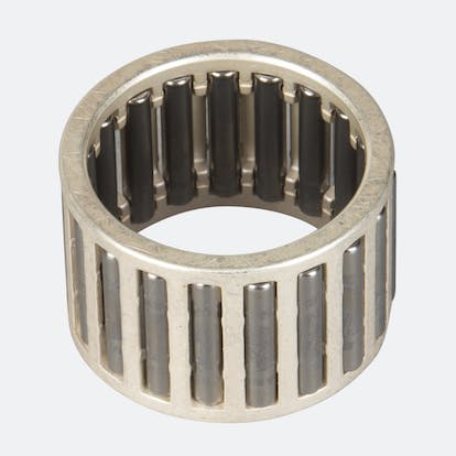

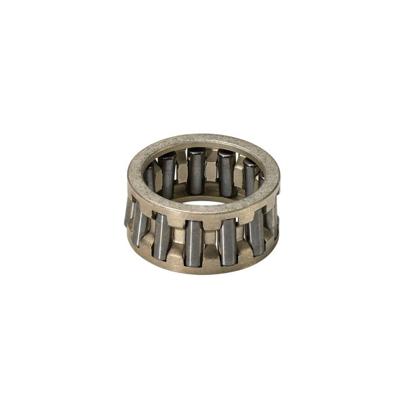

La vraie différence sait la cage a aiguilles. Une cage "racing" et lisse. Celle en forme de M sont du standard.
Renforcer veut donc dire une capacité de charge supplémentaire. Cette capacité va passer par le nombre d'aiguilles leurs diamètres et leurs longueurs. La classe d'aiguille de 2 a 4 um et le bon jeu.
Casser vraiment une bielle autres qu'un problème de lub ou moteur remplit d'essence, perso je n'y suis jamais arrivé.
Cage en M standard
Cage "racing"
