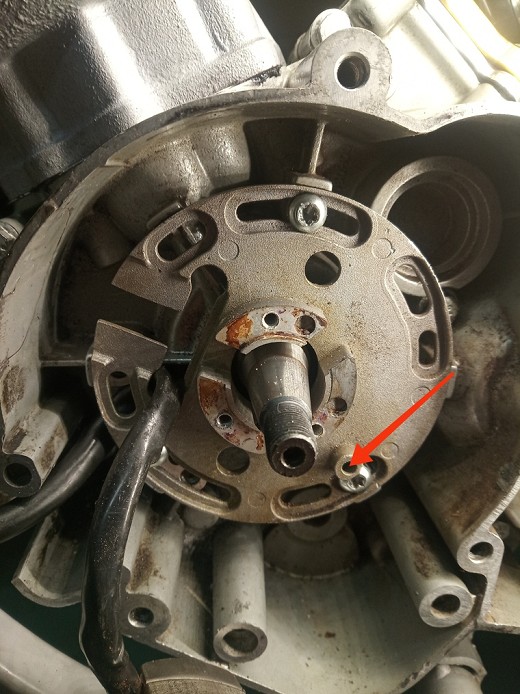

Re: Gilera gp50
Le Ducati a un capteur interne.
Il faut donc que ton CDI soit conçu pour
Même si tu n'a qu'une étincelle par tour, le capteur voit passer 3 aimants et donc envoie 3 top au CDI. Un des aimants est décalé et produit un top avec une tension plus élevé. C'est sur celui-ci que le CDI déclenche.
Merci a Fluke d'avoir matérialisé les aimants avec de la limaille.
A l'oscilloscope, tu vois mieux se qu'il se passe au niveau des tops du capteur
Si ton CDI est prévu pour un capteur externe, il risque de ne pas fonctionner. Puisqu'il est prévu pour ne recevoir qu'un top par tour. Faut essayer.
Le CDI top perf rouge prévue pour le Ducati avec moi n'a fonctionné que caler entrer 2,4 et 2,6 mm. Bien loin de se qu'indique la notice avec la clavette décalé.
La courbe de se type d CDI et une simple droite décroissante. C'est pas le top mais c'est mieux que rien.
Il y a des CDI adaptable avec des courbes plus intéressantes. Le tarif n'est pas le même. Et ne parler pas d'ignitec qui sont des bouses

C'est également le top perf rouge que j'ai, faut que je le retrouve.
Je note pour le le calage, même si je n'ai trouvé aucun repère sur le rotor, ce qui ne. Va pas simplifier le truc...
Re: Gilera gp50
Si il y a un repère.
Il te faut une pige. Sur la face du volant il y a un trou qui correspond à un trou sur la platine.
Le point d'allumage c'est quand les 2 trous sont alignés.
Je te fais un schéma tout a l'heure
Re: Gilera gp50
Pour caler le Ducati, tu insère une pige de 4 mm de diamètre dans le trous sur le volant. Normalement il est noté "S".
La pige doit s'insérer dans le trou du stator
Tu fixe ta platine sur le carter. Tu a un repère sur la platine et le carter a aligner pour le calage d'origine.
Tu met le volant.
Pour décaler, tu bouge la platine, tu remet le volant et enfile la pige pour lire au comparateur a combien tu est calé. Démonte, remonte, mesure, démonte, remonte, mesure,....
C'est très chiant, les vis étant a l'intérieur.
Fait bien attention à se que le cône tiennent. Les clavettes je ne les montes plus. Si par malheur le volant tourne. La clavette se cisaille et les morceaux ruines le vilo et le volant.
Tu met le volant.
- Messages : 4687
Re: Gilera gp50
Ah oui ! J'étais loin d'imaginer qu'il me fallait une pige. Merci pour ces explications
