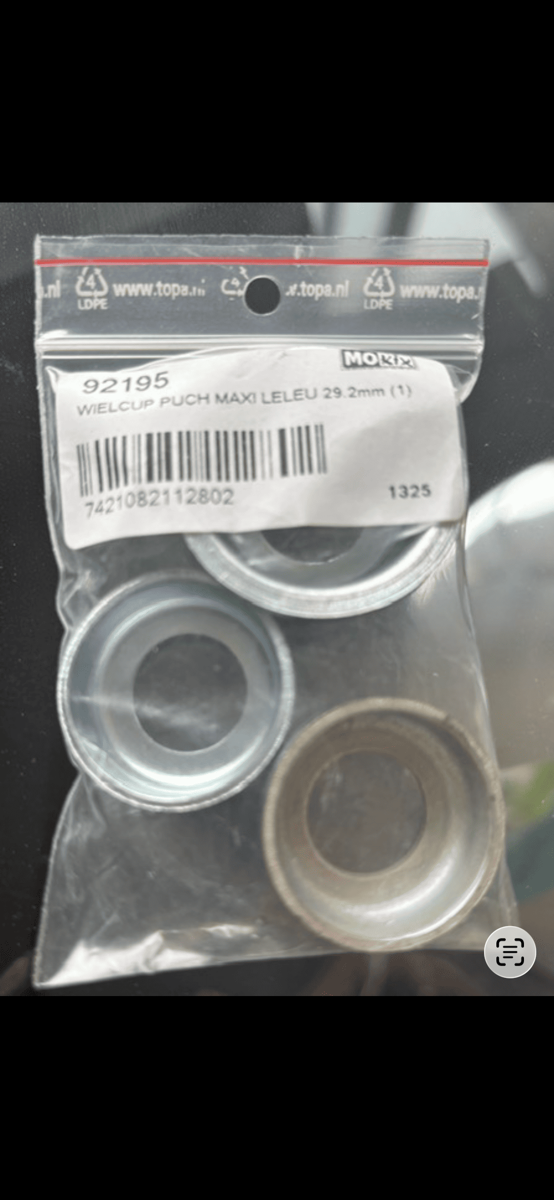

J’ai du mal à trouver aussi une réponse sur le net sachant que sur le bon coin
Il y a énormément de jante arrière grimeca à vendre avec les roulements hs et surtout absent pour la vente (la cuvette est absente aussi) je suis content de pouvoir échanger afin de trouver une solution ensemble
Je suis déjà à 3 cuvettes
Une de 29mm
Une de 29,2
Et l’autre c’est une cuvette de roue avant
Pour les 29,2 et 29 de 50 factory
J’ai pensé à tort que c’était le diamètre intérieur et pour 1,9€ ce n’était pas si grave que ça si cela ne convenait pas
