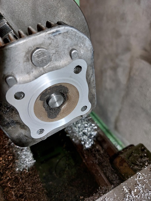

Fabrication d'un axe pour tenir les culasses dans le mandrin, cette méthode ne fonctionne que si le puits de bougie est correctement usiné car sinon ça ne tourne pas rond...
Et test d'une réalisation d'un plot rentrant en diamètre 46.95mm et profondeur 0.50mm.

Impeccable ça :D
faut que je m'en fasse un aussi, et un en POM pour les cylindres, et puis faut que je me penche sur la réal de filetage avec le tour XD

Bien joué Gaudrd :icon_thumleft:

nickel l'outil pour les culasses, j'ai fait pareil ! mais comme tu dis, faut que ça soit bien centré !!!

Gaudrd a écrit : ven. 14 juin 2024 - 8:59 Fabrication d'un axe pour tenir les culasses dans le mandrin, cette méthode ne fonctionne que si le puits de bougie est correctement usiné car sinon ça ne tourne pas rond...
Ca va bien si tu retouche la chambre + le plan de joint. Par contre si tu ne retouche que l'un ou l'autre, c'est mieux d'usiner le support et de monter la culasse dessus sans le démonter.
Du moment ou tu démonte/remonte ton support il ne va plus tourner parfaitement rond (tu peux contrôler au comparateur) et les surfaces (chambre / plan de joint) ne serons plus parfaitement perpendiculaires/parallèles.
Par exemple, on peut se retrouver avec un squish différent d'un coté à l'autre.
Bien sur, ce n'est valable que si la culasse à une géométrie correcte dès le départ. Si c'est déjà une patate, ce défaut de reprise n'a pas vraiment d'importance...
