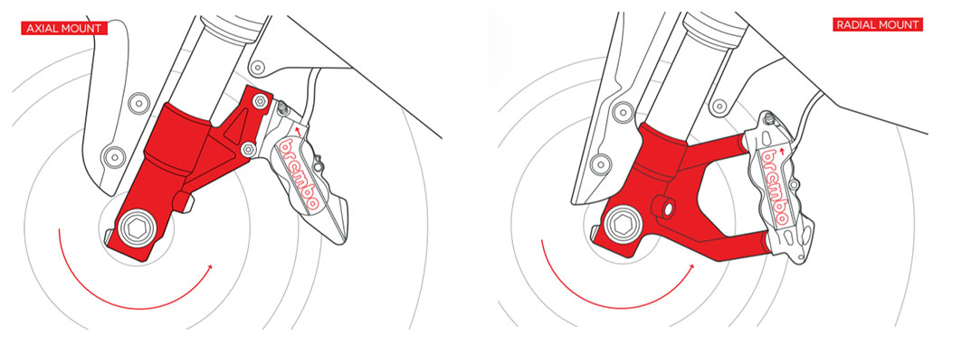

Je remonte le sujet de Paul car j'ai quelques questions.
Premièrement, je lis étrier axial ou radial. Quelle est la différence ? C'est couillon mais autant connaître les bases avant d'aller plus loin...

axial et radial :
une fourche mbk xr ou ta foral est en etrier axial (les vis sont dans le même axe que l'axe de roue)
radial, c'est comme les stage6 ou les rpm, avec un montage perpendiculaire à l'axe de roue

la difference vient de la difference de fixation de l etrier au pied de fourche
axial : les vis sont perpendiculaires aux disques
radial : les vis sont parallèles aux disques
les radiaux sont censés amenés plus de rigidité lors des freinages . pas sur que l on sentent une difference sur nos mobs ...
voici une photo qui te montre la difference entre les 2 montages . as tu mesuré l entraxe des vis de fixtations de l etrier ?

dpayart a écrit :Malgré toute votre bonne volonté et vos réponses souvent pertinentes, je sentais bien que la vraie raison m'échappait. J'ai téléphoné à une de nos connaissances qui officie en MOTO GP et il m'a donné les explications qui suivent.
J'essaye de résumer clairement:
La fixation radiale est apparue après l'adoption des fourches inversées.
Suite à la diminution du volume des parties mobiles (réduction des masses non suspendues), la zône restante pour la fixation des étriers s'est retrouvée beaucoup plus proche de l'axe de la roue.
La géométrie des étriers avec leur fixation latérale conjointement avec le grand diamètre des disques de frein nécessitent l'utilisation de pattes de fixation longues, d'autant plus que la fixation des étriers a migré vers l'avant de ceux-ci c'est à dire vers le haut de la fourche.
Je respire....
vous aussi...
Donc fixation trop longue = manque de rigidité et là où je n'avais pas capté, c'est que le problème, est la rigidité LATERALE, de la fixation et non pas longitudinale (tangente à la rotation du disque).
Ce manque de rigidité a une conséquence plutôt inatendue, les pilotes se plaignaient d'être obligés de pomper avant d'obtenir l'efficacité du freinage. En effet lors des guidonages violents qu'ils subissent souvent à la réaccélération, l'inertie des étriers liée à la flexibilité des fixations engendrent des mouvements latéraux des étriers, les plaquettes viennent toucher les disques et par là même repoussent les pistons!
D'où la nécessité de rattraper le jeu avant d'obtenir l'attaque du freinage.
Incroyable, non!
Ca c'est pour le point le plus important, on respire...
Les équipes se sont aperçu également que lors de chute sans gravité, elles se trouvait confrontées à des phénomènes de rupture de fixation d'étrier, engendrés par la longueur du bras de levier de ces fixations.
La fixation radiale par sa compacité résoud les problèmes rencontrés, elle a aussi apporté d'autres points positifs comme la facilité de changer de diamètre de disque BRAVO PHIL!
BRAVO aussi à NICOVoilà, je voulais vous faire partager la solution.Donc le radial permettrait de maintenir l'étrier un peu plus dans le plan du disque...
Pour nous maintenant, la question ne se pose plus, vu la petite taille de nos disques.
Merci encore à celui qui a gentiment éclairé ma lanterne (et la vôtre par la même occasion), il se reconnaîtra.
Francis
