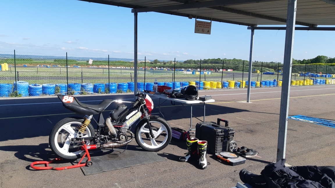

J'ai été rouler sur circuit hier après-midi.
J'ai commencé avec un GP110, mais ça coupait en ligne droite et chauffait comme au SP98 à l'échappement (+600°C)
Je suis passé en GP120, la T° échappement se stabilisait vers 550°C en fin de ligne droite.
Testé un GP130 mais régulait à vide car bien trop riche.
Resdescendu à GP124 pour la fin d'après-midi (pas de mesure de T°, sonde HS...)
Niveau aiguille:
- la W7 au 2nd cran est trop pauvre à la reprise des gaz.
- la W6 est clairement trop riche
- la W9 va bien, il faudra affiner le réglage avec celle-ci ou trouver une aiguille assez proche.
A noter que suite à des essais à vide les jours précédents, j'ai passé la journée avec un boisseau en coupe 50 au lieu de 40 d'origine dans ce carbu.
A vide et lors de la mise plein gaz depuis un faible régime, le boisseau de 40 amène une baisse significative de la richesse avant que celle-ci ne remonte.
Le boisseau de 50 atténue ce phénomène, probablement par un effet d'aspiration de carburant plus marqué lors de l'ouverture.
J'ai toujours lu qu'une coupe plus élevée appauvri à l'ouverture mais le lambdamètre me dit l'inverse.
