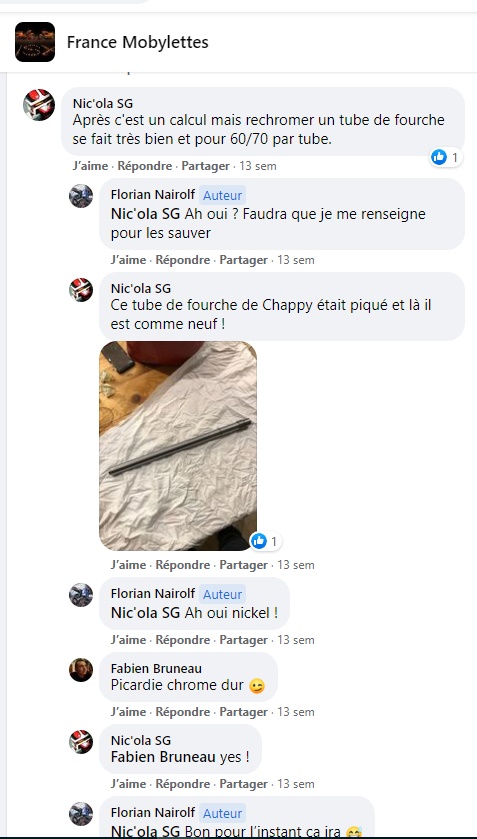

J'avais lu un gars sur facebook qui disait 60euro les deux tubes, en plus je crois c'était a picardiechromedur (pas sur, mais c'était dans le nord sur)
Edit:
C'est bien chez Picardie chrome mais entre 60 et 70€ le tube.
Edit:
