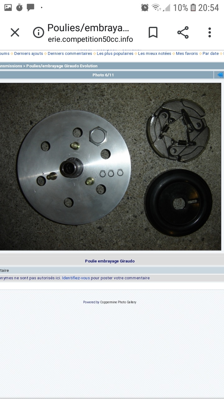

GIRAUDO
Même conception que la Doppler

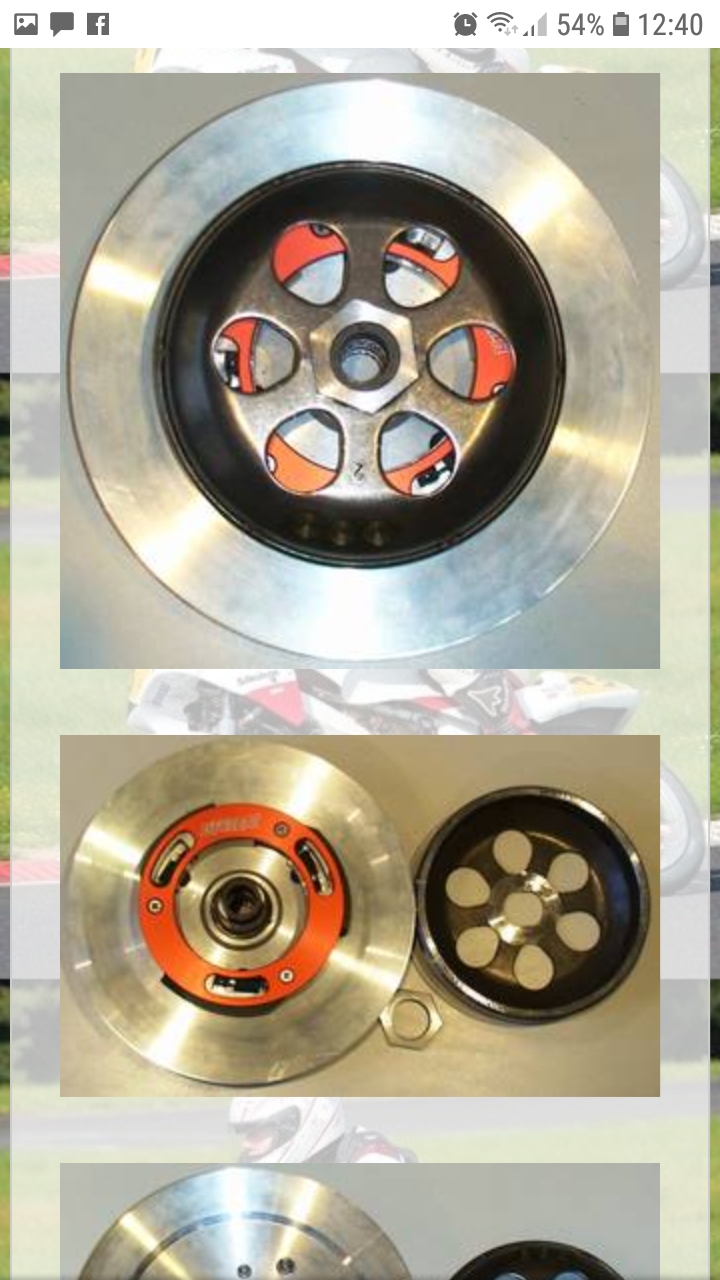

Interressant la MVT utilisait un système a disque ....REVENO le fait actuellement sur scooter.

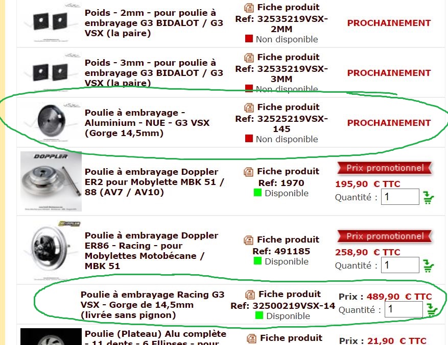

Minuit, comme une intuition, tout à coup l'envie d'aller voir les poulies sur le site de VSX...
Et là que vois-je ?
:shock: :shock: :shock:
Re: les Poulies embrayage......
C'est une bonne nouvelle !
Par contre ils n'ont toujours pas compris pour les largeurs de gorges..

ouais, il faut partir sur du 15 !
sauf que si tu regardes, dans la boutique il y a des courroies en 14.5, les bidalot d'époque.
c'est con de devoir faire une passe au tour pour si peu XD
