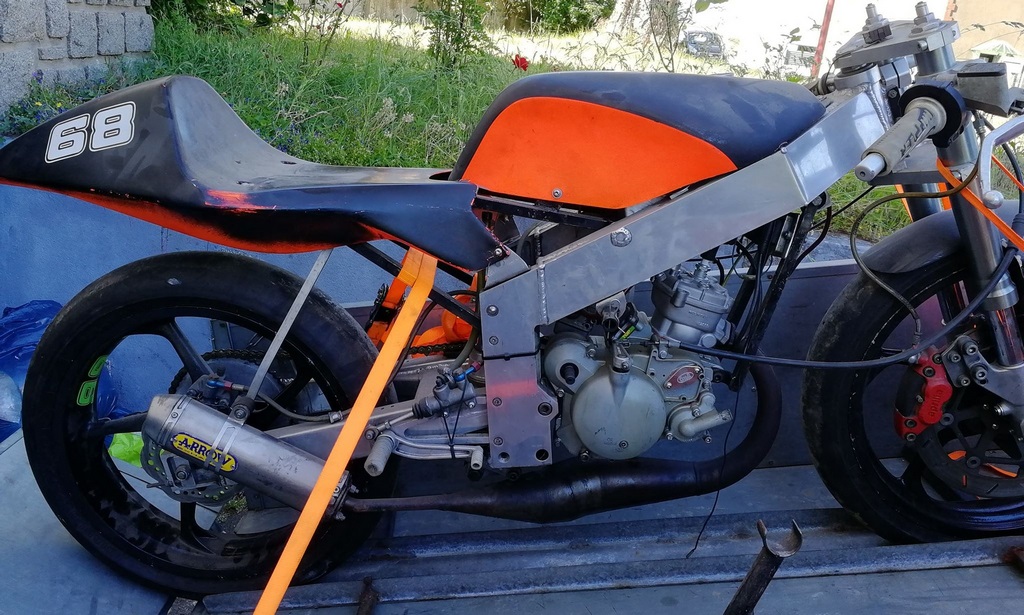

Une connaissance m'a demandé si cela me bottait, de retaper une machine "rare" car seulement 2 exemplaires; il s'agit d'un proto boite du magasin Kick !
Je ne sais pas si les gens seraient intéressé par des photos (quand il y en aura, le proprio n'est pas pressé et j'ai déjà de quoi m'occuper XD )....
la machine avec un de ses robes d'origine ...

voici avant de l'amener à l'atelier pour remise en état ....
il y a du boulot !
il y a du boulot !

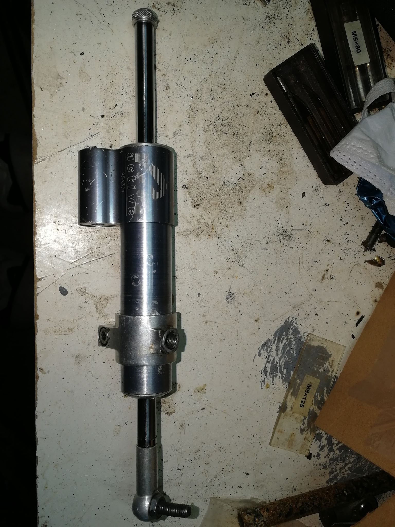

la moto a un vrai amorto de direction dessus !
mon pote m'a dit qu'il l'avais reconditionné, mais je constate que peut importe le serrage, ça ne change rien. démontage : pas d'huile dedans.
apres en avoir remis, c'est mieux ! mais a voir si il ne fuit pas... il faut que je regarde les joints qu'il faut !

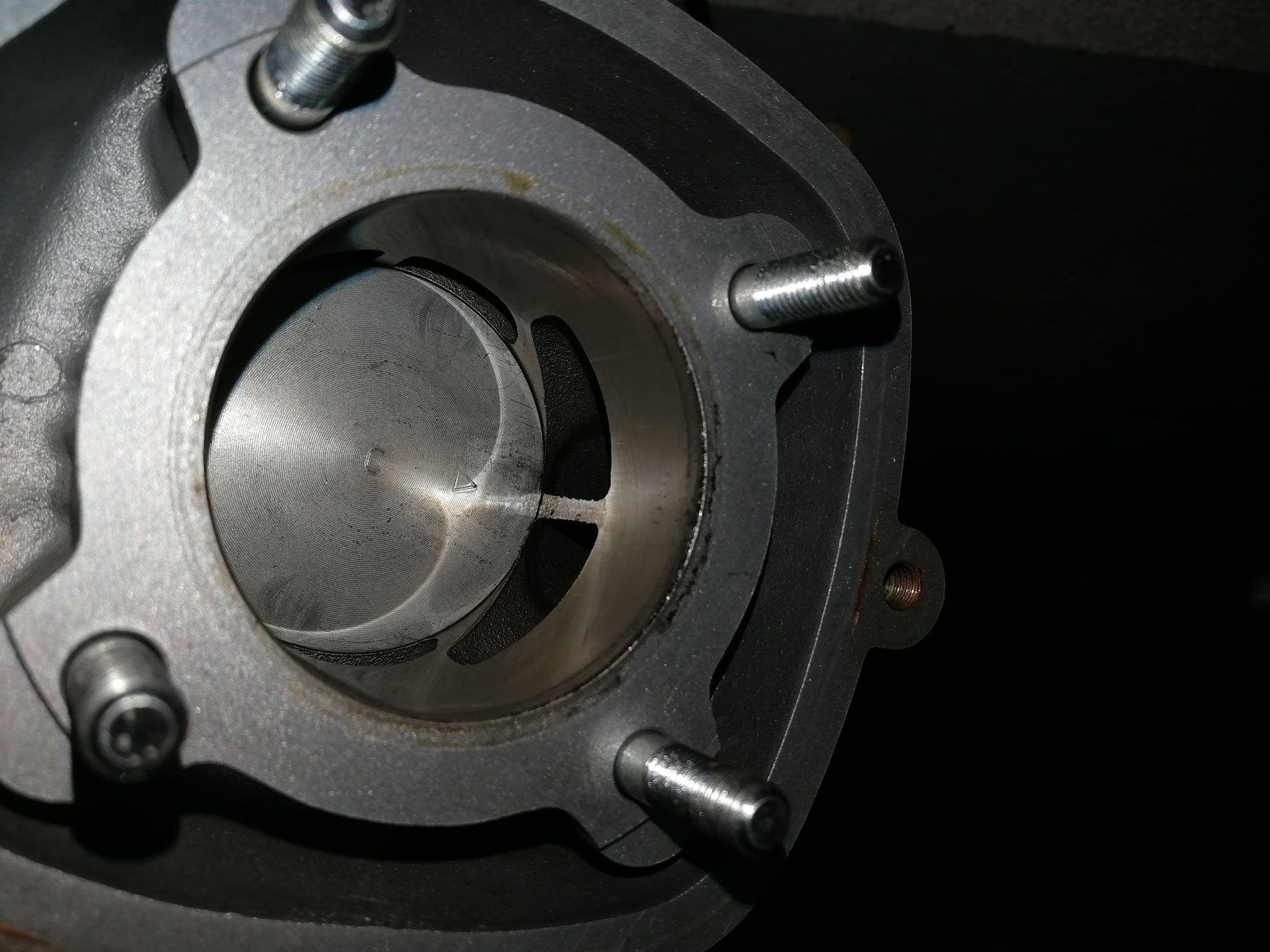

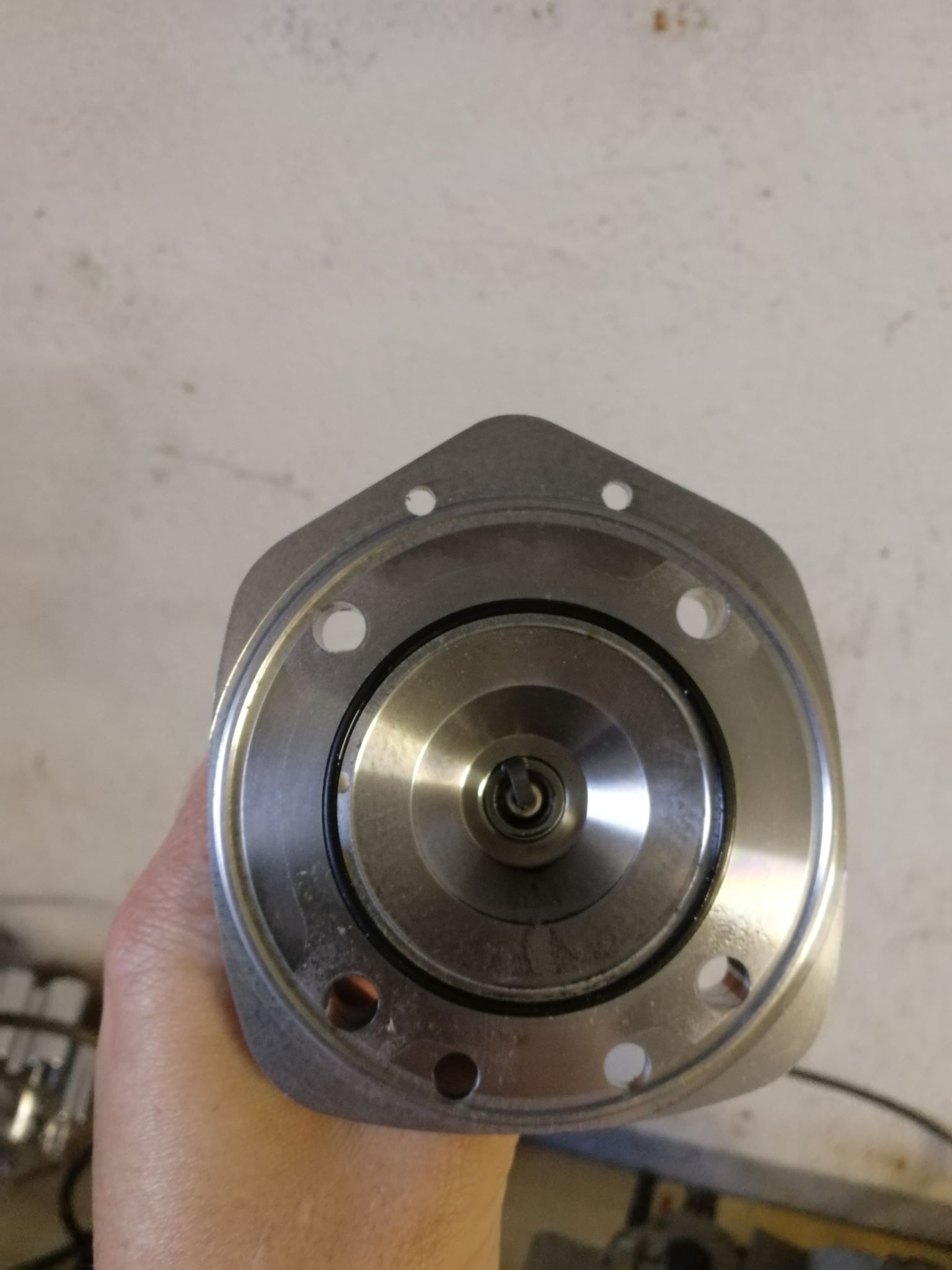

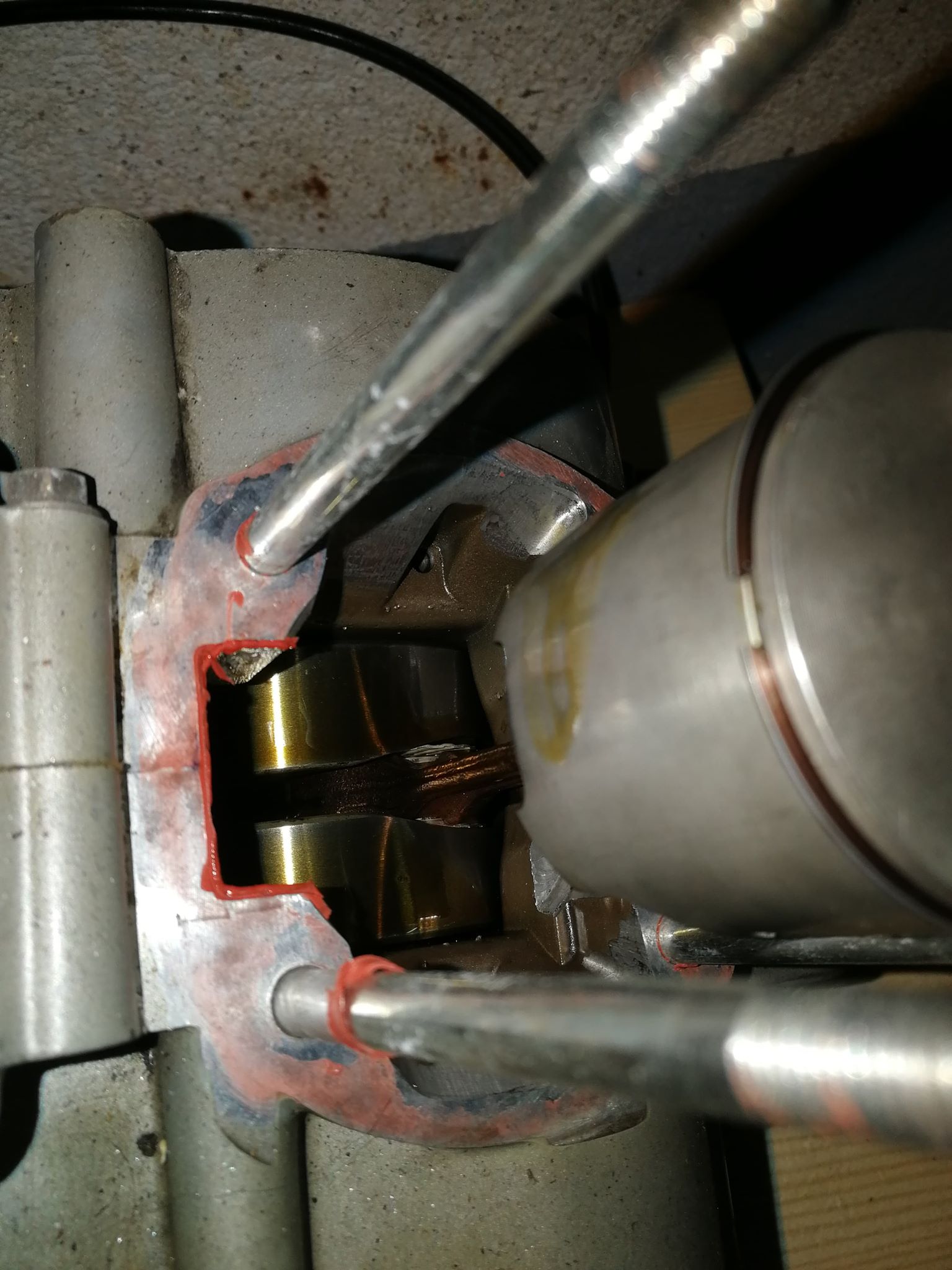

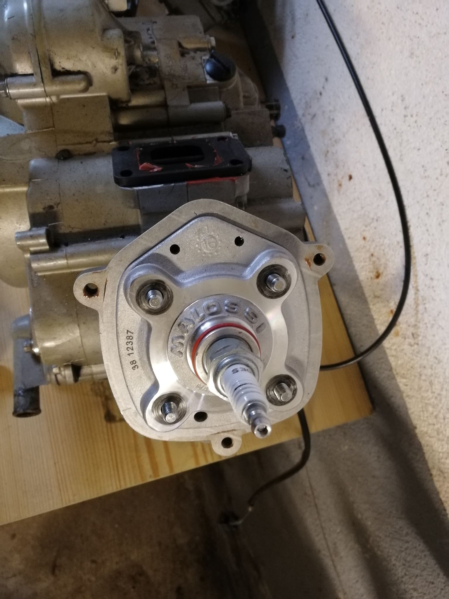

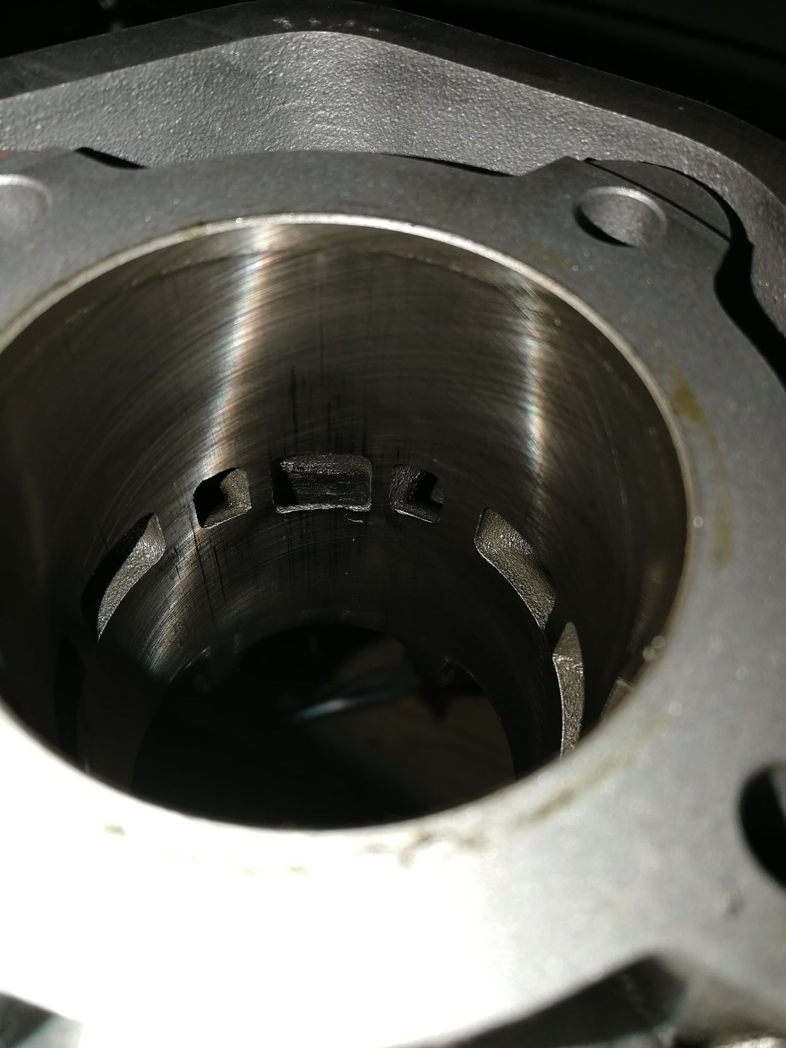

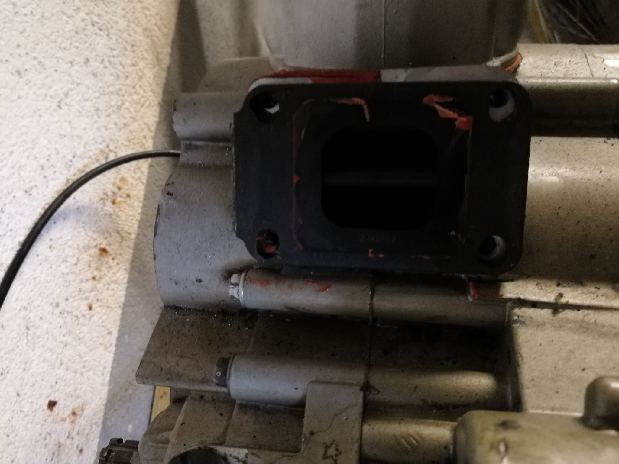

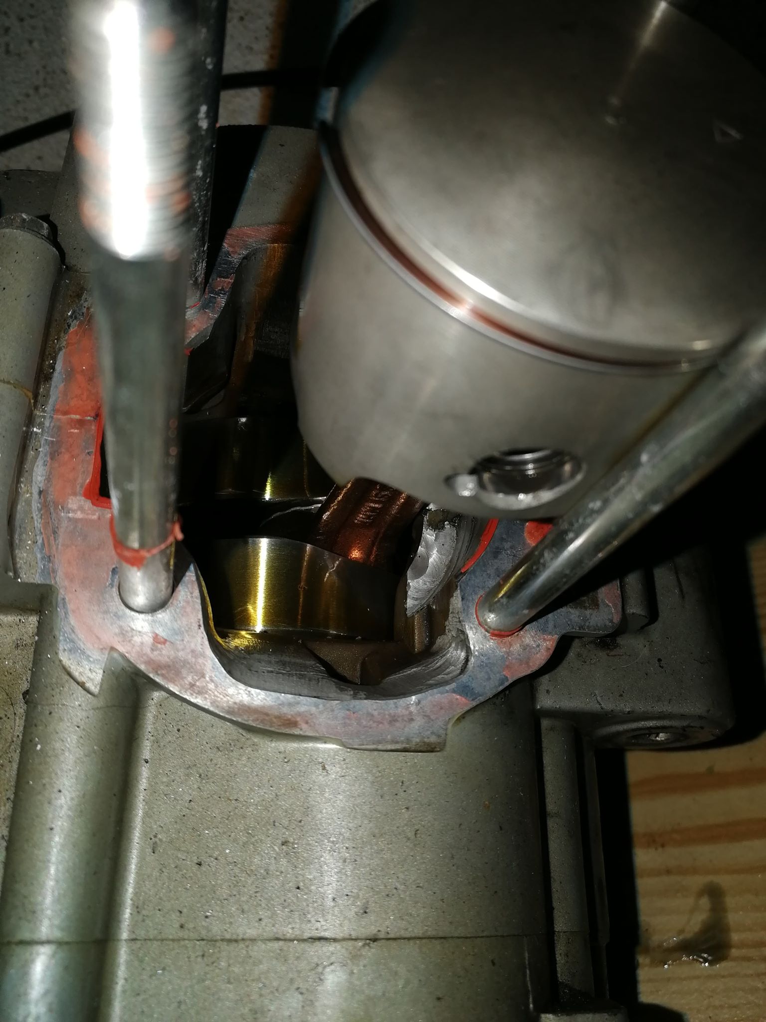

côté moteur, c'est de l'euro3, senda (avec kick, sans arbre d'equilibrage)
28 vhst, clapet vforce top perf pour am6
niveau haut moteur, c'est un malossi mhr team en 80, avec le vilo mhr team (ca donne du 39.7 en course avec piston de 50mm)

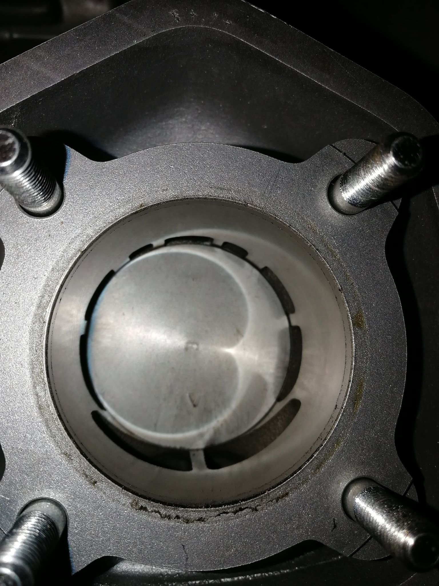

C'est moche malossi .... ébavurage inexistant, et une paille dans le nicka sous le transfert arriere !!!
puis le serrage au couple... faut que j'en parle à mon pote (sauf si il passe par là) car j'ai du forcer pour tout desserrer !

wow il a fait le sauvage sur la pâte à joint! ^^
c'est vrai que les ébavurages du malossi sont inexistants....
il a pas dû tourner beaucoup le piston !

Il l'a juste démarré. A savoir qu'il n'a ni pompe à eau (celle d'origine.... Lol) ni pot adapté (un pot pour 50)
Je lui ai conseillé de monter une pompe elec, j'attends son feu vert pour ajouter aux trucs à prévoir.
Pour ma part, je partirai pas sur le mhr team mais sur autre chose, mieux, mais là ce sont pas les sous donc à lui de voir

Ca fait un joli proto boite et rare.
Pour le moteur, même si le MHR est pas le meilleur dans cette cylindrée, sur €3 il est déjà pas mal comparé à celui pour €2

je n'avais meme pas fait gaf que le mhr team eur2 était en transferts type origine dans la forme, et pas un 7 transferts !
c'est un bon haut moteur c'est sur, mais pas forcément ce qui se fait de mieux maintenant
A voir ce qu'il en sera fait de ce moteur
Re: [Restauration] Proto Boite Kick
Voila exactement, c'est tiré des big bore de scooter mais c'était il y a plus de 10 ans
Maintenant du prend un Bidalot WR c'est bien au dessus

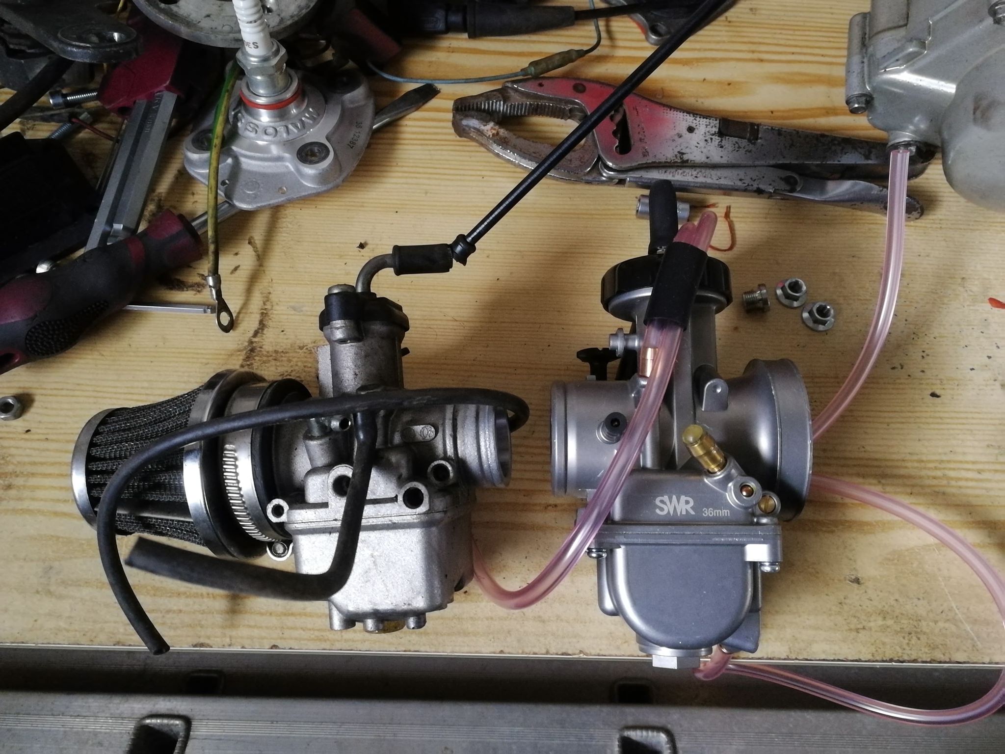

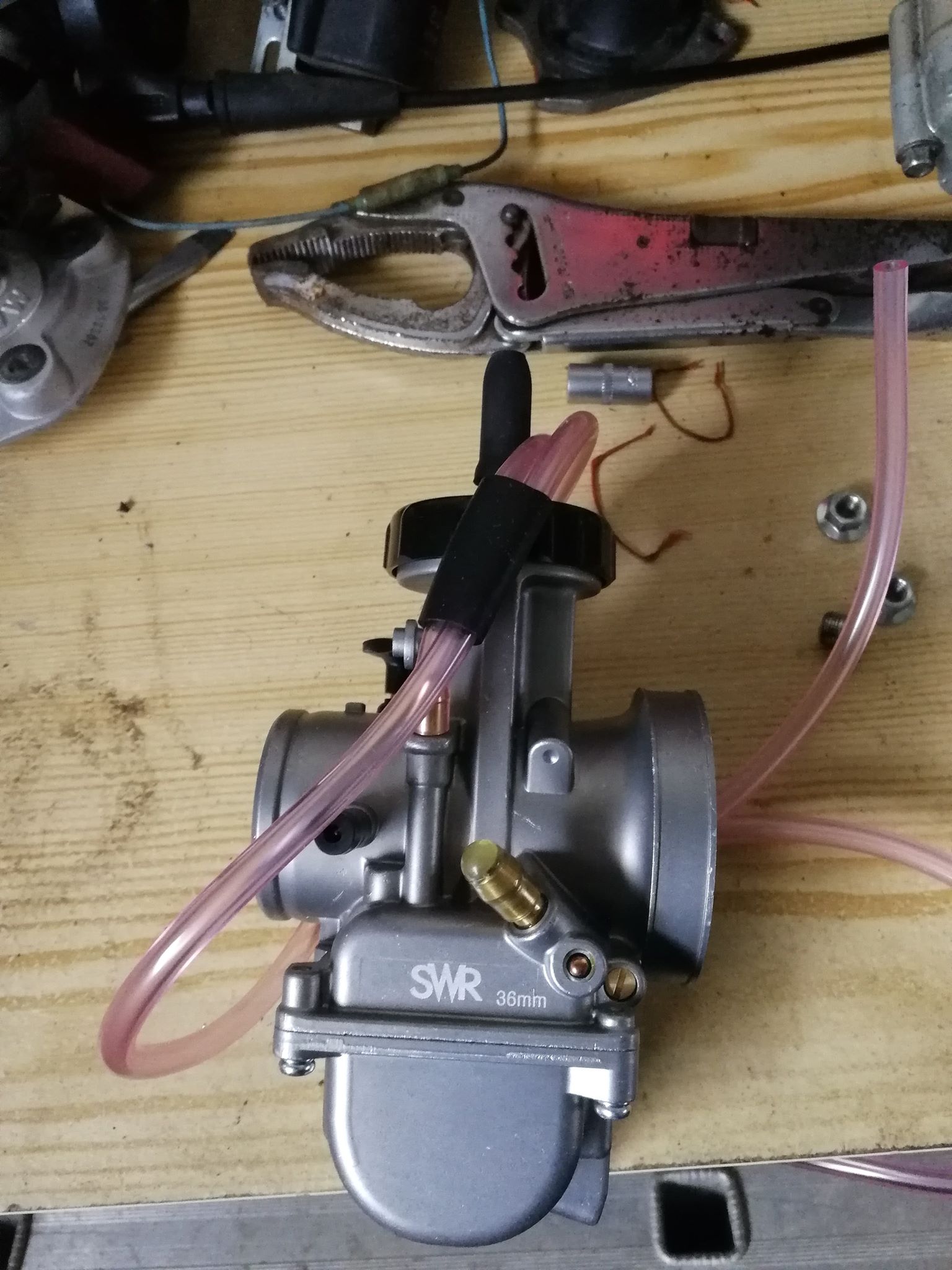

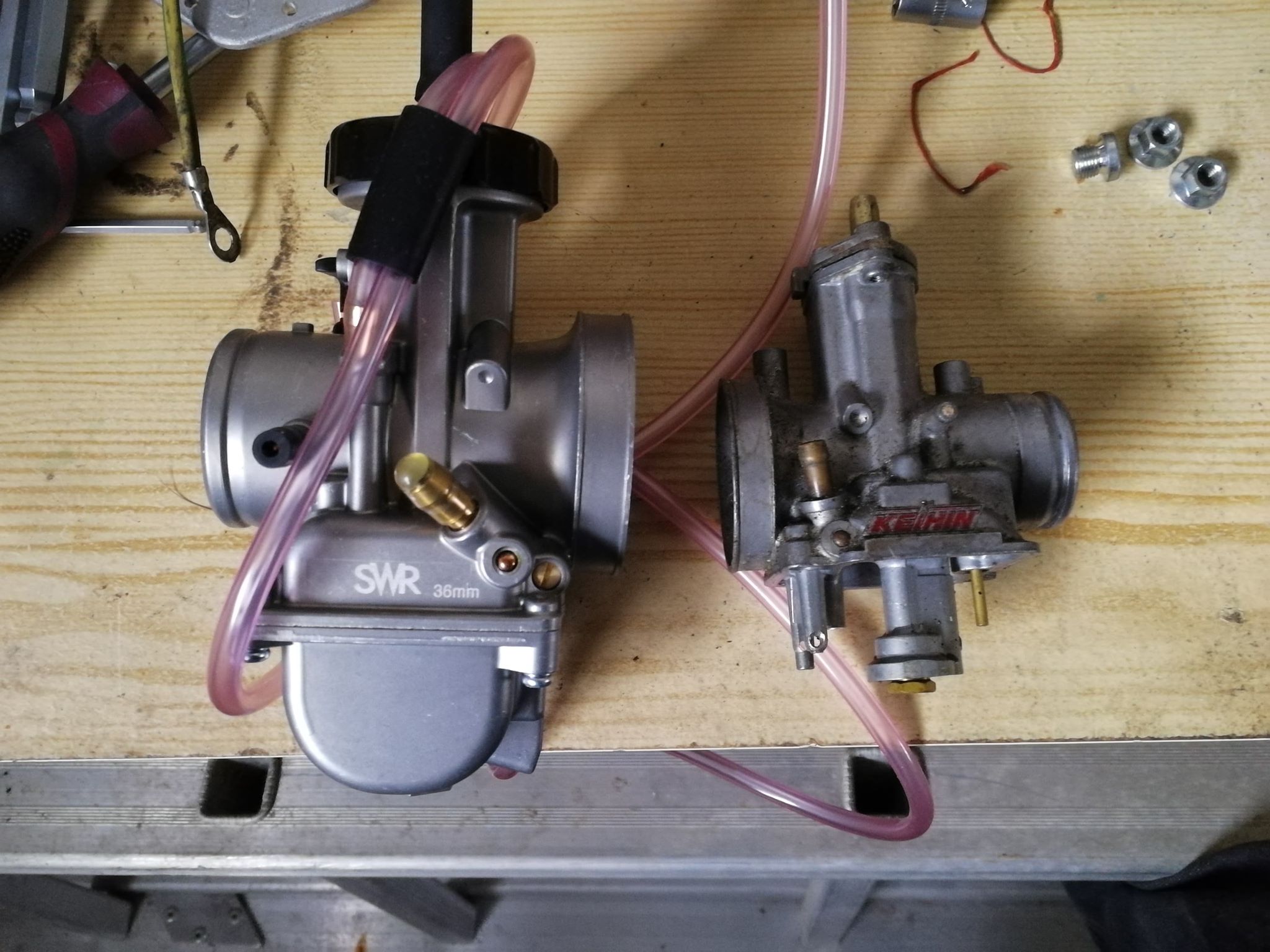

aujourd"hui mon pote m'a monteé le "petit" carbu qu'il s'est dégotté ...
je vous laisse constater par vous même
comparé à un VHST en 28 (avec un filtre de merde ... bref). il était monté sur le moteur mhr team
comparé a un pwk 28
trop gros? à priori non, scootfast a monté le même sur leur 80 de course. mais c'est pas un mhr team, c'est un 80wr !
comparé a un pwk 28

Beau bébé !
36 c'est nickel je pense quand on voit que le 50 wr tourne mieux avec un 32 qu'un 28 (chez zinzin je crois, pas sûr)
Du coup ils ont un vilo course combien chez scootfast pour arriver à 80cc? Tu sais ?

Le 80wr, c'est une gamelle de 50mm avec un vilo course 39,7

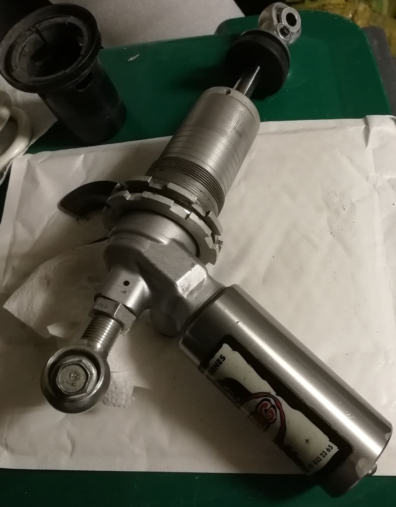

je ne vais pas vous cacher que je n'ai pas avancer la restauration de la Kick, par contre mon pote est passé hier avec de nouvelles choses ...
Il y a une petite histoire pour l'amortisseur.
le système de l'amortisseur arriere est directement copié sur les gsx 1000 de 2001
du fait de cette particularité, l'amortisseur a été confié à Fournales qui a fait du sur mesure, avec la moto directement.
le problème a été rencontré lorsqu'il a fallut le refaire : les etablissements Kick ont renvoyé l'amortisseur chez Fournales qui l'a reconditionné comme un amortisseur normal. Les données de reglage sur mesure étant introuvables (celui qui avait réalisé l'amortisseur ne faisait plus parti des effectifs). Ils se sont donc retrouvés avec un amortisseur qui n'était plus optimal.
Pour essayer de palier à ca, mon pote a investi dans un amortisseur de nx4 (cela deja été testé sur la moto par un des acheteurs en 2010). Il a cependant falloir regarder pour l'installation
