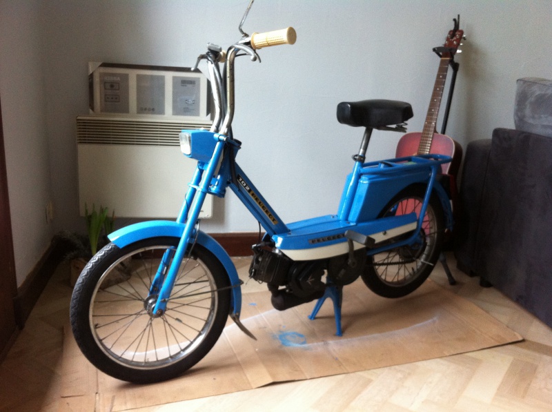

Bien le bonjour ,
J’en appel à vos méninges de mobeurs pour m’aider à résoudre un petit soucis .
Je restaure actuellement une 102 nmt et suis à la recherche de pneus taille 2-14, après plusieurs recherchent sur internet qui n’ont aboutit qu’à des ruptures de stocks qui semblent durer depuis un bon moments j’ai finalement trouver un article qui vantait les méritent des pneus taille 2 1/4x14 et qui les présentaient comme une équivalence.
Ni une ni deux je reprends mes recherchent mais fait face au même constat je n’ai trouver que un site UK qui n’a jamais donner de réponse à ma demande de confirmation de stock .
Ma question est: est t’il possible de trouver une équivalence en neuf ? Je suis tomber sur plusieurs comparateurs de pneus sur internet mais n’en ai trouver aucun qui marchais avec une jante 14 pouces .
Voici les mesures de la jante:
Diamètre 375mm(14 pouces)

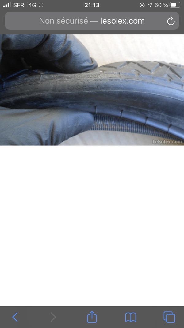

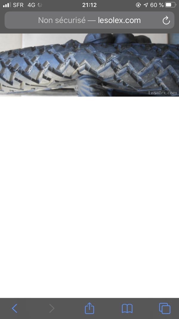

Je suis tomber là dessus c’est la taille d’origine mais le pneu est craqueler, mon pneu avant et a peut de chose près pareil il et craquer aussi.
Sa peut le faire ou c’est vraiment dangereux de rouler avec sa ? Sachant que je compte pas faire des milliers de bornes avec la mob .
Merci pour vos réponses

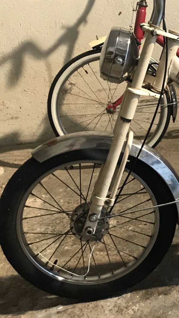

Je sais bien que c’est pas terrible mais avec ce problème de pneu ( voir post du dessus) j’ai le choix entre sa ou alors prendre les deux pneus 2 1/2 au risque qu’il soit trop grand.
Je me fais pas de soucis à l’avant je peut remonter mon garde boue si jamais il sont trop large mais à l’arrière j’ai pas tellement de marge de manœuvre .
Re: Équivalence pneu 2-14 ?
non non 2 1/2 ca ne passe vraiment pas du tout dans le garde boue avant sur les 102 mini en 14 pouces, expérience vécue, en plus tu ne peux pas remonter le garde boue jef, sauf a faire une patte de déport degueu qui va rendre la mob immonde
A l'ar pas de pb pour 2 1/2 meme 2 3/4 si tu ne trouves que ca

Atreju t’a du mal lire c’était moi qui parlait de remonter le garde boue , mais pour moi je peut tout à fait remonter le garde boue il et fixer sur une patte qui s’enfilent dans les fourreaux de fourche( voir photos) je n’ai qu’à dévisser et remonter de quelque centimètres.
Pas de soucis au niveau des tringles elle seront juste plus incliner .
Autant pour moi (Jef) le mien est un 102 nmR avec la fourche fixe et les frein à patin, le garde boue est fixé à la fourche directement et non pas sur les coulisseaux de réglages.
Donc oui au pire tu remontes le garde boue au dessus du pneu mais ca risque de pas etre très beau (remarque t'as déjà le feu avant qui n'est pas d'origine
Puis soit dit en passant un 102 mini c'est déjà très naturellement casse gueule et peu performant, moi je monterai le pneu craquelé à la bonne taille mais je ne t'encourage aucunement à le faire

Salut les mobeurs
Ayant reçu ma commande je viens au nouvelles si jamais sa peut faire des infos pour les autres .
Au final le pneu 2 1/2x14 ne passait pas à l’arrière, sa c’est jouer à pas grand chose mais avec le réglage de la chaîne le pneu venait toucher le garder boue et le cadre .
J’ai donc mis le 2-14 que j’avais à l’avant sur la jante arrière et j’ai mi le pneu 1/2 à l’avant , en remontant le garde boue et en le coupant de quelques centimètre a sur l’arrière sa passait au top et le résultat et pas dégeu.
Je préfère limite avec le gros pneu dommage que celui ci ne passe pas à l’arrière . Peut être trouverais une solution dans l’avenir .
