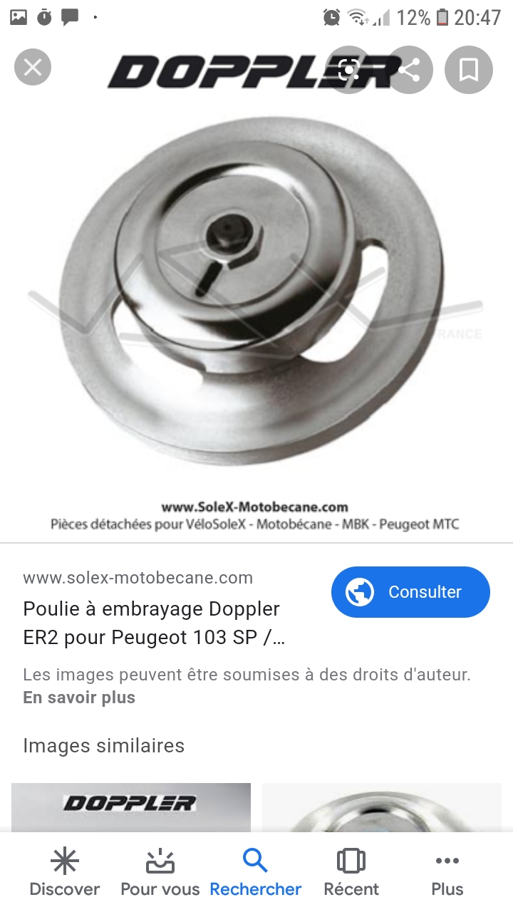

DOPPLER ER1 On peut dire ce que l on veut mais si on tombe sur un model pas trop voilé qu'on change le roulement par un plus large + kit tomahawk.....ca peut le faire...jusqu'a une certaine puissance..laquelle???

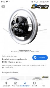

DOPPLER ER86 Enfin une poulie réglable ! mais......
mâchoires trop légères ce qui nuit a l accroche...elle patine de trop et surchauffe selon les retours.
Dommage

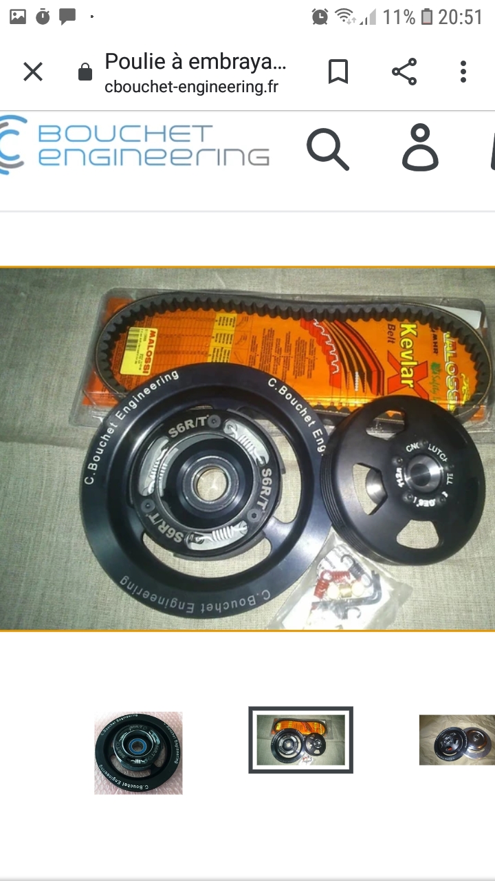

CLEMENT BOUCHET Embrayage stage 6 réglable
elle se fait en 2 versions
207 mm courroie de 14 a 17 mm
185 mm courroie de 18 a 20 mm (tres grosse config)

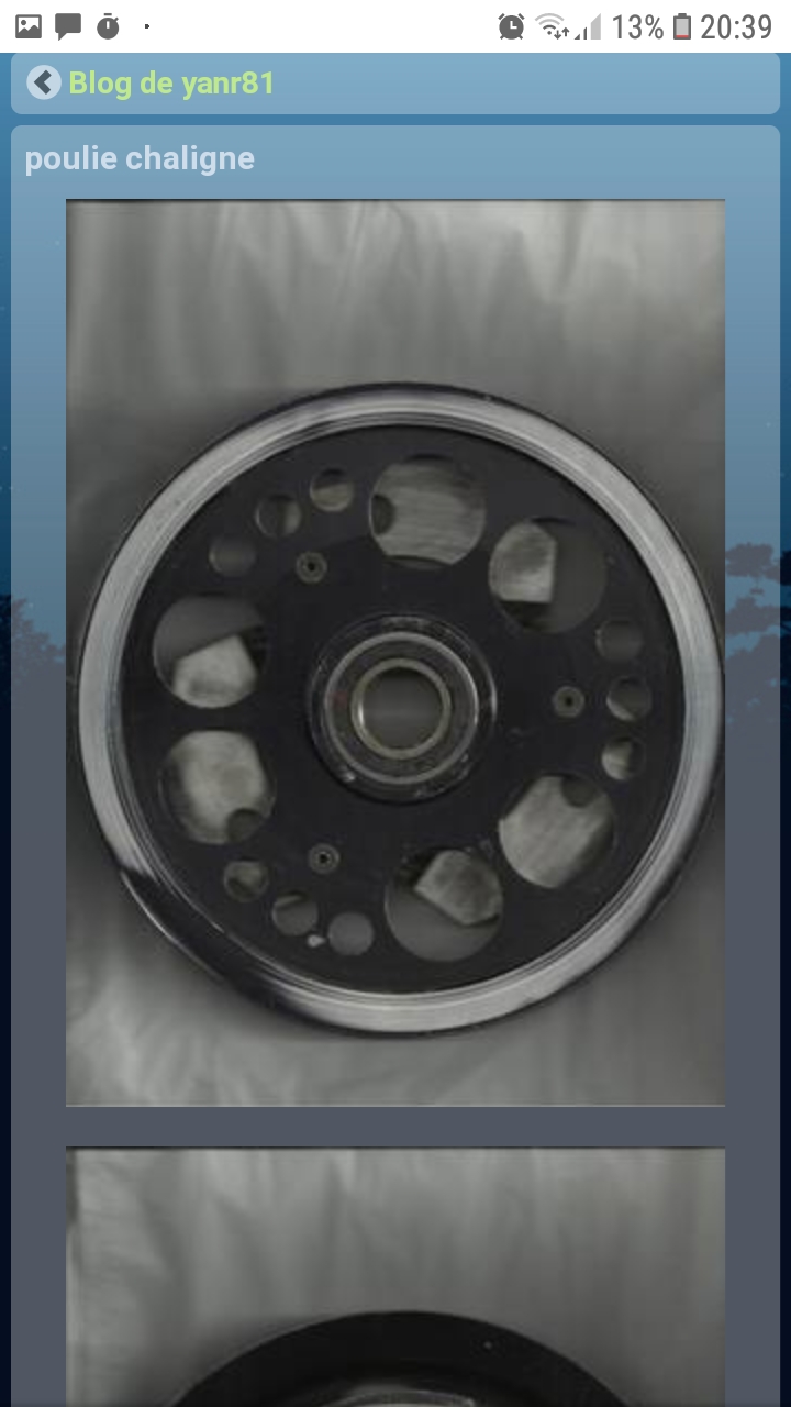

CHALIGNE pareil 2 versions
214mm courroie de 15mm
222mm courroie de 17mm
Étonnant de constater que celle de clement et chaligne ont prit un chemin a l opposer concernant les versions pour grosses config...

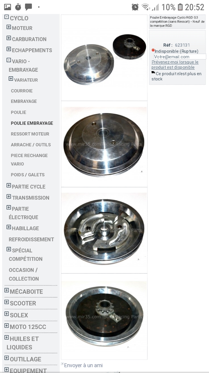

RGD G3 Introuvable....par contre grosse cloche et grosse mâchoires....
Des retours la dessus..?ca tiendrait des moteurs hybrides ?

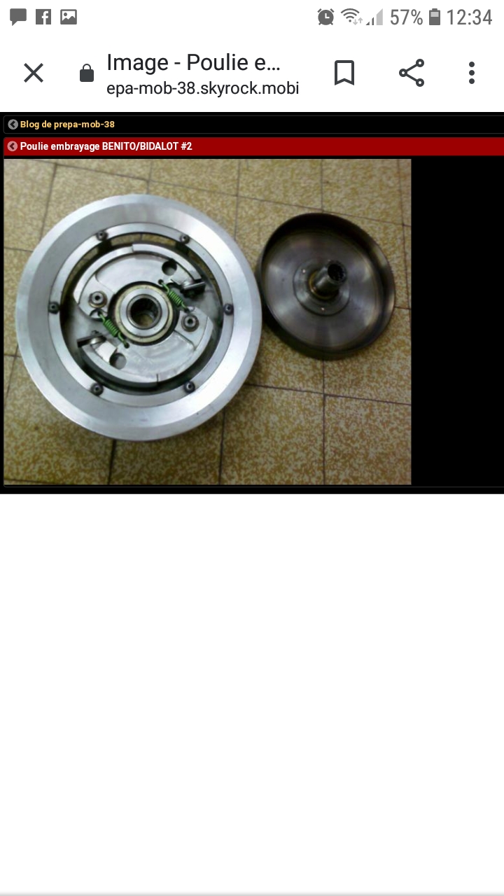

BIDALOT-BENITO
et de l hybride...
Dommage

BIDALOT-BENITO
et de l hybride...

la réputation de la RGD G3 n'est plus à faire!

alors, je suis utilisateur d'une chaligne 222 en 17mm, ca fait vraiment le taf. Mathias, qui a fait des repro au gout du jour des chaligne a fait un superbe boulot.

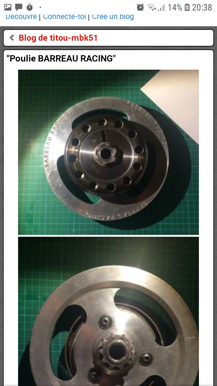

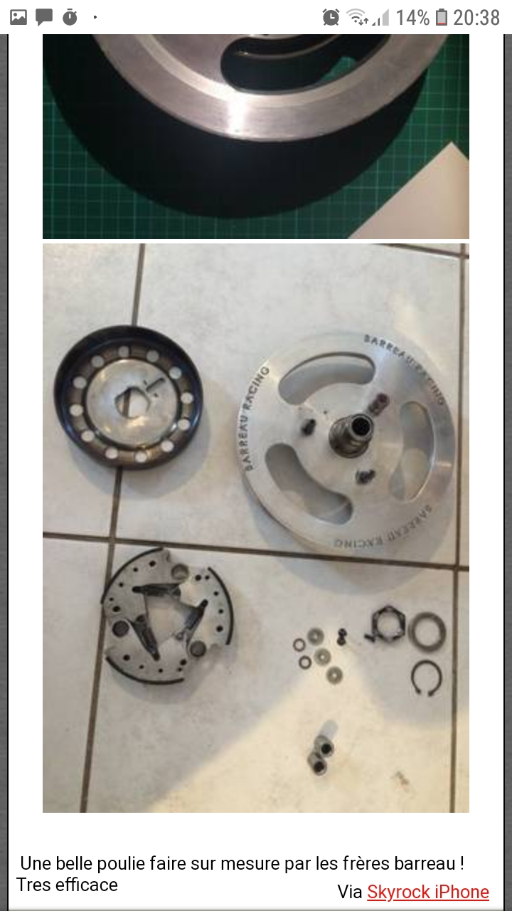

la poulie barreau, tu l'appelles hybride, mais pourquoi? c'est une giraudo retravaillée : cloche diminué pour être rapproché du plateau, mâchoires diminuées en épaisseur
la rgd g3, j'ai. Ca demande du taf car les ressorts sont souple : ajout d'autres ressorts.
pas de fonctionne roue libre dessus, j'ai préféré la rgd g3 version rcx du coup. et je préfère carrément ma chaligne !!!!

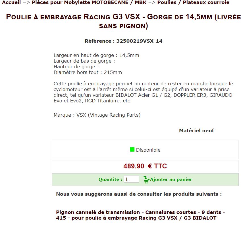

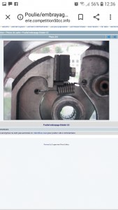

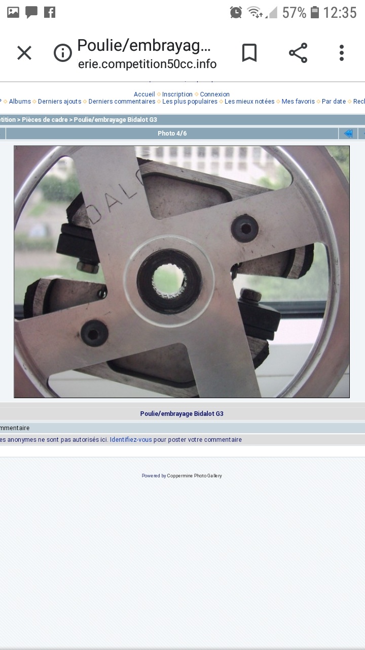

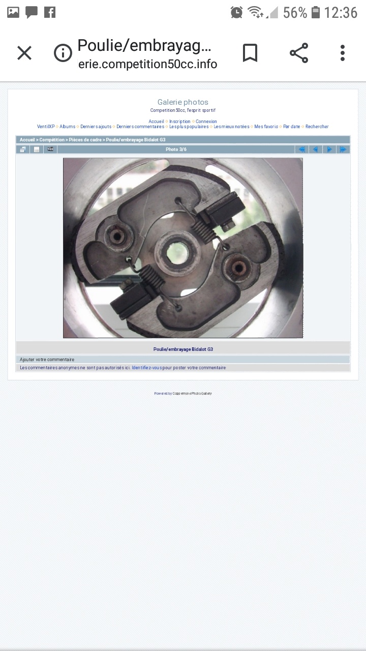

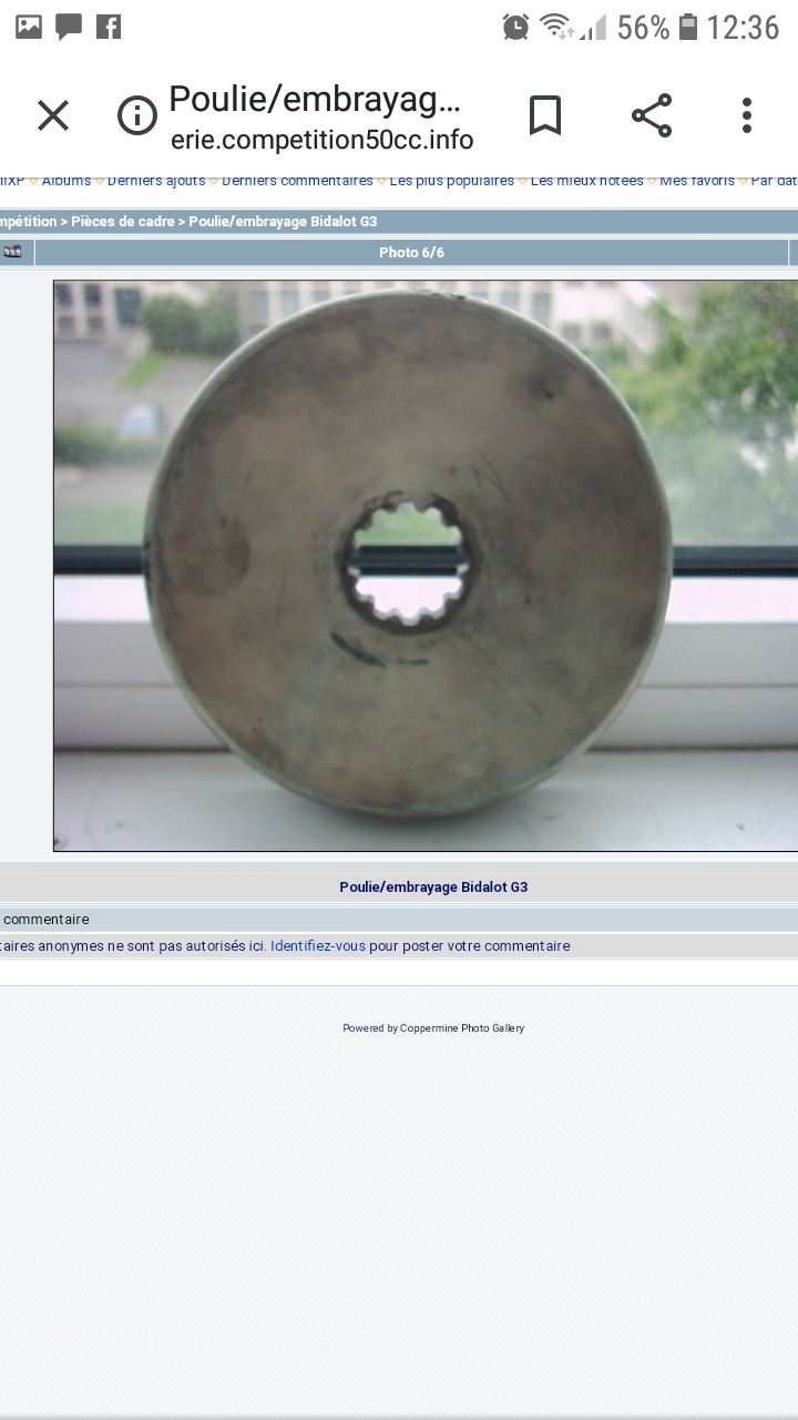

BIDALOT G3

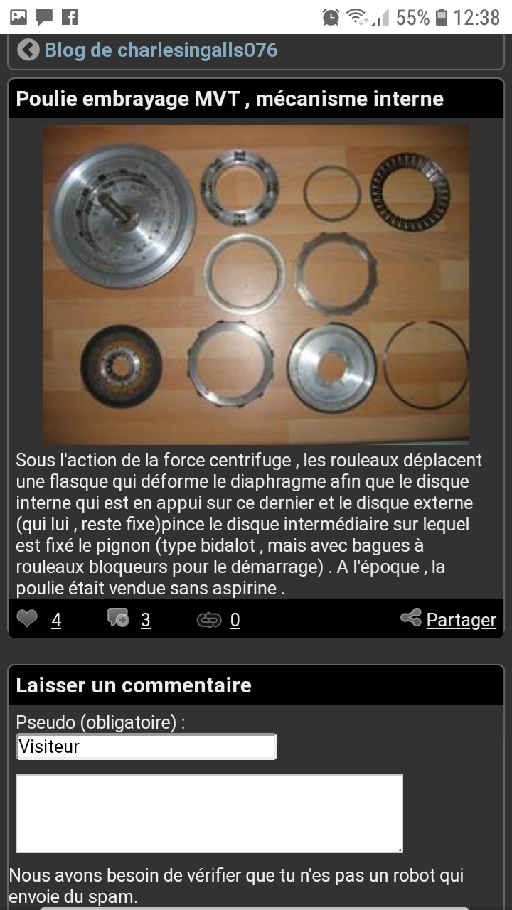

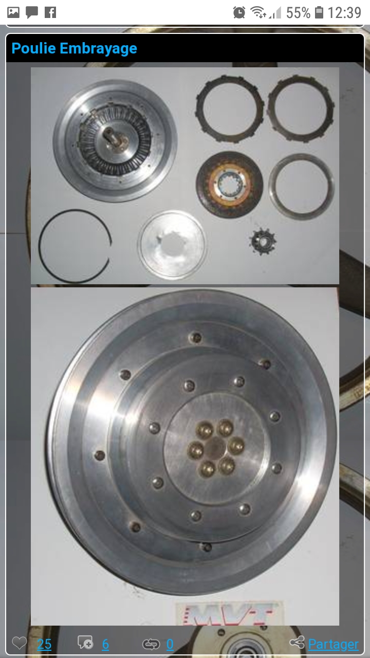

MVT Interressant la MVT utilisait un système a disque ....REVENO le fait actuellement sur scooter.

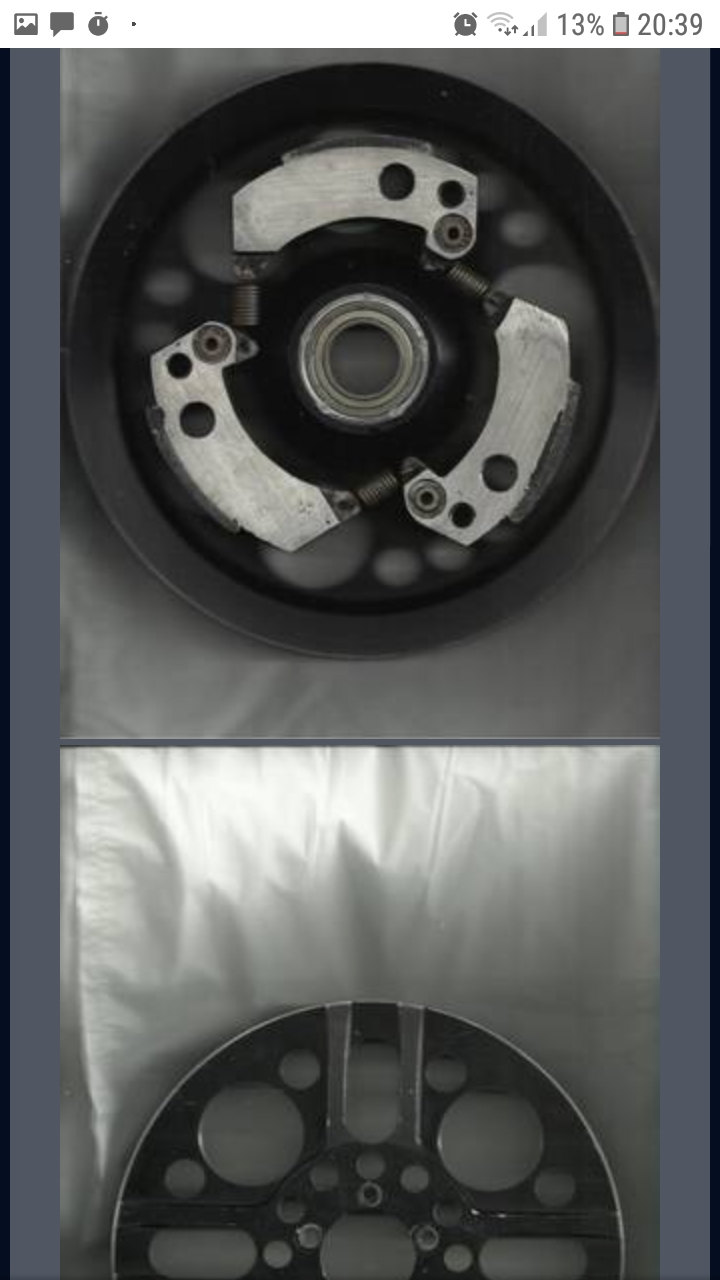

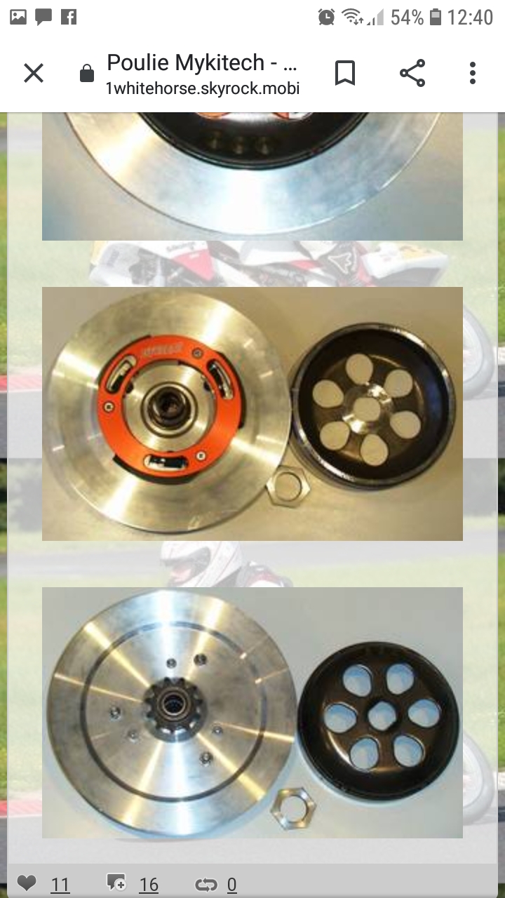

MYKITECH LEKTRONICS
pas trouvé de photos....
Jef, concernant la barreau, je croyais que les mâchoires venaient d'une autre poulie....

BIDALOT G3
MYKITECH LEKTRONICS

Je peux parler un peu du sujet car les poulies Clément Bouchet sont de moi
Pour l'embrayage, plus le Ø est grand et plus tu peux passer de couple.
Pour le Ø de la poulie il y a beaucoup d'incidence :
- Plus tu as un grand Ø et plus il faut passer de couple dans ton embrayage (car plus de démultiplication avant l'embrayage)
- Plus tu as un grand Ø et plus ton enroulement de courroie dans le vario diminue La conséquence est de provoquer du patinage dans le variateur
- Plus tu as un grand Ø et plus tu réduis ta plage de variation Le plage est trop souvent assimilé au Ø extérieur du variateur alors que ce n'est pas du tout important. L'important est la différence entre ton rapport de réduction variateur ouvert et ton rapport de réduction variateur fermé. Plus tu augmentes ton Ø de poulie et plus la différence se réduit donc diminue ta plage de variation.
Je connais bien les reproductions de Mathias et c'est du très bon travail, si la poulie fait 222mm c'est simplement pour conserver la position du moteur avec la courroie en 17mm qui est plus longue.
De mon côté j'ai fais des choix vraiment différents basés sur les arguments si dessus et qui permet de repousser très loin les limites de l'ensemble.

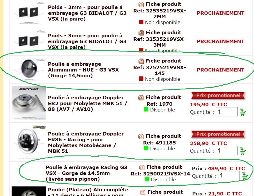

Minuit, comme une intuition, tout à coup l'envie d'aller voir les poulies sur le site de VSX...
Et là que vois-je ?
Et là que vois-je ?
Re: les Poulies embrayage......
C'est une bonne nouvelle !
Par contre ils n'ont toujours pas compris pour les largeurs de gorges..
- Messages : 13363
ouais, il faut partir sur du 15 !
sauf que si tu regardes, dans la boutique il y a des courroies en 14.5, les bidalot d'époque.
c'est con de devoir faire une passe au tour pour si peu XD

Pour illustrer ma théorie:
Sur cette photo, la poulie tourne en sens anti-horaire.
La mâchoire supérieure est articulée autour du pilon de droite.
En frottant, la mâchoire vient se bloquer mécaniquement contre la cloche, ce qui permet de passer plus de couple.
A la décélération, la cloche viens débloquer les mâchoires, le moteur peut redescendre en régime et les mâchoires revenir au repos.
Sauf que cette théorie ne se vérifie pas et j'aimerais comprendre pourquoi pour savoir comment y remédier.
Alors qu'une fois embrayé, les mâchoires se trouve comme bloquées sauf à repasser sous le régime d'embrayage.
Et ça ne me semble pas être un fonctionnement normal !
Bonne question pour les ressorts, je me la pose aussi !
perso ça me semble normal que les mâchoires restent collées et que ca débraye lorsque le régime a baissé au niveau du régime d'embrayage ...
je vois pas où est le problème en fait
