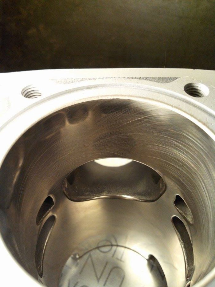

Je viens vers vous car j'ai fais l'acquisition d'un jolie cylindre culasse CVF diamètre 45,5 pour mbk 51, malheureusement pas de piston et je sais que les pistons pour liquide diamètre 46 ne sont pas évident à trouver. Je ne sais pas du tout si les pistons pour diamètre 45,5 refroidissement à air sont compatible avec les liquides car il y a moins de lumière j'ai l'impression.
Enfin si vous pouviez m'éclaircir sur les pistons CVF ça m'arrangerais car j'en vois plein, certain avec plus de lumière que d'autre.
Je vous met les photos du cylindre et culasse, je suis à moitié content car le gars m'avait dit qu'il était en bonne état et quand je l'ai reçu j'ai vu des bonnes marques qui se sente bien à l'ongle au niveau de certaine lumière. Pour moi je pense que le mieux est de refaire nickaliser avec un piston neuf pour être sur de rien casser au premier démarrage. A part ça je suis quand même content car des du collector surtout que ça a l'air d'être un millésime 89.
Image Image Image Image Image Image <br/>
Je suis preneur de vos conseils =)
Merci
A+ =)

belle pioche !!! c'est un très bon cylindre, en revêtement chrome de bien meilleure qualité que le polini...
celui ci date de 1991, ce sont les chiffres gravés sur l'embase...
apparemment il a quand même quelques heures de vol, ça se voit au revêtement qui est "blanchi"...

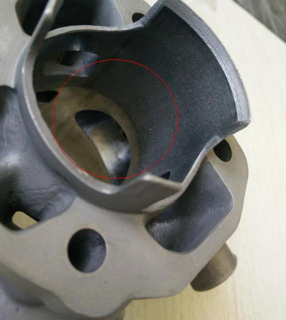

effectivement il a un beau petit gnon au niveau du transfert...
je pense que les pistons malossi pour les 45.5 plus récents passent dedans, comme sur les peugeot.
https://www.altecracing.com/cyclo/moteu ... 0wodJnIPHg
et oui ça vaudrait le coup de lui faire un nickasyl de chez airsal.

Il faudra ébavurer le tranfert un poil arraché
Mais bof rien de grave

Du coup c'est un revêtement nickasil ou chrome? l'effet blanchi je crois que c'est dû au microbillage. Je pense que le cylindre a subit un microbillage car il est très très propre, il a même subit une transformation des transferts latéraux, arrière et à l'échappement. J'espère que ça a été fait intelligemment... sur les photos on le remarque pas car ça été microbillé et je pense vraiment que l'effet blanchi à l'intérieur viennent d'ici car surement pas protégé.
Pour la lettre du piston je pensais à la lettre H marqué à coté de la dates mais les pistons lettre H n'existe pas en malossi 45,5.
Je pense vraiment que le jour où je voudrais monter ça je le ferais refaire pour repartir sur une bonne base.
Pour le pot j'ai un g2 open carte noire ça doit pouvoir le faire ou tu parles du vrai g2 compétition braceletti?

Chez malossi c'est Du nikasil
L'effet blanc c'est normal
C'est la porosité de la fonderie
On ne microbillle jamais un intérieur de cylindre :x
C'est n'importe quoi
La lettre du piston elle est la
C'est le A à la fin de la série de chiffre et lettre
On la retrouve la
Sur la calotte
C'est le A à la fin de la série sur le piston
Chez malossi le plus grand nombre sont entre A. Et. D
Ton cylindre à tourné un peu mais n'a pas l'air usé
Je te conseille de mettre pilpoil la bonne lettre
Une taille supérieur ça va pas passer , le revêtement étant très très dur le cylindre ne s'agrandit pas à l'usage , ou si peu
C'est pas Du polini tout mou quî prend deux taille de côte en 10 000 km :lol:
Sur un cylindre malossi tu remet un piston neuf de même côte Apres 10 000 bornes il est ajusté comme au premier jour ! :wink:

D'accord donc c'est du nickasil. Après c'est vrai que vu qu'on peut trouver des pistons encore y'a peut être pas besoin de le retraiter, si jamais il y a casse on peut le refaire faire.
Par contre la ou je suis embêté c'est que la lettre est H sur mon cylindre, déjà sur altec racing ça s'arrête à la lettre D.
je vais essayer de voir si je ne peux pas trouver ça sur un autre site.
Justement je ne savais pas si l'effet blanc venait d'un mauvais microbillage ou si c'est de la porosité comme tu dis. Genre quand un moteur reste longtemps sans tourner ça fait ça quand on le démonte.
J'espère simplement que la prépa qu'il à reçu n'est pas mauvaise

j'avais un CVF 45.5 sur ma 103 à l'époque et je confirme que c'était un chrome dur et pas un nickasyl....
en fin de vie mon cylindre était dans cet état, voire encore plus blanc, même s'il tournait toujours très bien....

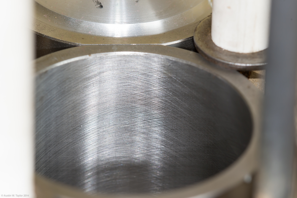

Le problème avec un cylindre 2 temps c'est qu'il y a des trous.
La partie la plus usée à une fâcheuse tendances à se situer aux niveaux des trous. Et la pour mesurer c'est compliqué.

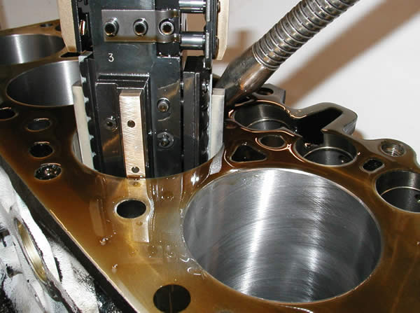

Avant de mesurer, on passe un léger coup de rodoir à pierre, UN VRAI avec les pierres fixes et idéalement plus longue que le cylindre. Surtout pas les merdes à boules ou à 3 branches.
Le principe, c'est de voir les zones où les pierres ont portées dans le cylindre.
Tu peut être bon à la mesure dans les parties ou tu peut mesurer, et en observant tu vois que les pierres n'ont pas touché aux niveaux des lumières.
Donc tu en déduit que à cette endroit, il y a encore plus de jeux
Avec les trucs à boules ou articulé, comme les pierres ne sont pas fixes, sa suit tout les défaut et donc tu ne plus rien voir.
De plus, c'est comme pour poncer une carrosserie. Il faut le faire avec une cale. Avec les doigts ont ne lisse pas la surface, ont emplifie les défauts.
Les rodoirs à pierre articulé font exactement la même chose.
Dans cette photo piqué sut le site de dinogt (éviter de le faire bosser, si vous voulez des cylindres à la cotes demandé :evil:)
On voit bien que les pierres n'ont pas touché la zone autour de la lumière d'échappement. Zone impossible à mesurer.
Bien que le cylindre soit encore roulable à la mesure, en fait il ne l'est pas.

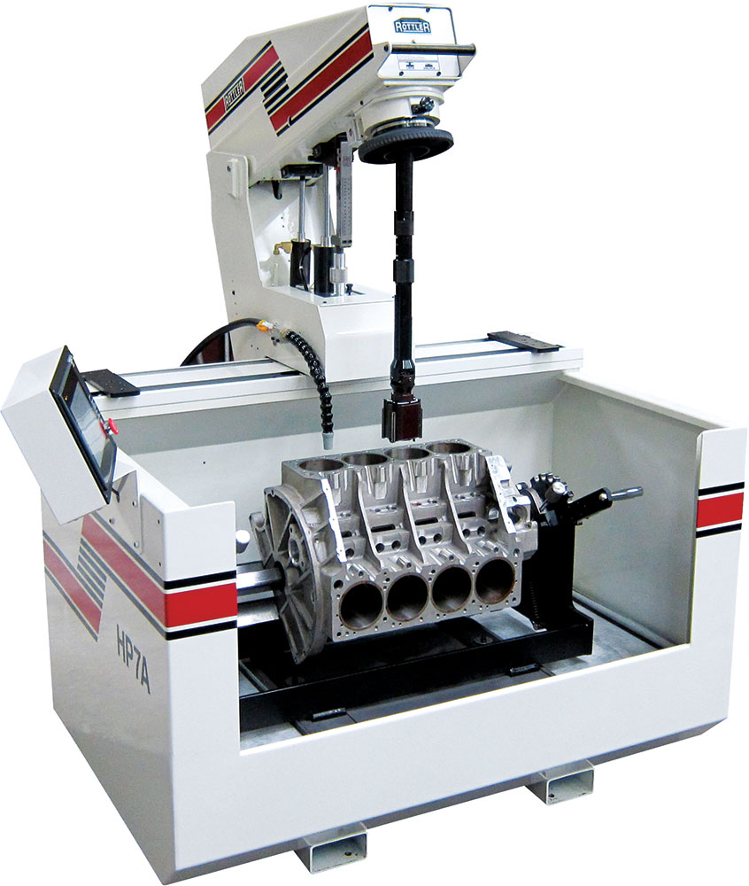

le motoriste a coter de mon taf, en a une avec verrouillage de la tète .
http://www.cagiva-team.fr/forum/viewtopic.php?t=116

Malheureusement pour bien faire les choses, pour déglacer correctement un nickasil il faut des pierres diamant.
Et la c'est 250 € la pierre, et il en faut 2 sur le mandrin pour être plus long que le cylindre.
La rodeuse fpe et principalement un outil pour sauver un cylindre dans les paddocks.
Une vraie rodeuse, en plus de régler le diamètre des pierres, tu a un réglage de pression des pierres sur l'alésage

j'avais pas vue que tu avait éditer ton poste 103P j'ai aussi editer mon poste car celle de fpe n'était pas le bonne exemple oui .
le motoriste pas loin de mon taf en a une comme tu explique .
http://moteurcenter.fr/

ce qui faut c'est deja le monter sur un bas moteur a blanc pour avoir une idee des diag dedans vue que ça a était travailler et si c'est pas abusif alors pourquoi pas
je pense que si tu te rapproche des Airsal (qui me semble être un bon rapport qualité prix pour ce type de cylindre) ils doivent pouvoir te faire le complet réalésage + traitement nikasil (dans l’hypothèse que ce soit possible de nikasiler un cylindre qui a deja reçu un traitement chrome pare le passé ) et il faut leur fournir le piston que tu veux monter dedant
pour le piston ba faut prendre les mesure et entraxe et essayer de trouver un truc existant avec les même valeur , voir ce qu'il y a de monter dans les kit 70 de scoot ou meca boites etc voir aussi chez vertex et prox et prendre un piston avec un dome qui iras visuellement bien avec les angle de ta culasse , même si il y a de forte chance que pour bien faire tu soit obliger de la reprendre au tour , pour les orifice dans les jupe piston tu les fait toi même .
le tout ça va te faire assez chère , es ce que ça vaut le coup d’investir autant dans un vieux 45.5 . mais si tu est amoureux du 45.5 ou que tu tiens particulièrement a monter ce cylindre alors tu a deux choix soit tu jete un piston neuf dedans et roule ma poule , soit tu va un peut plus loins .

Voilà comment dépenser 250 euro dans un cylindre acheté 100 balles sur le bon coin
Pour avoir rien de plus que si tu lui colles un piston à 55 euro un coup d'abrasif sur les défauts apparents et roule !!!
Ah ouais j'oubliais, le réalésage , le rodage , le re nikasilage, le piston de mecaboite,la reprise des lumières,la retouche de la culasse c'est presque rien à faire et tu vas gagner 0,00007 CV à 8234trs/mn :cry:
Avec un cylindre qui fait pleurer tes instruments de métrologie tellement il est beau tu as souvent moins de perfs qu'avec une vieille burne bien rodée
Bah oui un moteur trop'neuf hyper ajusté ça a rien dans les fesses pendant un bon moment
Alors la grande dévotion façon integriste de la métrologie ça coûte cher et ça a peut d'intérêt pour un HM comme ça quî passe difficilement 10 000 trs stock !
Faut arrêter les gars , c'est qu'un kit du commerce un peu usagé , pas un cylindre de compétition rarissime introuvable
D'autant que si tu regardes bien realeser à 47,6 mm et bien tu peux pas :roll:
Pas assez de matière sur les jupes , et gros risque sur l'épaisseur trop faible du reste Du fut de cylindre
Et ça pour le savoir pas besoin de 1000 balles de matos de mesure et la bénédiction Du rectifieur local
Tu mesures l'extérieur des jupes avec ton pied à coulisse Castorama et tu vois que c'est pas assez large

MarcNDM a écrit :Ah ouais j'oubliais, le réalésage , le rodage , le re nikasilage, le piston de mecaboite,la reprise des lumières,la retouche de la culasse c'est presque rien à faire et tu vas gagner 0,00007 CV à 8234trs/mn
c'est pas un axe de recherche de perf , mais principalement pour une question de fiabilité, surtout pour la retouche culasse , car c'est primordial d'avoir les bonne valeur avec les bon angle sinon ...
braceletti a écrit :Bah oui un moteur trop'neuf hyper ajusté ça a rien dans les fesses pendant un bon moment
Avec une bonne métrologie faite avec précision , (et donc pas le pied a coulisse de chez casto) ça permet aussi de mètre les bon jeu , et donc de de quasiment s’affranchir de cette période de "rodage" et d'avoir un truc qui marche direct et fiable .
et si on parle de perf , alors oui encore plus une métro correct c'est la base .
braceletti a écrit :Alors la grande dévotion façon integriste de la métrologie ça coûte cher et ça a peut d'intérêt pour un HM comme ça quî passe difficilement 10 000 trs stock !
Chère ? ça prend quoi 5 minutes de mesurer la chose pour voir les défaut et connaitre les cotes pour savoir quoi faire et quel piston mettre. un motoriste sympa te le fait a l’œil .
après si ça passe pas en 47.6 ba alors en D46 pour pouvoir y monter des piston ex polini etc, histoire de pouvoir trouver des piston plus facilement .
braceletti a écrit :Voilà comment dépenser 250 euro dans un cylindre acheté 100 balles sur le bon coin
alors oui ça reste un vieux 45.5 paléotechnologique ... mais ça a l'avantage de repartir a neuf et avec plus de facilité pour trouver le piston et de meilleur qualité .
après personnellement je n'investirait pas dedans, mais après chacun fait ces choix et tout a un prix , mais c'est pas rare dans le monde des mob de voir des personne faire réparé pour chère des cylindre 50cc de faible puissance .

tout a fait d'accord avec toi
ce haut moteur bien qu' assez rare n'est pas exceptionnel au point de casser la tirelire pour le restaurer
il faut réserver le grand jeu comme tu l'a décrit a un HM "usine" très exceptionnel
d'autant qu'il peut rouler direct avec un piston neuf et un bon ebavurage tout en conservant 98 % des ses performances initiales et en étant très fiable
moi perso j'investirai 60 e dans un piston et je roulerai le truc pendant 10 000 km sans me poser de question philosophiques :mrgreen:

oula les techniques ^^, Je ne connaissais pas le coup de la presse pour gonfler la jupe de piston. J'aurais qu'a moitié confiance mais c'est en faisant des tests comme celui la qu'on se rend compte si ça fonctionne :lol:
Pour le haut moteur, je ferais comme tu m'a dis braceletti, un piston neuf de chez mop shop et basta. C'est mon seul et premier gros diamètre de haut moteur donc c'est pour ça que je voulais des conseils, si il serre, tant pis on trouve encore des pistons malossi.
